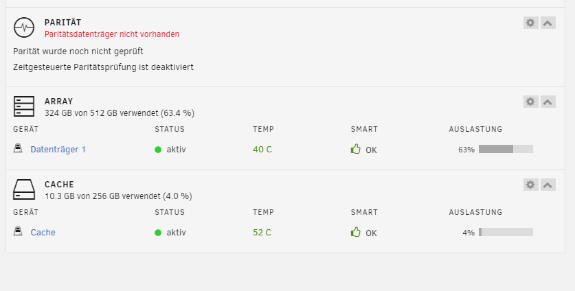

Patity mit nur einer Platte auch möglich?
in meinem lenovo gibt es nur einen einzigen Platten Slot und einen nvME Speicher, der als cache eingeritet ist.
die aktuelle 512GB SSD wird in Kürze durch eine 4TB SSD ersetzt.
eine zusätzliche Platte kann nur eine externe USB-Platte sein.
Gibt es irgend eine Möglichkeit für mich, hier Parity einzurichten?
Edited by Cpt.Hardy
Solved by alturismo

ja, hab ich verstanden, meine Frage, wie ich in meinem Szenario jetzt eine Parity zum Laufen bekomme wurde leider nicht (für mich verständlich) beantwortet.
Am Ende des Tages muß ich mit dieser Hardware auskommen
256gb nvME (aktuell als cache)
4 TB SSD davon dann ca 350GB belegt.
ggf. externe USB Platte, die ich noch hinzukaufen könnte...
Edited by Cpt.Hardy
