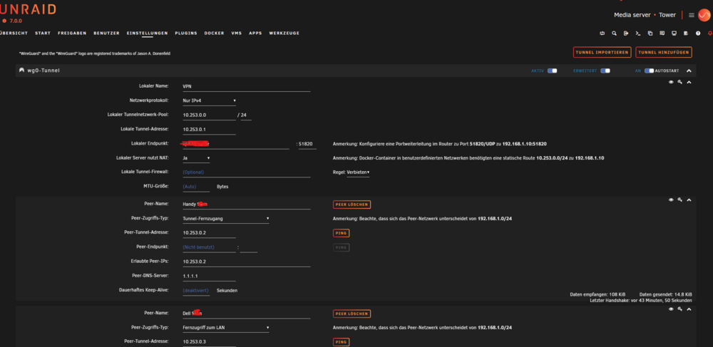

Ich hätte da leider wieder ein Problem diesmal mit Wireguard
Tunnel-Fernzugang er baut Verbindung auf und kann auch Unraid IP Adresse zugreifen aber irgendwie nicht das Internet.
hat da jemand vllt eine Idee wo dran liegen könnte.

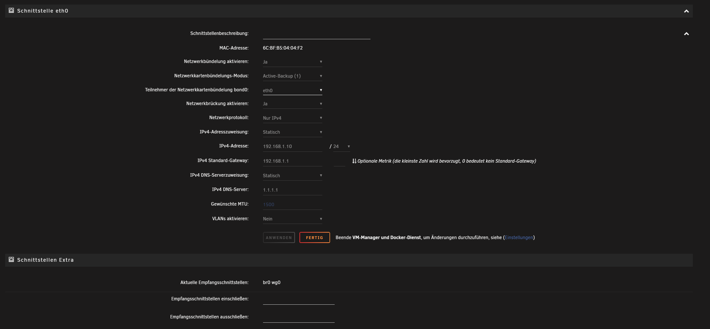

Läuft das Netzwerk über br0 oder eth0 mit vhost0?

 Hier meine Netzwerkeinstellung
Ich werte das mit dem Host-Zugang dann mal als "ja".
Tunnel stoppen im Gui. Manuell die Dateien, für den Tunnel auf den USB-Stick ändern, speichern und im GUI den Tunnel wieder starten. Jede Änderung die im GUI danach durchgeführt wird, löscht die Modifizierung wieder.
Um es kurz auf deutsch zusammenzufassen.
Die Einträge müssen, für wg0, welcher ja der Tunnel-Zugang ist, von br0 auf shim-br0 gewechselt werden.
