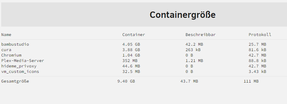

der Speicher stellt schon lage eine >80% Docker Auslastung dar obwohl meine SSD noch viel freien Platz hätte.
Hab es vielleicht falsch konfiguriert? Hier noch ein screenshot

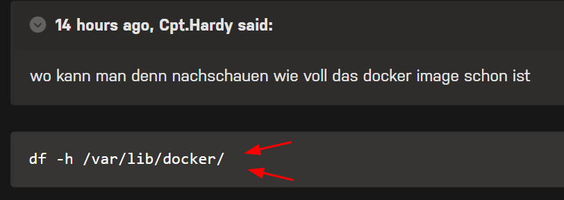

wo kann man denn nachschauen wie voll das docker image schon ist
df -h /var/lib/docker/

Die einzige 512gb SSD ist zu 64% nur begelt aber docker zu 83%
ich müsste da also irgendwas verschieben.
Wenn der Docker so voll ist und die Fehlermeldung auch lautet "no space left on device"
wird er bei einem update ja erstmal alle update dateien herunterladen und dann sind vermutlich die 100% erreicht, bevor er dann das update durchführen und die alten Dateien wieder löschen kann...
Edited by Cpt.Hardy

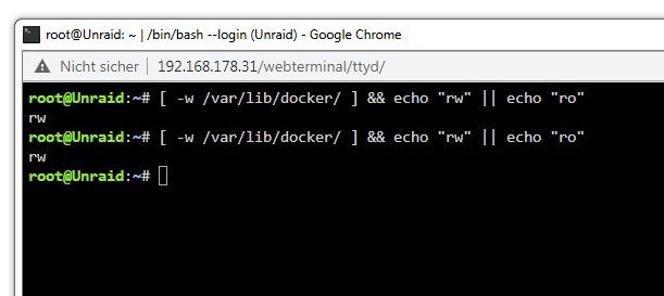

kannst auch zusätzlich noch folgendes im Unraid Terminal testen
[ -w /var/lib/docker/ ] && echo "rw" || echo "ro"
kommt rw sollte es ok sein, kommt ro ist es nicht (mehr) ok

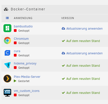

Neustart hat nichts am Problem geändert, zumindest bei der Gelegenheit ein Versions-Update des OS gemacht.
Bei den Dockern mal "Chromium" gelöscht, hat aber an der Docker-Auslastung von zuvor 83% rein gar nicht geändert.
Die ausstehenden updates von cura und BambuLab werden nach wie vor mit demselben Fehler abgebrochen ....
vielmehr ist es so, das ein erfolgloser upgrade-Versuch die Auslastung noch erhöht.
Trotz Chromium-Deinstallation jetzt 84% Auslastung. Irgendwas läuft da schief. Wenn ich was deinstalliere müsste doch Platz geschaffen werden ausser das obsolete Zeug wird nicht gelöscht.

mach doch mal folgendes ...
Unraid Terminal öffnen und das per copy / past einfügen und den output prüfen ...
past geht im Terminal bei mir nicht, habe es eingetippt und so sieht es aus....
ok, rw ... also eigentlich ok, dann ist es jetzt aus der Ferne schwer was dazu zu sagen.
mach halt einfach mal das Image neu und gut ist, 5 min Job (vorher notieren welche Docker wieder installiert werden sollen)

Schreenshot aller installierten Docker gibt es schon.
Am wichtigsten ist mir die PLEX-Datenbank und die cura Einstellungen.
