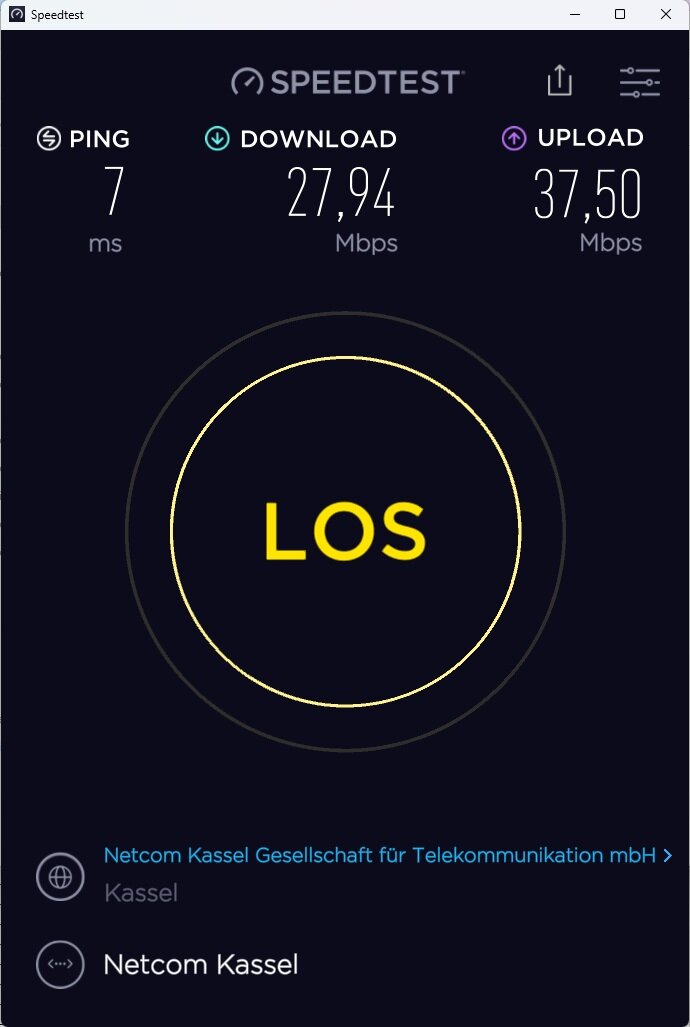

Also Speedtest von Ookla zeigt mir Ping 10 Download 15,21 und Upload von 16,2 Mbps an

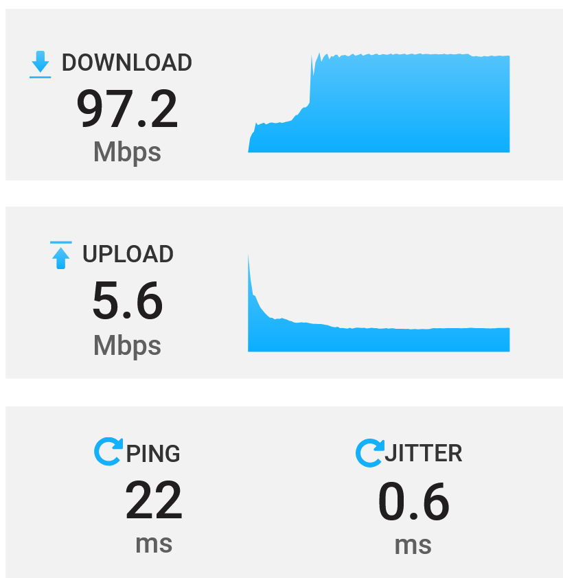

Dein Speedtest zeigt mir das an:
Screenshot2025-01-26at09-59-24SpeedTestbyOpenSpeedTest.png.2baa96fdfc3b0946e9f9db8c8555322a.png
Ich find die Anfangsphase der Messungen interessant, da kratzen beide bei den Werten rum, die die anderen Speedtest als Resultat annehemen und dann kommt ein Boost in der Messung und es geht hoch bis auf 80. Ich bin ja nr ein Laie aber irgendetwas stimmt da doch nicht...

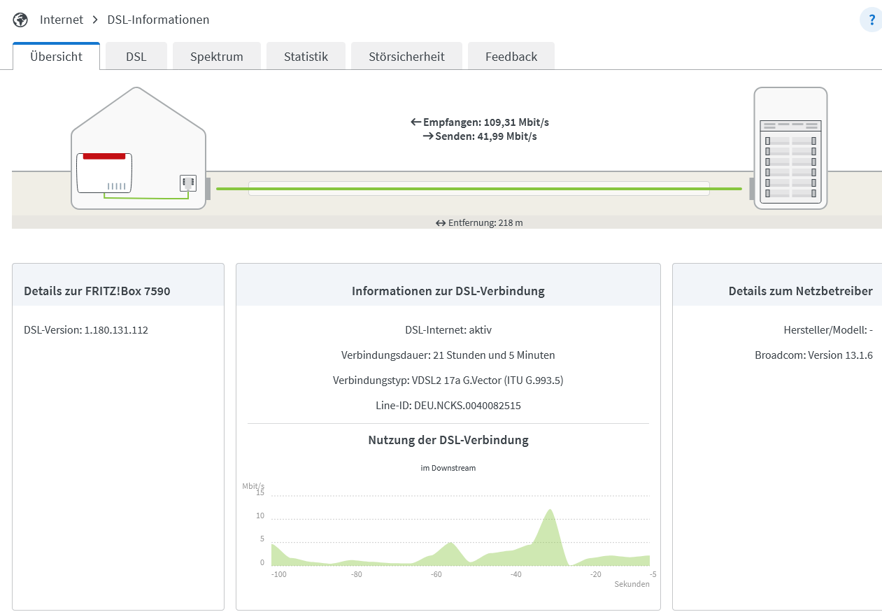

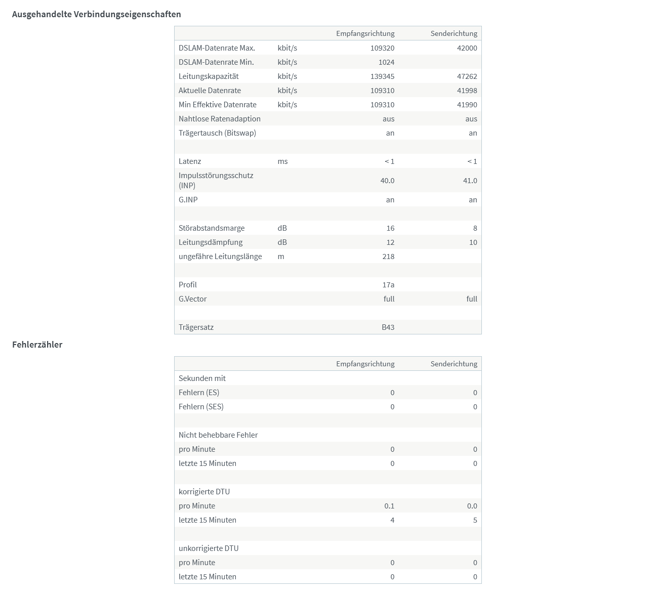

Magst du die vllt von der Fritzbox noch mal Posten? ( schau bitte das deine Öffentliche IP Adresse nicht sichtbar ist )

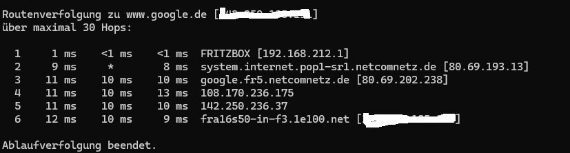

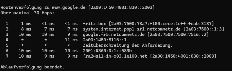

Und schau mal nach  Tracert  Routenverfolgung
Mit CMD "tracert www.google.de"
Screenshot2025-01-26at10-50-34FRITZ!Box7590.thumb.png.44704a780a647a16b561d3d59269214d.pngScreenshot2025-01-26at10-51-16FRITZ!Box7590.thumb.png.3b3634e7a6ac67251177be3c3821a66d.pngUnbenannt.jpg.39c023ec8dc7ca574582b2863668d589.jpg
DSL Werte sehen Ordnung aus
Aber Routing du gehst nur IPv6 raus dazu sind Zeit Überschreitung das find ich schon komisch
Schau mal bei DSL deine IP Adresse hast du nur IPV6?
Vom Routing her sieht mir schon sehr nach Routing Problem von Netcom aus.

hier mal mein Routing
1 minute ago, Curiosity said:
Nein ich habe eine feste IPv4
Das sieht Routing anders aus du gehst über IPv6 raus
Schau dir meins an das geht über IPv4

IPv6 ist Sorry das ich das so sage total kacke
Deaktiviere es mal Fritzbox und teste es noch mal bitte Routing

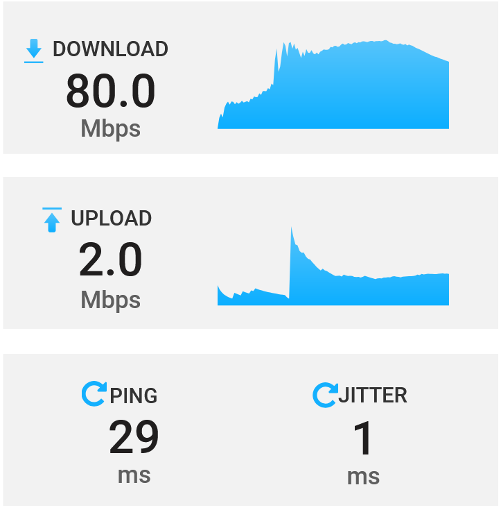

Hier die Messung von der IPv4
Speedtest mit IPv4

Screenshot2025-01-26at11-57-39SpeedTestbyOpenSpeedTest.thumb.png.05c33c006a06d9861085ed25f7d903cb.png
Es ist mir ein Rätsel...
Wenn ich einen Download durchführe komme ich nur auf 3,50-3,90 MB/s
