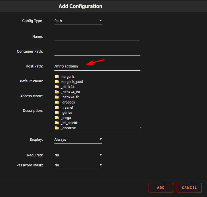

und um es nicht ganz außen vor zu lassen, du hast es wahrscheinlich bisher nicht einmal probiert ...
wenn du anfängst ... nach beispielsweise ../addons/ mit der Maus ins Feld zu klicken, kommen auch die "passenden" als dropdown ... das du klicken kannst ;)
interessanter Weise wenn ich nur /mnt. listet er mir alles mögliche, nur nicht /mnt/remotes. Gebe ich /mnt/ ein, listet er mir die shares, aber auch kein /mnt/remotes.
Erst wenn ich /mnt/remotes/ direkt eingebe, dann sehe ich meine Freigaben.
genau ... addond und remotes sollten auch immer mit Bedacht ... gerade bei Dockers, auch hier immer die "slave" Option wählen (siehe Unraid docs)
