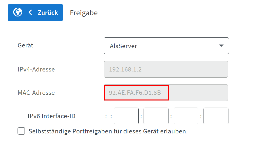

Ich hab ein Problem... ich habe meine FritzBox gewechselt und nun habe ich ein Problem mit NGINX bzw. mit der Portweiterleitung in der FritzBox.

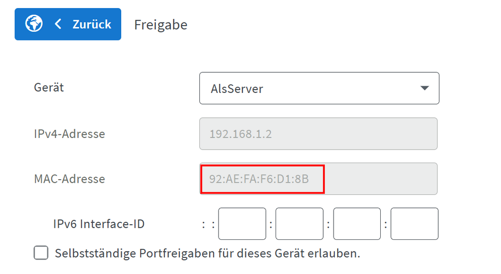

Wenn ich eine Portfreigabe für meinen Unraid Server anlege und dafür die IP Adresse mit der Mac Adresse meiner Schnittstelle eth0 verwende und die dann Portfreigabe speichere, steht danach auf einmal eine andere MAC Adresse in der FritzBox - was offensichtlich dazu führt, dass die Weiterleitung mit NGINX nicht funktioniert, denn ich erreiche meinen Unraid Server und auch meine HA VM nicht mehr von außen.
Ich weiß auch nciht warum meine FritzBox das macht. Ich hab im Vorfeld sogar den Gerätenamen der IP geändert und anstatt PC-192-168-212-5 steht da Unraid, aber die Portfreigabe hat die FritzBox nachdem Speichern auf den PC-192-168-212-5 mit der mir unbekannten und sich ständig ändernden MAC Adresse gespeichert. Ich hab in meiner Geräteliste der fritzBox nun also PC-192-168-212-5 und Unraid mit der selben IP aber unterschiedlichen MAC Adressen, wobei sich eine davon auch noch ständig zu ändern scheint.
Ich weiß nicht - aber wahrscheinlich ist das der Grund warum ich keinen Zugriff von außen mehr auf habe....

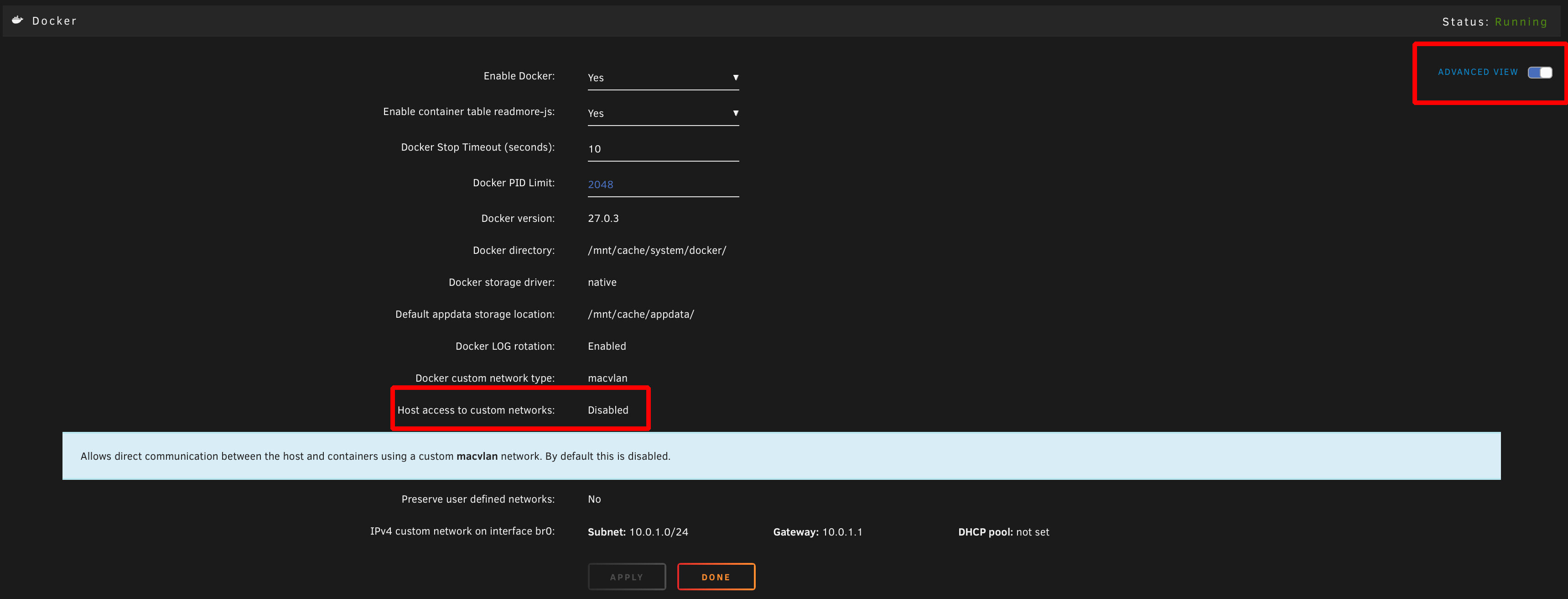

On 1/25/2025 at 2:24 PM, Mainfrezzer said:
ich sehe gerade das die Brücke doch benutzt wird, allerdings mit Host Zugriff angeschaltet
Du solltest:
Settings > Docker > Advanced View > Host Access to custom networks > Disabled
Was "Enabled" macht, siehst Du drunter beschrieben. Es sei denn, Du brauchst die Funktion, dann...
du nutzt wahrscheinlich "Nginx Proxy Manager" im bridge mode
und wenn du eine Weiterleitung einrichtest, Beispiel eines 2. Unraid Servers hier, Freigabe, Gerät hinzufügen ... dann sollten "beide" zur Verfügung stehen
da einfach den richtigen auswählen geht nicht bei dir ?
und warum es "zwei" Geräte gibt wurde ja bereits erläutert ...
und zu deinem Eingangsspruch, lass ich jetzt einfach so stehen ;)

bei ner Fritz ist das führende Element die mac Adresse ... daher die passende finden für die Weiterleitung ... schau dir lieber das nochmals an.
Stimmt - beides!

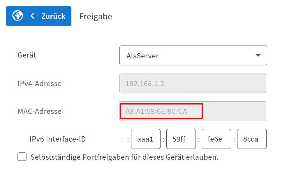

Also NGINX Proxy Manager läuft bei mir im Bridge Mode und ja, wenn ich die Portfreigabe für den eth0 bzw die MAC Adresse auswähle eintrage, speichert er die Portfreigabe auf die zweite Mac Adresse die die FritzBox mit der selben IP Adresse für Unraid erkannt hat.
Habe das was @saber1 erwähnt hat jetzt deaktiviert. Jetzt ist die zweite IP in der FritzBox weg. Musste nur noch die alte Verbindung unter Ungenutzte Verbindungen löschen und konnte dann tatsächlich den Unraid Server wieder erfolgreich mit einer Portfreigabe anlegen.
So nun hoffe ich das die restlichen App´s weiterhin funktionieren 🫣

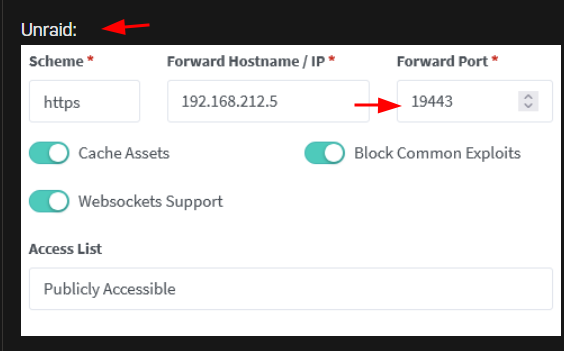

Anbei mal meine beiden NGINX Einträge.
Unraid:
Screenshot2025-02-02at13-49-55NginxProxyManager.png.6195898422c646ce7dbe1eb2dc458a0e.png

dazu vielleicht mal deine Config prüfen, was sehr irritiert ist dieser Kontext
externe Weiterleitung
51 minutes ago, Curiosity said:
der Fritz habe ich die Portweiterleitungen 80-1980 und 443-19443 für Unraid eingetragen.
sprich, dein NPM listened auf diesen Ports dann, aber ...
dein NPM läuft wie oben beschrieben in der bridge, also mit der gleichen IP wie Unraid selbst ...
da pro IP nur ein Port geht, was soll dieser Eintrag jetzt ? Unraid müsste ja auf einem anderen Port liegen (Standard 443), usw usw ...
