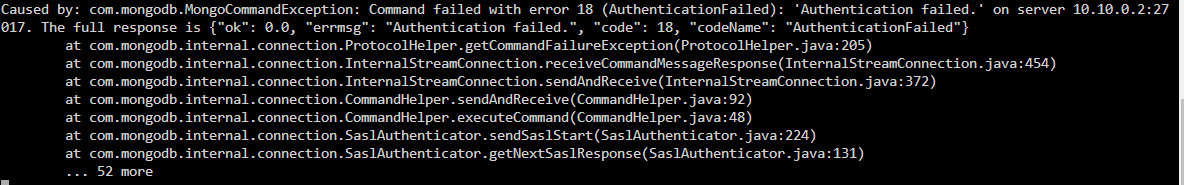

bin gerade dabei Unifi-Controller aufzusetzen und habe nach Anleitung auch die Mongo-DB mit der mongo.js Datei erstellt.
Leider funktioniert das ganze aber nicht da die Logs von Unifi sagen dass die Anmeldung auf die MongoDB abgelehnt wurde mit Fehlercode 18.
Ich habe natürlich über die Konsole von MongoDB mit MongoShell den Login probiert und dieser funktioniert einwandfrei.
Weiß einer woran das liegen kann?

gemäß google "inkompatibel" was ich so lese ...
"cannot authenticate code 18" means your driver is incompatible with the version of your database running with mLab. If your driver is using MONGODB-CR and your database is running SCRAM-SHA-1 as the authentication mechanism, you'll get this error.
Confirm your driver is compatible with the version of your mLab database server.
https://docs.mongodb.com/ecosystem/drivers/driver-compatibility-reference/

the unraid docker unifi temple is a set once. You will need to make sure that the mongos database is created and use the docker 1 for 1 file replaced for the init found here:
error 18 is an auth error:
https://www.mongodb.com/community/forums/t/mongoservererror-authentification-failed-code-18/216654
