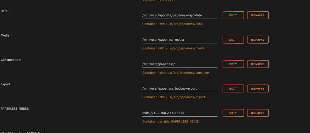

Hi. Ja, das mit dem doppelten gepackt habe ich jetzt auch festgestellt. Aber irgendwie klappt jetzt gar nichts mehr. Ich habe mich mit dem Thema vor einem Jahr mal intensiv beschäftigt, aber jetzt ist alles wieder weg und ich verstehe gar nichts mehr.
Mein Verständnis war.
Im Container liegen die Exportdaten in /usr/src/paperless/export
In Unraid dann in /mnt/user/paperless_backup/export (s. Foto)
Da hinein bekomme ich sie, indem ich in den docker gehe und dort den Befehl document_exporter ausführe und als Ziel /usr/src/paperless/export angebe.
Also:
docker exec DockerID document_exporter /usr/src/paperless/export
Ich hatte in dem Ordner auch Daten liegen. Aber die lagen da schon länger und ich habe immer die gleichen gesichert. Nachdem ich den Inhalt nun gelöscht habe, ist aufgefallen, dass da keine neuen Daten reingeschrieben werden.
Aber irgendwann hat das ja mal funktioniert. So bis etwa Juli. Bis dahin erkenne ich, dass die tar-Datei größer wurde.
Meine DockerID stimmt. Die habe ich mir docker ps kontrolliert.

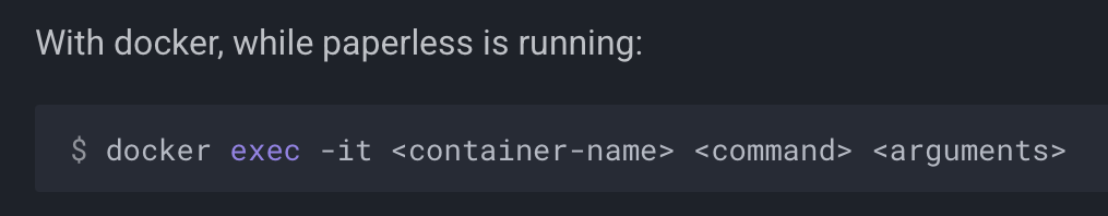

Machst du das während Paperless läuft?
was sagt das Container Log? Hast du Befehl schon mal im Terminal des Containers ausgeführt?
