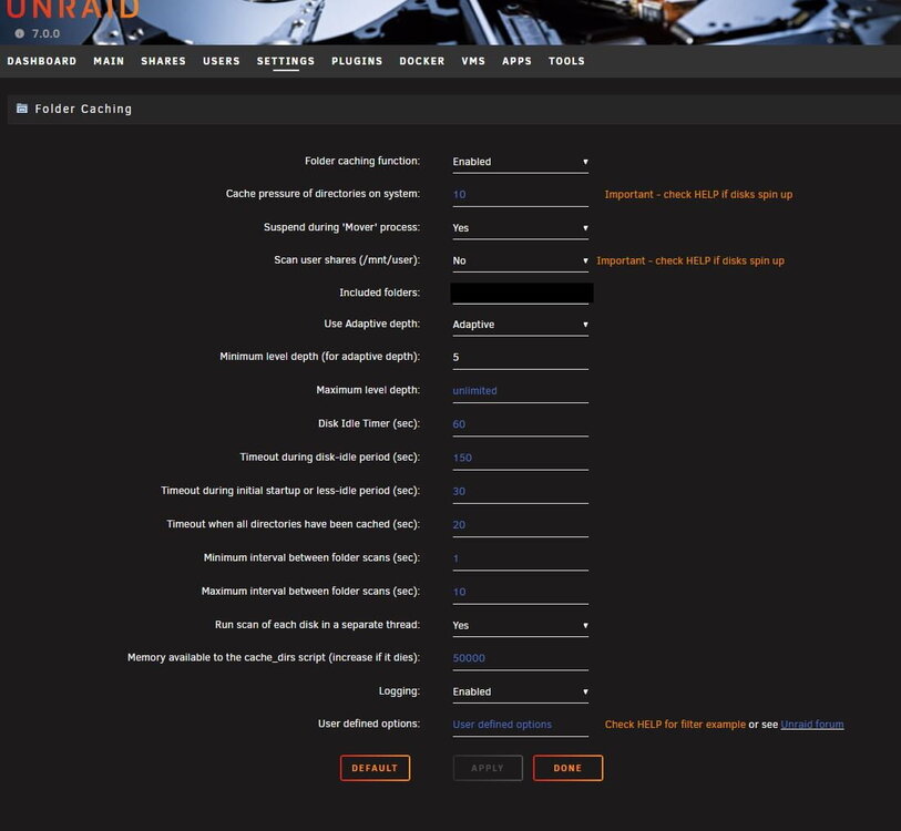

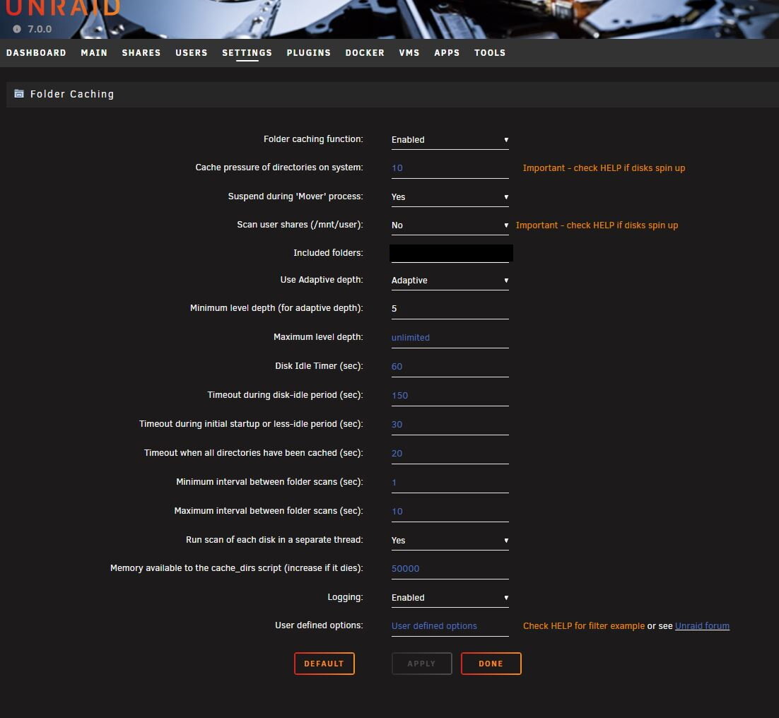

Dynamix Cache Directories habe ich installiert. Einstellungen, wie diese aktuell gesetzt sind habe ich angehängt.
Problem ist aktuell:
Ich habe z.B. einen Share, der explizit in Cache Directories eingetragen ist. Habe hier z.B. /Sonstiges/Dokumente/Rechnungen/ - in diesem liegen dann 200 PDFs. Die minimum Scan Tiefe liegt ja bei 5 - somit sollte doch, nach meinem Verständnis nach, der Ordner geöffnet werden können und mir die Files angezeigt, ohne dass die HDD anläuft?

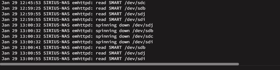

Das klappt aber nur gefühlt in 2 von 5 Fällen? Gerade habe ich es getestet - HDDs bewusst gestoppt, via File Explorer auf /Sonstiges/Dokumente zugegriffen (ohne den Rechnungsordner zu öffnen) - HDD läuft an. Im LOG sehe ich nur (wie im Screenshot zu sehen) "emhttpd: read Smart *"

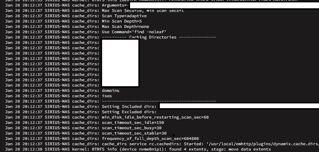

Im weiteren LOG noch die Einrichtung bzw. die Einträge vom Cache Directorie von gestern Abend.
