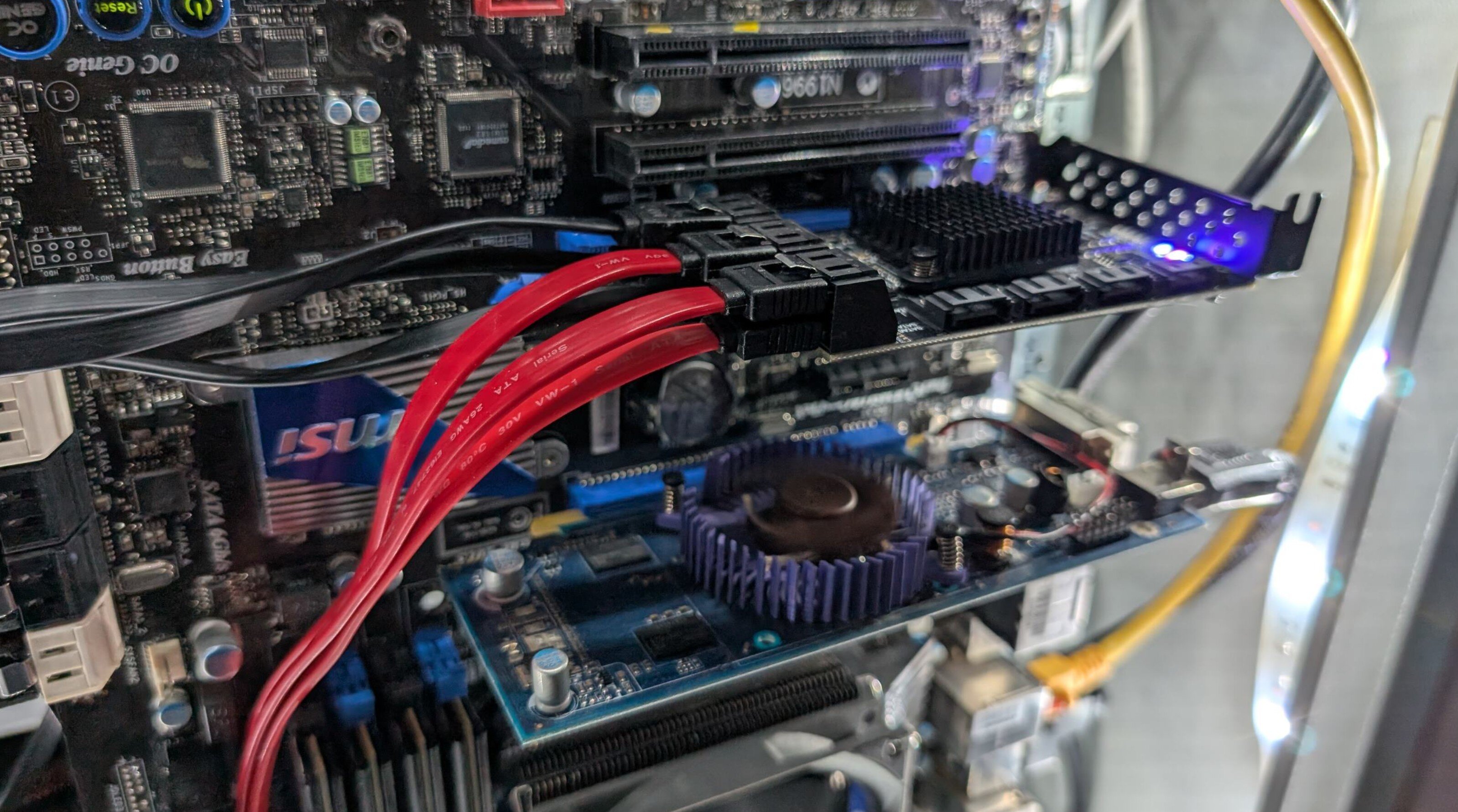

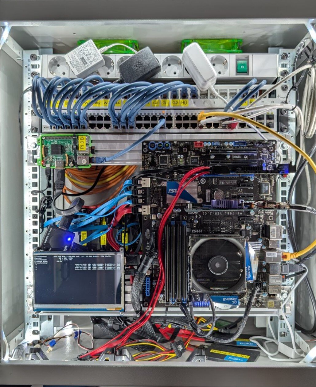

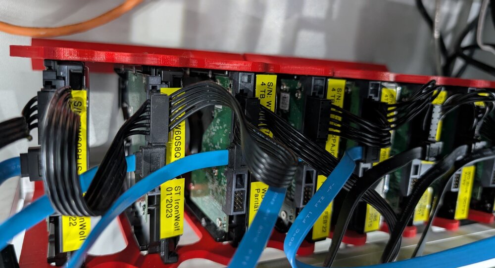

Hier mal mein kleiner Unraid Server.
Mainbaord: MSI P67A-GD63
CPU: Intel i2700K
Speicher: 32 GB
SATA Controller: MZHOU PCIE 4X SATA Karte 10 Ports, SATA3.0 HDD 6G Erweiterungskarte,PCI-E 3.0
Festplatten (Array):
3 x Western Digital 4 TB (zwei Paritätsplatten)
3 x Western Digital 2 TB
2 x Seagate: 4TB
1 x ADATA SSD 120 GB
Festplatten (Cache):
2 x Crucial 240 GB
Beleuchtung:
Philips HUE RGB LED Stripe
Edited by mikiunraid

Ein sehr kreativer Aufbau. Das erinnert mich wieder an mgutts 10Zoll System. Aber hier wird wohl eher senkrecht gebaut.
RGB ist zwar nicht stromsparend, ggf. aber abschaltbar. Und (da ich mich zwangsweise um Weihnachten 24 mit ARGB beschäftigen musste, je nachdem, was man da nutzt können dei dennoch recht sparsam sein (auch wenn es in jedem (mir gerade einfallendem Szenario) Fall unnötiger Stromverbrauch ist).
Ich schätze das Display schluckt mehr, hoffe aber es ist abschaltbar.
Mich stört eher die "4X SATA Karte 10 Ports". Ich befürchte auch hier wieder ASM1166 mit Portmultipliern.

Was ist an der SATA Karte so schlimm.
Das ist eine und hat sofort ohne Probleme funktioniert.
Nur das die einen SATA Port Multiplikator hat und wenn alle 10 Ports belegt sind und alle angesprochen werden z.b. bei einem Parity Sync die Geschwindigkeit massiv nach unten geht. Ein weiteres negatives Nebenprodukt des Multiplikators ist das es den Stromverbrauch bzw. besser gesagt die Stromsparfunktion deaktiviert oder zumindest behindert.
Und wen Du alle Ports beschaltest (oder gar 2 Ports hinter einem JMB575 Portmultiplier) bremst Du die Anschlüsse aus. Wenn man sowieso langsame Festplatten nutzt oder bei der Wahl der Anschlüsse bei den nativen 6 ASM11676 Ports bleibt (somit die nachgeschalteten Portmultiplier nur mit je 2 Festplatte belegt, wird man davon wenig merken, d´sie verballert dann nur unnötig mehr Stron.
Wenn man hingegen 2 oder mehr der JMB585 Ports benutzt bremsen die sich gegenseitig herunter.

7 hours ago, mikiunraid said:
Welcher SATA Controller ist dann besser?
Ein nackter ASM1166 mit 6x Ports. Allerding müsstet du für ein echten Verbrauch den Server mal durchmessen, was der wirklich verbraucht. Ich empfehle diesen
Guide mal zulesen.
Im Prinzip ist es ein einfacher Ablauf zu optimieren. Am einfachsten ist es eine Strommessteckdose vor den Server zu setzen.
- Aktuellen Verbrauch messen (Siehe @Timmey85 post)
- powertop --auto-tune ausführen und wieder messen (das könnte schon einige Watt bringen)
- powertop Befehl ausführen um zu sehen in welchem C-Pkg State (Stromsparmodus) man ist
- folgenden Befehl ausführen und den Output hier posten:
lspci -vv | awk '/ASPM/{print $0}' RS= | grep --color -P '(^[a-z0-9:.]+|ASPM |Disabled;|Enabled;)'
Basierend auf der Ausgabe des Befehls kann man "vermutlich" sagen was tiefe Schlafmodi verhindert.
Im Endeffekt (ohne Photovoltaik Buffer) kann man sagen das bei einem 7/24 System jedes Watt weniger im Jahr ca. 3 Euro spart.
