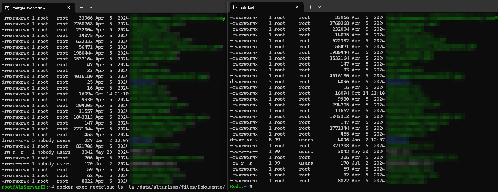

@MAM59 Ich habe auch eine Nextcloud, und versuche zu verstehen, ob das jetzt auch ein Problem ist, was mir in Zukunft Probleme bereiten könnte. Ich muss aber zugestehen, dass ich noch nicht ganz das eigentlich Problem verstanden habe. Ich habe also auch einen Docker Version, aber nicht die AIO Version am laufen. Ich nutze den Linuxserver Container. Ich mache auch Backups mittels rsync und habe diese auch schon erfolgreich zurück gespielt.
Sämtliche meiner Dateien in dem Nextcloud-Daten Ordner gehören nobody:users (99:100) . Ich habe auch mal testweise den AIO laufen lassen, Da ist es nun anders, da gehören sämtlich Daten sshd:sshd (33:33) .
Demnach sollte ich auf den Share in dem die AIO Daten liegen niemals "New permissions" ausführen, aber solange ich die Rechte mittels rsync erhalte sollte damit doch ein Backup kein Problem sein.

Also unterscheiden wir mal:
AIO: besteht aus einem eigenen Linux OS mit eigenen Benutzern. Deshalb "gehören" die Dateien irgendwelchen Usern, die auf UNRAID zufällig dieselbe ID haben (bei Dir dann wohl sshd). Hat Nextcloud mehr Benutzer, tauchen auch andere IDs auf. Das ist erstmal unproblematisch, solange man sich nur im Nextcloud Universum bewegst.
Aber, wenn Du versuchst, auf die Benutzerdateien über einen UNRAID share (und z.B. mit SMB) zuzugreifen, stellst Du fest, dass alle Dateien im besten Falle schreibgeschützt sind, einige gar nicht zugreifbar. Genauso problematisch wird es, wenn Du dann auf die Idee kommst, per UNRAID Befehl die Share Berechtigungen "auf Normalwerte" zurückzusetzen. Danach startet AIO gar nicht mehr (erstmal, nach Ende der Panikattacke kommt man drauf, dass die Berechtigungen nicht passen und fängt an, wild zurückzustellen, wobei, bei vielen Usern (viele IDs) kann man lange experimentieren, bis jeder wieder richtigen Zugriff auf seine Daten hat))
Das AOI Backup kann man auch zurückspielen, damit startet es auch wieder. Ist aber eine nervige Aktion finde ich.

Ich kenne Deine spezielle Version nicht, aber geh einfach mal in UNRAID auf die Shell und wechsle ins Datenverzeichnis der Benutzer von Nextcloud. Wenn da andere IDs als Nobody verwendet werden, bist Du potentiell gefährdet. Wenn nicht, hat jemand Nextcloud "glattgebügelt" und es sollte (mit Einschränkungen der Sicherheit) funktionieren.
