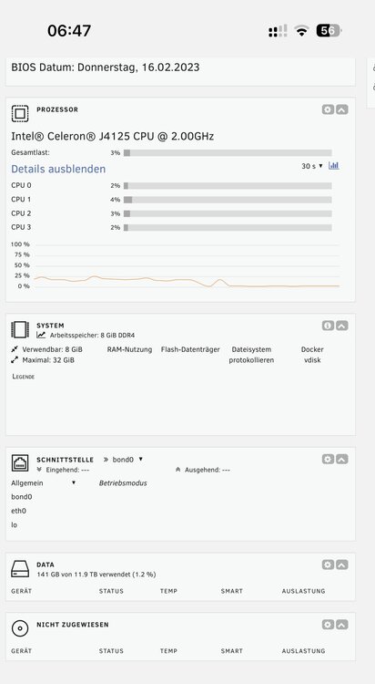

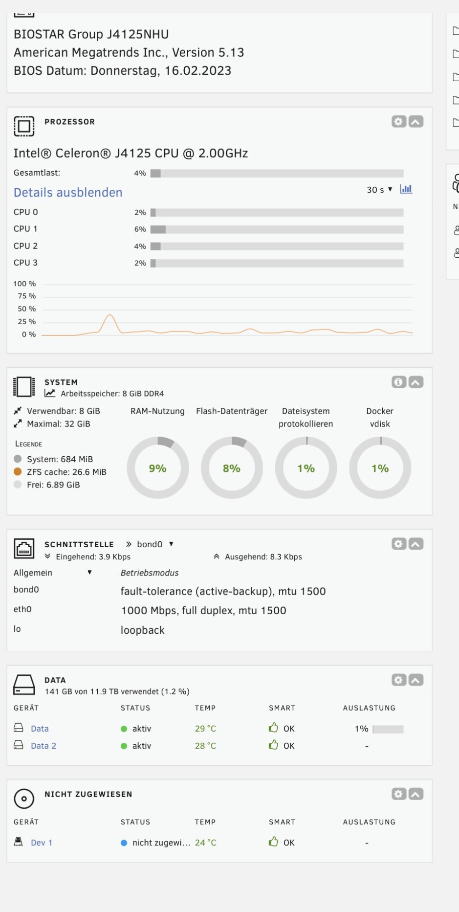

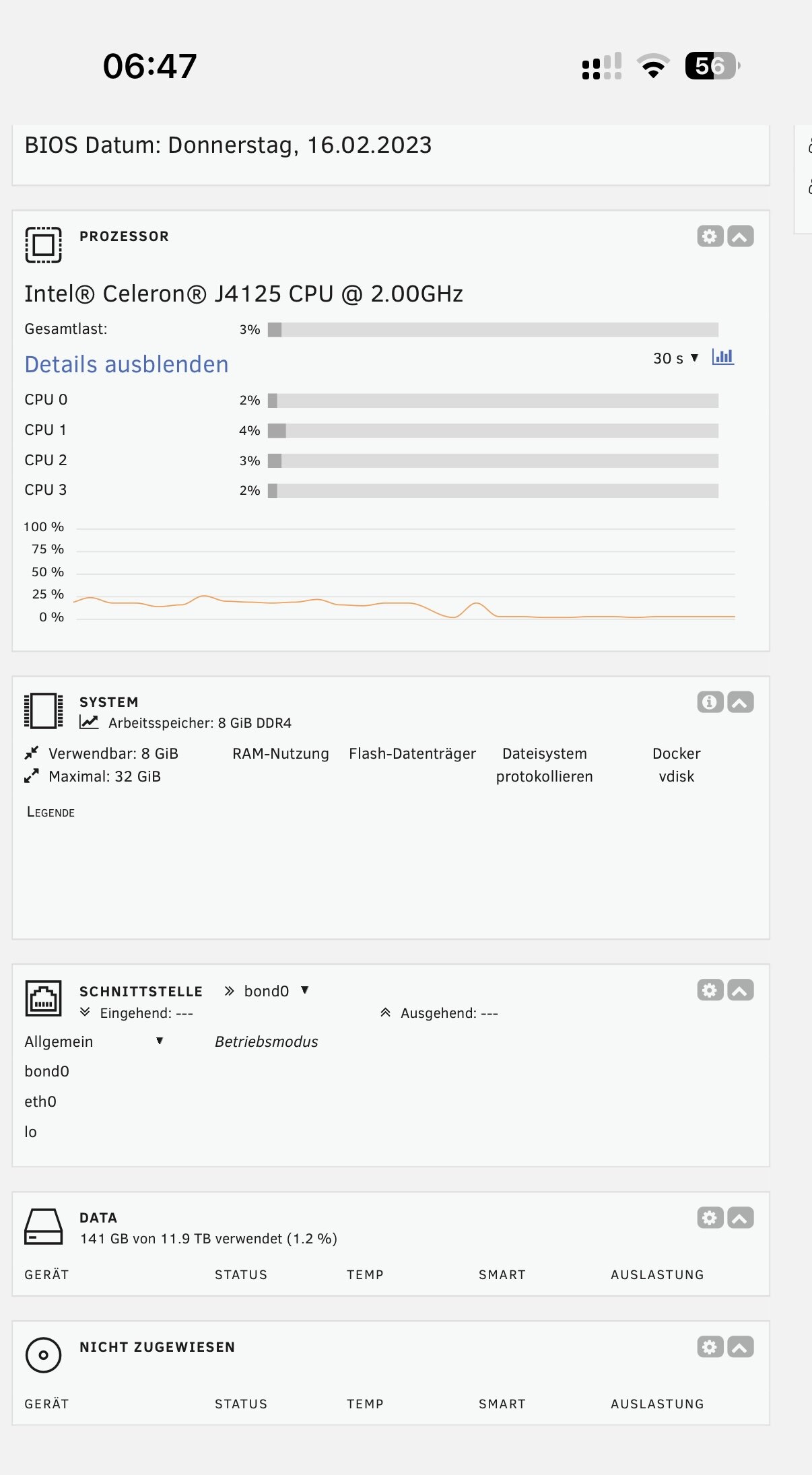

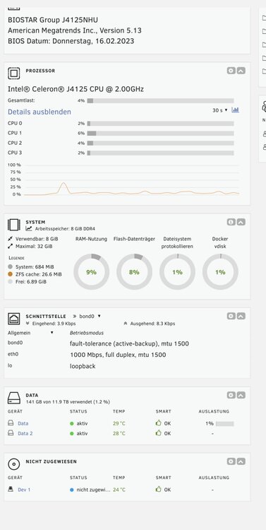

Guten Morgen. Ich habe nun folgendes Problem mit unraid. Das System läuft soweit, ich habe 2x12TB eingebunden und in einem Pool zusammengeführt. Zusätzlich noch syncthing per Docker geholt. Dieser holt die backups von anderen Server. Funktioniert soweit auch super. Irgendwann kommt (mehrfach) der Punkt an dem ich meine Festplatten (2x Sata, 1x nvme) nicht mehr sehe, ab dem Zeitpunkt werden im GUI keine Daten mehr geliefert (CPU/Ramauslastung etc.). Das lässt sich nur durch einen Neustart beheben. Ok ich dachte vielleicht ein Problem mit den Platten, was aber nicht erklärt warum nvme und sata nicht mehr da sind. Auch der Docker ist dann der Meinung er wäre nicht verfügbar, aber die gestarteten Container verrichten weiterhin ihren Dienst. Die Festplatten sind auch noch in der SSH ansprechbar werden auch korrekt beschrieben, der Sync von den anderen Servern  läuft komplett durch.
Zusammengefasst: Auslastungsdaten werden nicht angezeigt, Festplatten nicht mehr steuerbar, shares können nicht mehr gelöscht oder angelegt werden, docker lässt sich nicht verwenden (gui).
