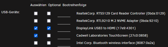

Da ich schon hörte, dass Unraid die erste GPU für sich beansprucht, und das Headless thema auch nicht ganz einfach ist, dachte ich eine externe GPU löse mein Problem. Homeassistent läuft in einer VM und in dessen Optionen wird mir der Touch und die USB GPU auch angezeigt. Leider wird mir die GPU nur als USB gerät angezeigt und kann nicht als Grafikkarte zugewiesen werden.
erstmal ist ein Displaylink keine echte GPU sondern nur ein USB device, das passt schon wie es ist.
sprich, du reichst das USB device an eine VM um dieses dann in der VM entsprechend zu nutzen.
aber ... was du da planst, wird meines Wissens nach mit der HA VM nicht gehen, du willst ja wahrscheinlich das HA Interface auf dem Display haben,
sprich, Browser im Kiosk mode oder was auch immer, was die HA VM nicht bietet ...
dazu braucht es ja ein 2. Gerät (andere VM, anderer PC, Raspberry, ...) welche dann eine entsprechende Umgebung bietet, Beispiel deines Links, Ubuntu mit Desktop usw
oder eine Windows VM wo DisplayLink oob unterstützt wird ...

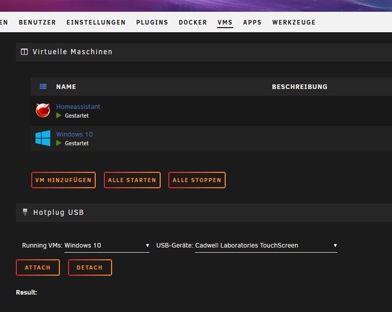

Habe es hinbekommen, hab eine Windows 10VM erstellt

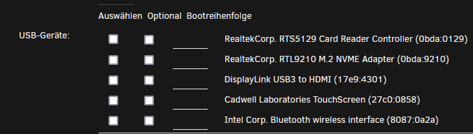

was noch wichtig ist zu erwähnen ist, den USB treiber der VM auf USB3 zu stellen, sonst kommt eine fehlermeldung wenn man die USB GPU hinzufügen will.
Dann hab ich die treiber für den Wavelink installiert (in der Windows10 VM) und siehe da, ein Bild ist auf dem Bildschirm.
https://www.synaptics.com/products/displaylink-graphics/downloads/windows
Habe Homeassistent aktuell über Firefox laufen.
Sollte der Touch nicht sofort funkionieren, muss er einfach per hotplag einmal weg und wieder hin gemacht werden.
Es gibt noch folgendes Problem: Windows erlaubt die Anzeige nur als erweitert (erster bildschirm Virtuell, 2 Bildschirm USB GPU).
Ich habe mir damit beholfen Anzeige nur auf Bildschirm 2 auszugeben. Nachteil ist, ich habe mit VNC keinen zugriff auf bildschirm 2. Das heist wenn ich mich mit dem Unraid VNC auf die VM verbinde sehe ich nur einen schwarzen Bildschirm. Ich habe mir behelfsmäsic parsec installiert. Parsec zeigt mir den einzig aktiven Bildschirm, von daher erstmal ok für mich.
