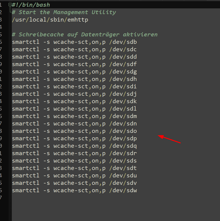

Ist dran. Was mir schon aufgefallen ist, dass der bei der parity da am Ende steht DISK_INVALID. Das hat aber sicher seinen Grund, weil das ja keine normale Datendisk ist.
tower-diagnostics-20250206-1841.zip

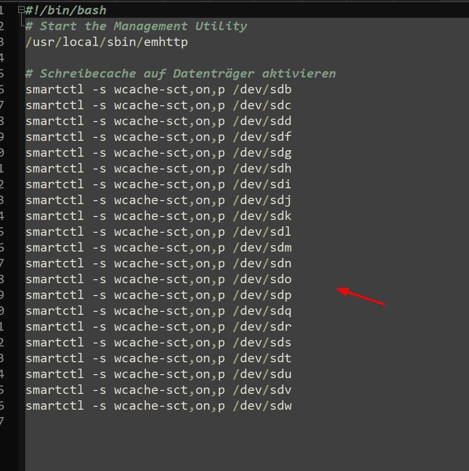

Mann Mann ... DU schreibst das in ein go file und wunderst dich ...
manchmal macht mich das hier fertig ;)

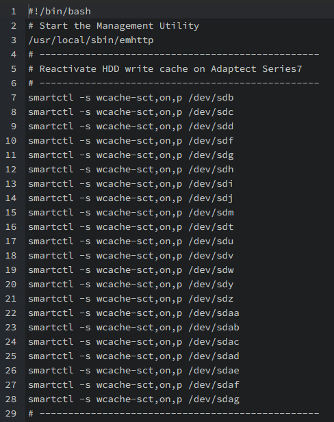

Das sollte ich so machen. Das hat mir DataCollector so empfohlen, damit der Schreibcache an ist:
Entschuldige, dass ich doof Frage, was hat denn er Cache damit zu tun?

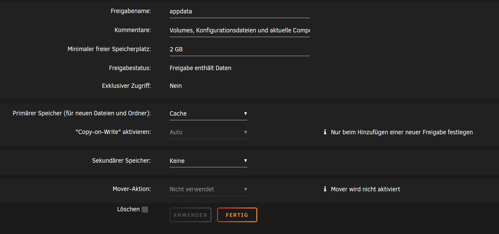

So ich habe meine appdata Freigabe auch mal umgestellt (siehe Bild)
Vorher hatte ich anstatt Cache Array da stehen. Jetzt bleiben meine Platten auch nicht mehr im Schlafanzug.
naja, du hast spinups, du siehst perm smartctl, das kannst du mal erwähnen ...
Adaptec Series 7 hat unter unraid ab und zu Probleme den Cache zu deaktivieren. Mit dem Befehl (den mgutt vor Jahren für mich ausgegraben hat) ist das Problem weg.
Siehe auch hier:
https://forums.unraid.net/topic/117696-solved-writecache-laesst-sich-nicht-wieder-einschalten-bis-heute-morgen-war-er-wohl-aktiv/#findComment-1077697
und hier:
https://forums.unraid.net/topic/142191-6115-hba-settings-änderung-führte-zu-unmountable-unsupported-partition-layout-update-hdd-zu-unassigns-daten-wieder-da-wtf/#findComment-1284890
Aber meine Disks in dem System bleiben alle schlafen/Spindown, wenn sich nichts tut.
An dem Befehl kann es nicht liegen.
