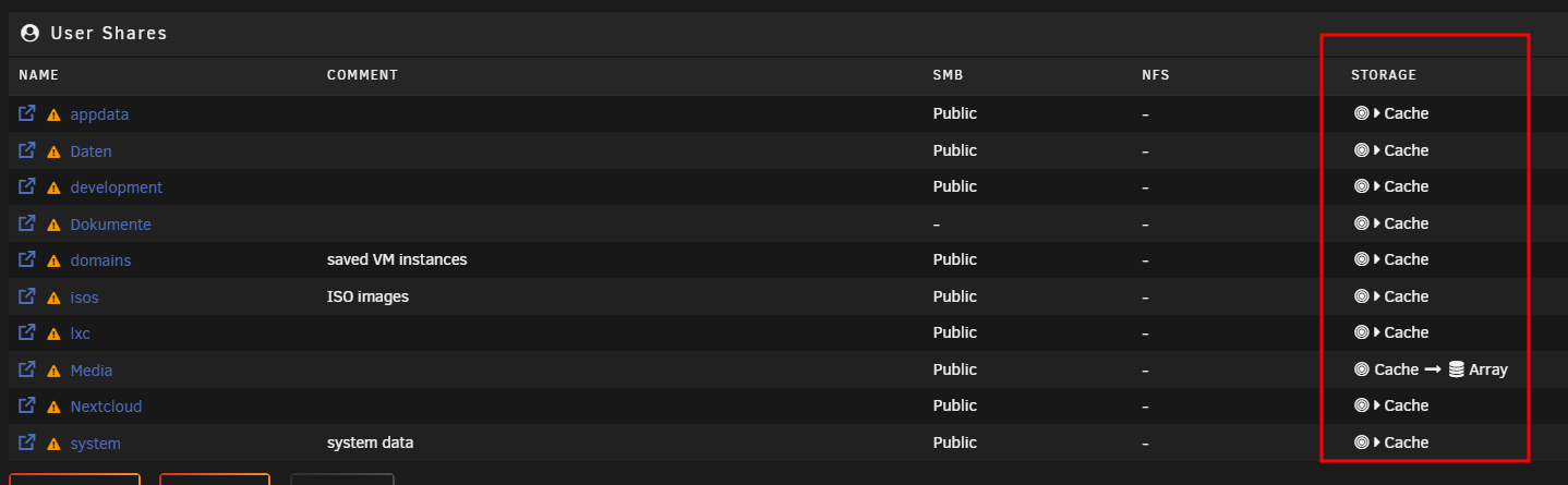

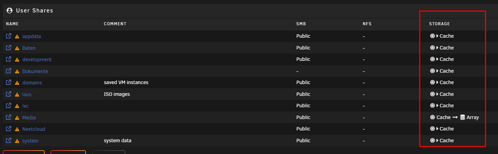

Ich möchte hauptsächlich ein paar Docker und eine VM für Homeassistant. Ich erinnere mich, du hattest in diesem Beitrag gemeint, dass man, ich glaube App_data und System nicht auf den Cache legt...??
So habe ich es konfiguriert:
appdata und system sollten, ganz im Gegenteil, sogar auf dem Cache liegen.
Im Array hindern sie die Platten daran, in den Spindown zu kommen.
ZFS macht im Array, da jeweils Einzellaufwerke, keinen Sinn.
Wie alturismo oben schrieb:
Array > XFS
Dein Pool passt mit ZFS so.
