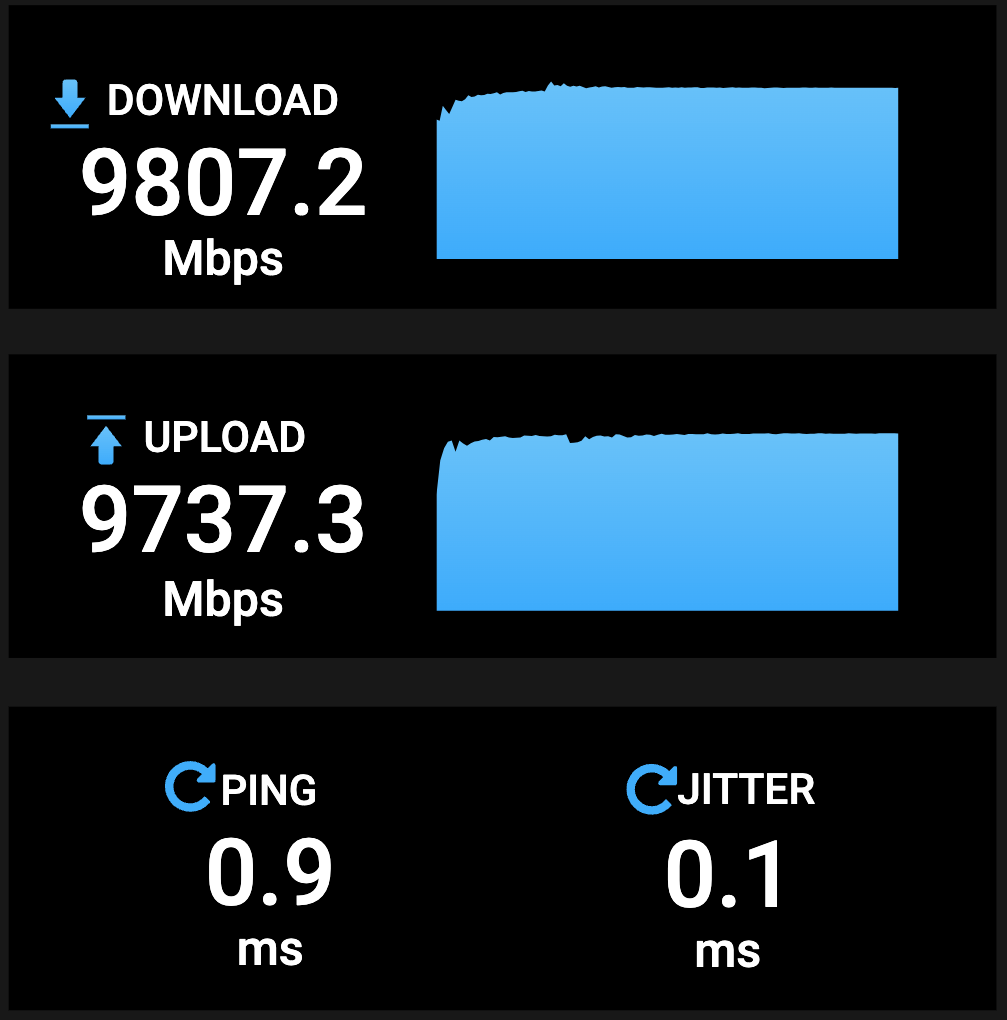

Ich hab mir auch gerade mal den OpenSpeedTest Docker Container installiert (kannte ich noch nicht 👍) und mal die direkte PtP-Verbindung Mac-Studio (Chrome) ---> unraid (AQC113C RJ45) getestet:
Das Kopieren von großen Dateien über diesen Link bricht in der Network-Traffic-Anzeige im unraid-Dashboard zwar auch immer mal wieder ganz kurz auf ca. 3Gbps ein, aber daran wird die NVMe oder das Filesystem schuld sein, denke ich. Aber damit kann ich gut leben...
Aber ich suche eben noch ein Tool, das am Ende des Kopierens mal vernünftig die durchschnittliche/min/max-Transferrate ausgibt. Das scheint es ja leider nicht zu geben...
