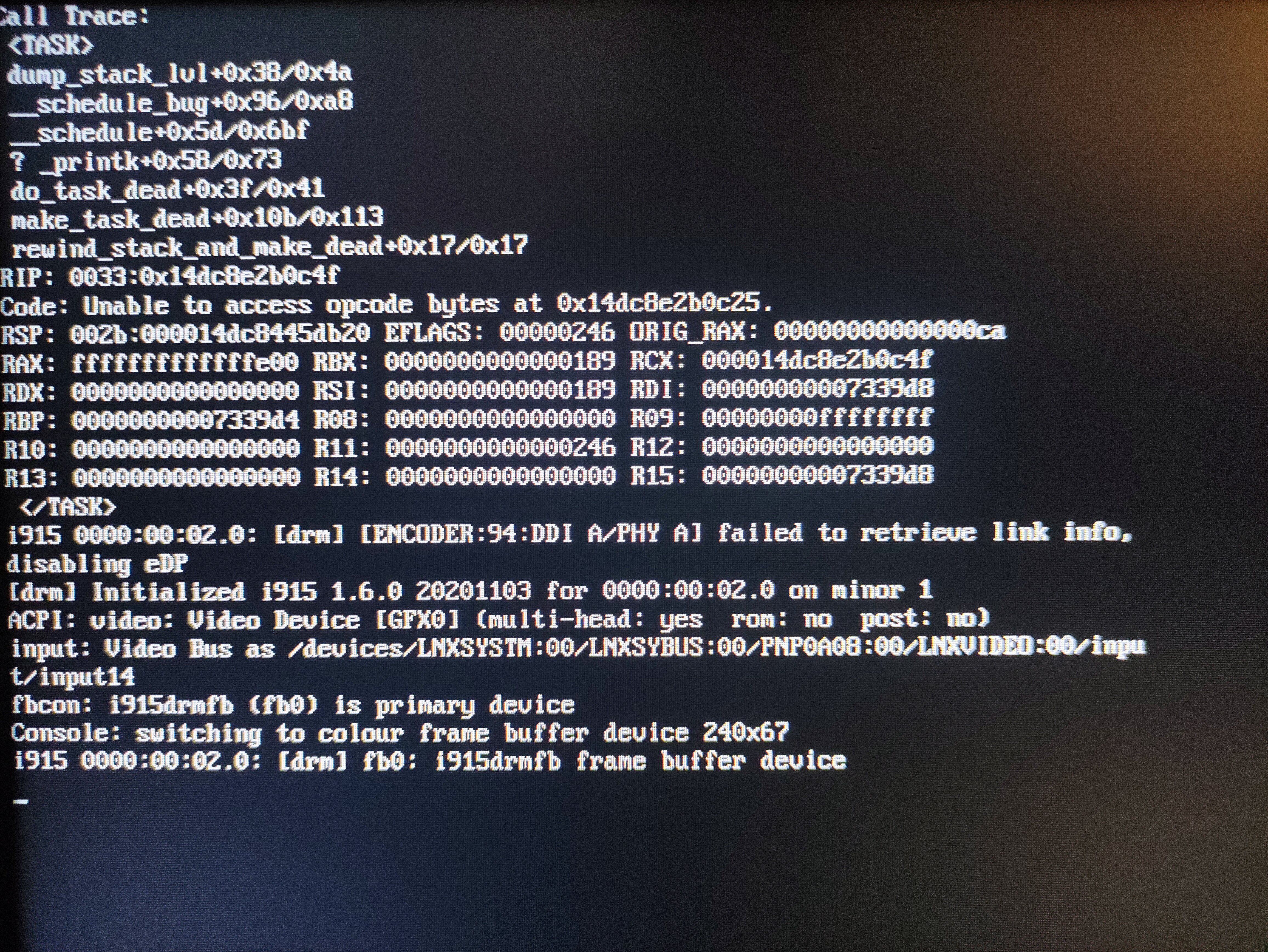

seit dem Update auf Version 7.0 bekomme ich keine VM mehr zum laufen.
Ich habe es mit verschiedenen VM´s versucht, Windows 11, Linux, Batocera.
Es kommt immer wieder auf das gleiche raus, wie im Anhange zu sehen.

sieht so aus als würdest du versuchen die iGPU an die VM zu geben.
wenn ja, das wird nicht funktionieren ....
wenn du hardwaregestützte Grafik in der VM willst, braucht es bei deinem System gvt-g (6th - 10th gen Intel), da werden dann vgpu's erzeugt welche man in einer VM nutzen kann, plugin suchen, Thread anschauen, da ist ne Anleitung auf Seite 1.
gen11+ wäre sr-iov (anderes plugin, nicht verwechseln)
und das wäre zur remote Nutzung, nicht um der DP, HDMI am Monitor ....

Also der Prozessor ist ein i5 - 9600.
Sollte dann ja eigentlich funktionieren, wenn ich die VM auf die virtuelle gpu stelle?
Ich bilde mir aber ein, dass es mit einer durchgeschreiten dezidieren auch nicht funktionierte.
Auf der WD Nvme war schon Win11 drauf und die wollte ich eben nur für die VM durchreichen. Oder sollte ich das anders machen? So hatte ich das in einer Anleitung gefunden.
Was bedeutet das mit dem Netzwerk bonding? Aber ja, kann ich ausschalten.
wenn du das plugin gvt-g installiert hast, neu gestartet hast, dann die vgpus angelegt hast, neu gestartet hast, dann im plugin der vorhandenen VM zugewiesen hast, dann ggf. noch die primäre VNC Gurke der VM entfernt hast nachdem du beispielsweise RDP konfiguriert hast, ja ... dann läuft eine VM mit gvt-g normalerweise ;)
siehe dazu den Anleitungsthread "Seite 1 des passenden plugin Threads"

und sorry, ich war die letzte Tag arg beschäftigt. Ich hatte das mit dem gvt-g Plugin noch probiert, habe es aber nicht mehr zum laufen bringen können. Um es mir einfacher zu machen, bin ich jetzt mit Unraid auf neuere Hardware umgezogen und da habe ich wieder eine dedizierte GPU. Damit funktionierte die VM wieder problemlos.
