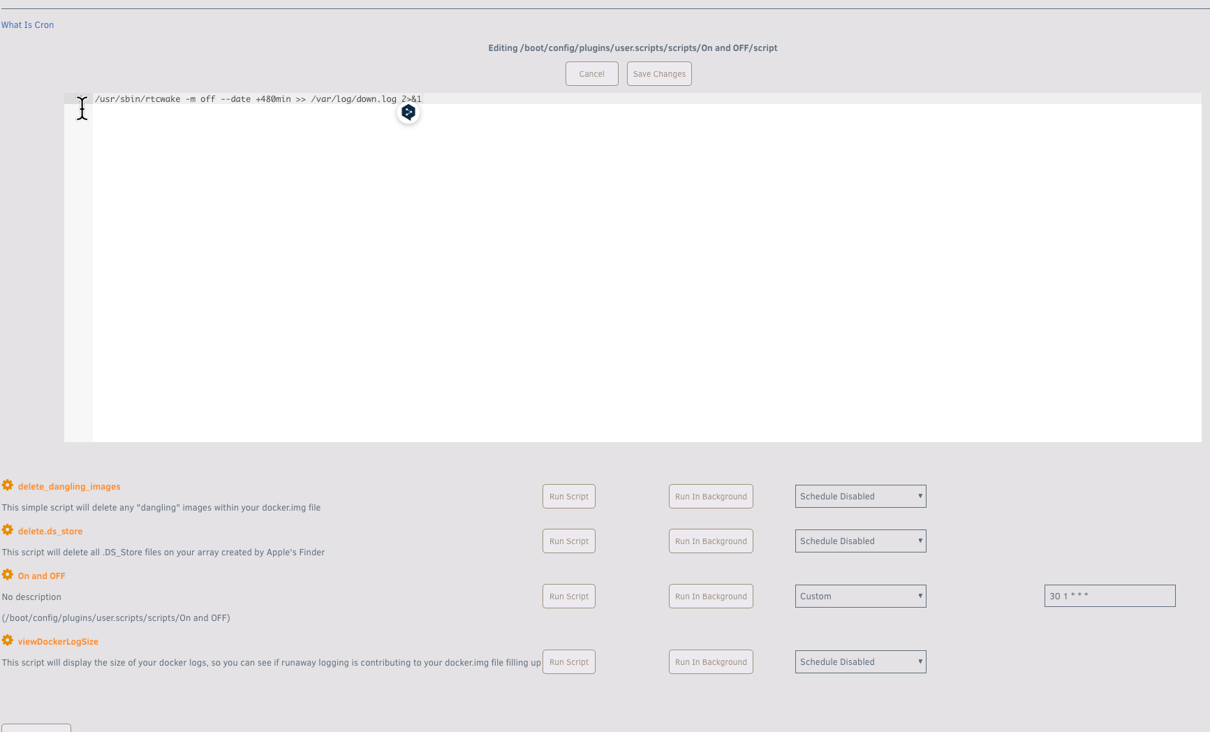

11 minutes ago, Toby-ch said:
1. wie löse ich das mit dem Cron Job über das GUI oder Shell ?
plugin user scripts, da kannst du scripten was du willst und timen wie du willst ...
Funktioniert dies so:
gemäß der rtcwake doku, sieht das ok aus, was du mit dem log willst weiß ich nicht, aber da kannst du ggf. dann schauen was passiert (im Falle eines Fehlers).
rtcwake -m off --date +5min
kannst ja mal testen, sollte nach 5 min wieder on gehen ...
wenn ok, deinen Befehle nehmen, dann noch den cron in user scripts setzen wann das passieren soll, fertig.

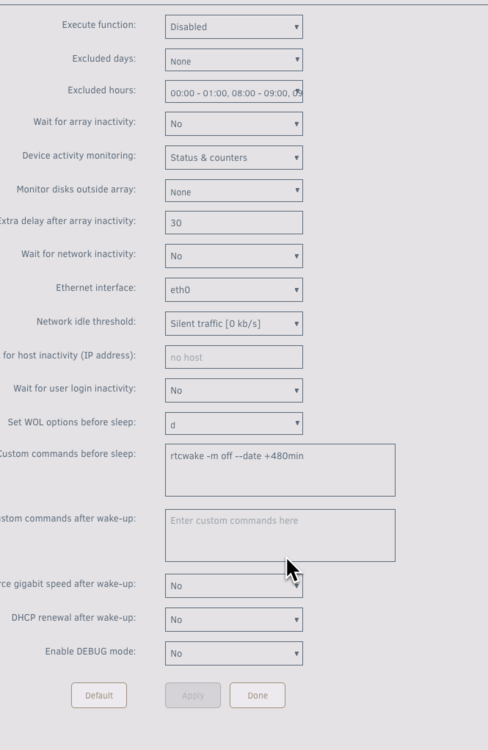

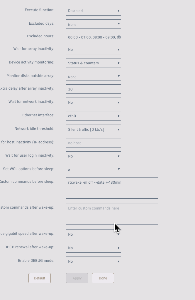

Ich habe die S3 Einstellungen wie folgt vorgenommen:
Hier Passagen aus dem Log, das gesamte Logs ist im Anhang:

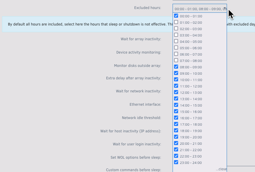

und hoffentlich auch hier was aktiviert ? du willst ja einen shutdown haben ...
wenn da nichts aktiv ist, dürfte das auch nicht der Auslöser sein, hast du ein user script aktiv ?
und für deine fixen Dinge würde ich auch nur dabei bleiben, das sleep plugin its ja mehr wie user wie mich.
Backup && VM Server
wenn Inaktiv (array disks, Netzwerk Traffic, ...) und keine VM läuft (ping IP) ... dann gehe in den sleep (oder shutdown)
wake wird hier extern gelöst, usw usw ...
du willst hart um 1.30 Uhr runter und morgens fix hoch ...
Ja das war aktiv, hab es wieder deaktiviert da es nicht funktioniert hatte.
Ich habe mal das LOG gegen chat GPT geschmissen und nja:
14.02.2025 10:19:50 Hinweis VMTower02 user s3_sleep action mode=sleep
Das dürfte ja nicht sein 1. ist es im ausgeschlossenen Zeitbereich der aktive zeit Bereich enden um 8:00 selbst wenn die Zeit Zone UTC ist , und an stelle von 10:19 das System denkt es sei 9:00 dürfte es nicht nochmals einen shutdown einleiten.
9 minutes ago, alturismo said:
Backup && VM Server
Nja aber nur zwischen 01:00 - 08:00 danach nicht mehr 08:00 - 01:00 ist der Sleep deaktiviert.
