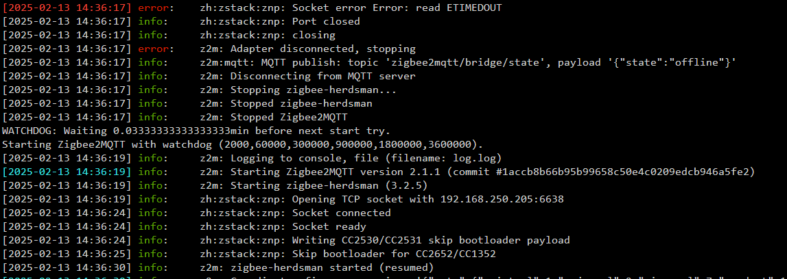

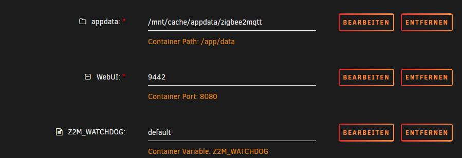

Hab jetzt den Watchdog aktiviert. Überlege weiterhin weiter zu ZHA wieder zu wechseln oder es in eine "VM" auszuprobieren.

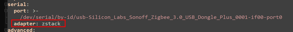

@alturismo
"zstack" funktioniert bei mir dem SLZB-06M über Netzwerk nicht, sondern nur "ember"
