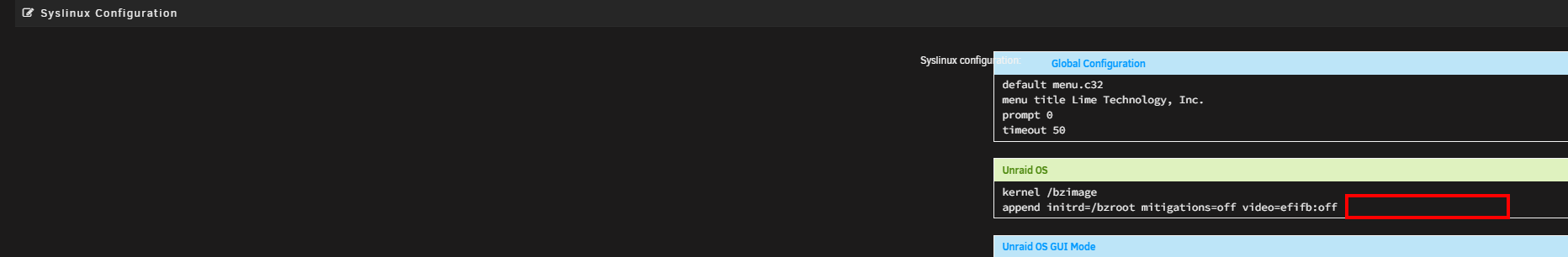

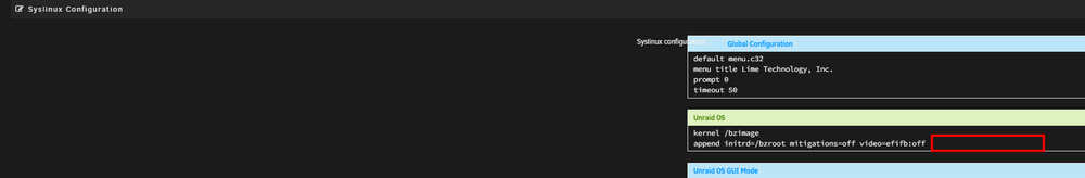

Und die andere Frage dich ich habe, wo trage ich den Befehl ein? Ins GoFile?
syslinux Start Option ergänzen, Beispiel (Main Tab, Click auf Flash USB)
Eingetragen, jetzt kommt der Server nach einem Neustart nicht wieder^^ Muss gleich mal schauen wenn ich Zuhause bin.
du hast das auch ergänzend hinten ergänzt und nicht ersetzt ? ;)

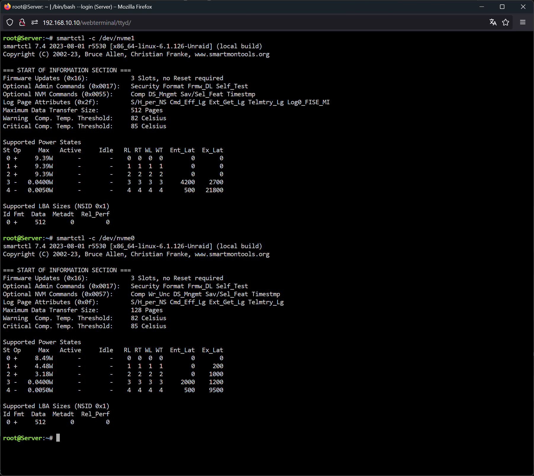

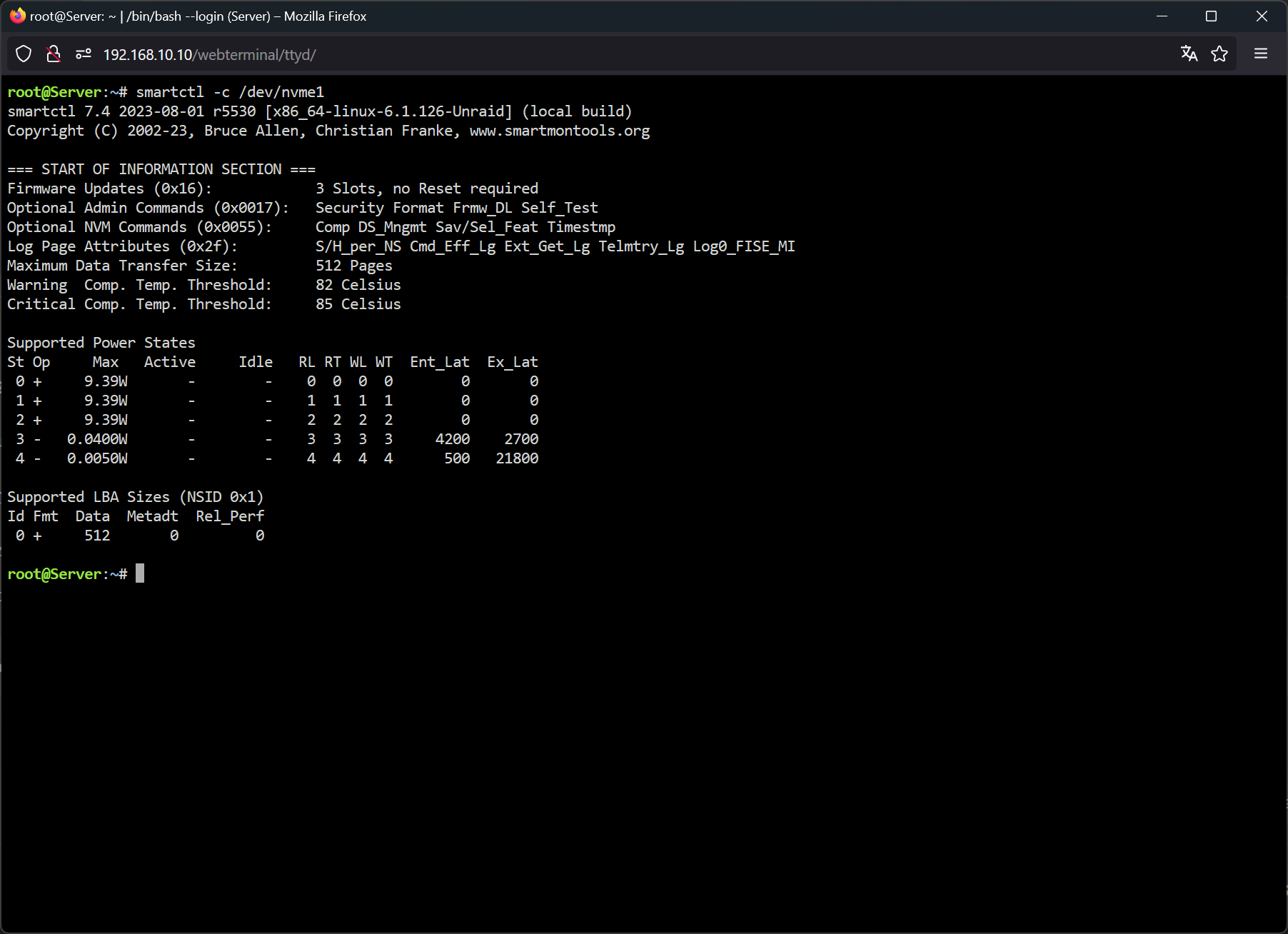

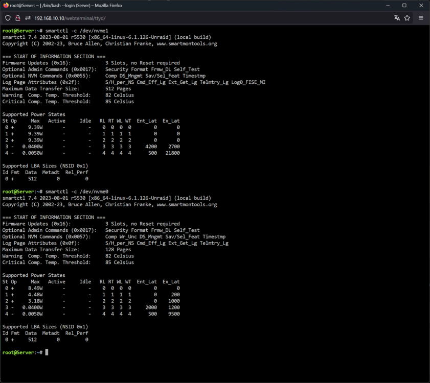

Also was trage ich da ein?
Hier ein Screen mit der 2ten NVME
Edited by Timmey85
Screen angefügt
22 hours ago, alturismo said:
ich hab die Probleme nicht ... aber auch "nur" 980pro hier
naja, wenn ich die issues hätte würde ich mich mit 4, 3, 2, 1, 0 ... durcharbeiten ab wann keine Fehler mehr kommen, im Notfall dann aspm off
