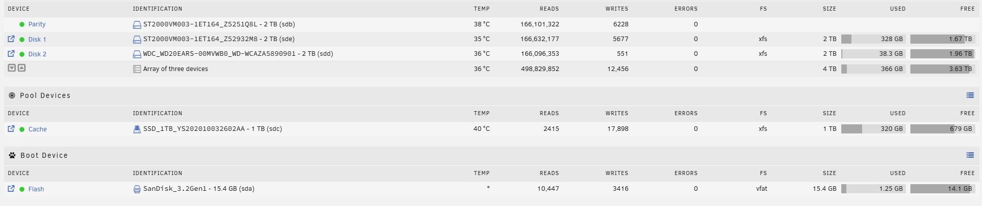

Hallo zusammen,
bin noch relativ neu mit dem Medium NAS / virtualisierte Umgebungen unterwegs und habe beim Upgrade meines Systems irgendeinen dummen Fehler begangen.
Ursprünglich war das system (unsupported) nur mit 1x SSD als einziges Laufwerk bestückt. Keine Parity o.ä.
Dann wollte ich das nachholen und habe 2 drehende HDDs  +1 x als Parity einzeln nachbestückt. Mittels der "Rebuild" vorgehensweise. Die SSD habe ich dann als Cache mit reingenommen
Die Daten sind dann aber einmal auf einer der Spindeln rebuildet worden und dann habe ich plötzlich die gleichen Daten auf dem Array ( Spindel ) als auch auf der Cache SSD.
Ich habe nun Angst die Daten einfach von der SSD zu löschen, weil ich vermute das die laufenden VMs und Docker alle auf den Cache verweisen..
Kann ich die Daten von der SSD einfach so löschen? Oder sind inzwischen daten aus dem BEtrieb auf dem Cache gelandet die ich nicht löschen dürfte? sollte die Cache SSD denn ständig leer sein, oder ist es dann normal das dort Daten liegen? Ihr merkt, mir ist das Raid / Cache Modell von Unraid immer noch nicht so recht klar. Vielleicht kann mir jemand helfen?
System ist übrigens ein Standard SFF PC von Fujitsu, 3x HDD, 1x SSD, Unraid Version 7.0

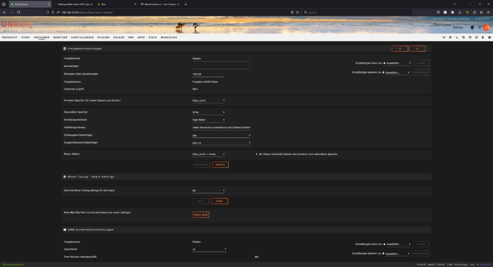

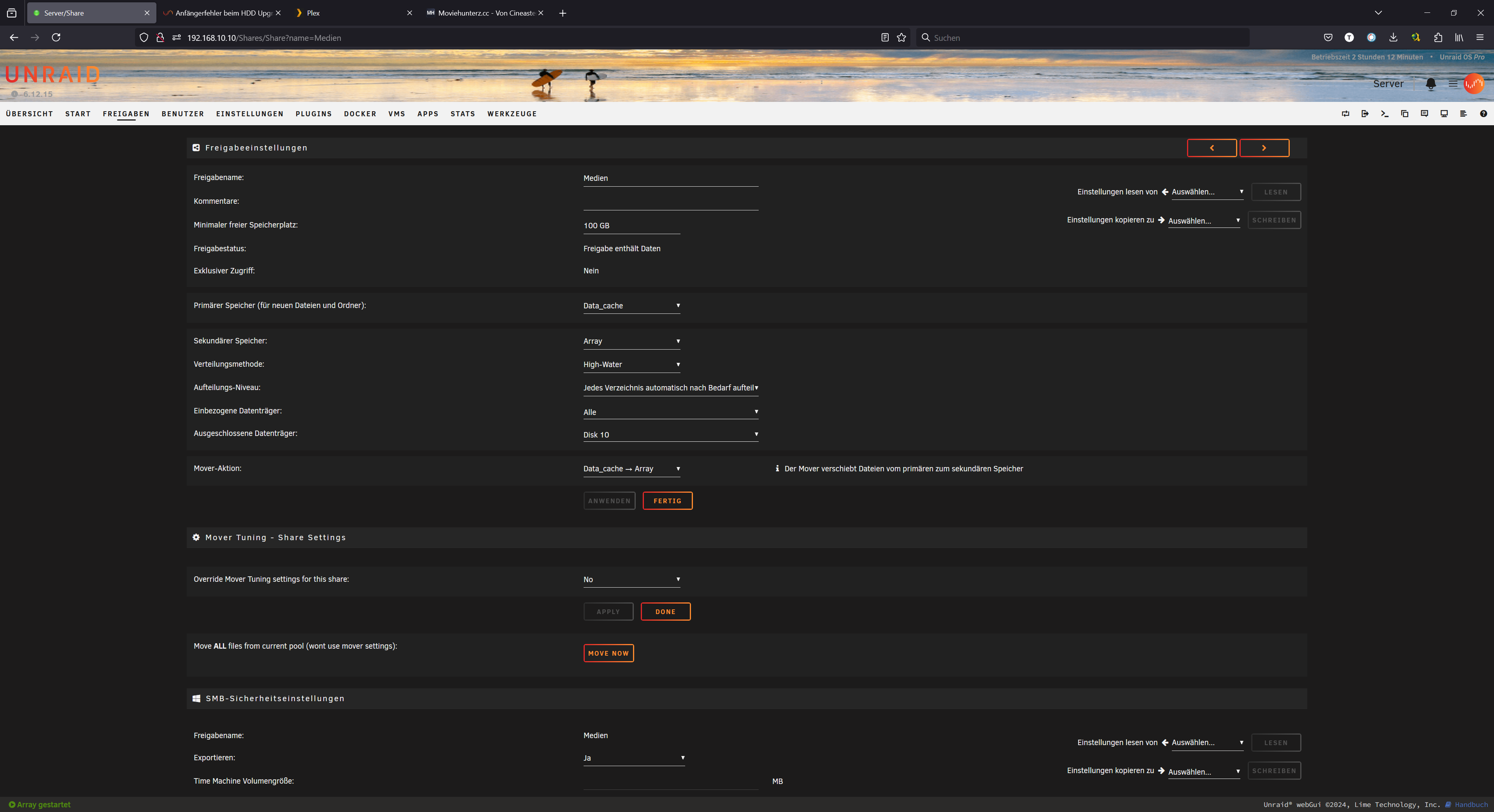

Unraid arbeit mit freigaben.
Du musst jeder Freigabe zuweisen, ob die Daten nur auf dem Array liegen sollen, oder auf dem Array und dem Cache (der die Daten dann per Mover auf das Array kopiert zu bestimmten Zeiten) oder nur Auf dem Cache liegen. Verabschiede dich etwas von Windows.
So sieht zum beispiel meine Plex Freigabe aus.
