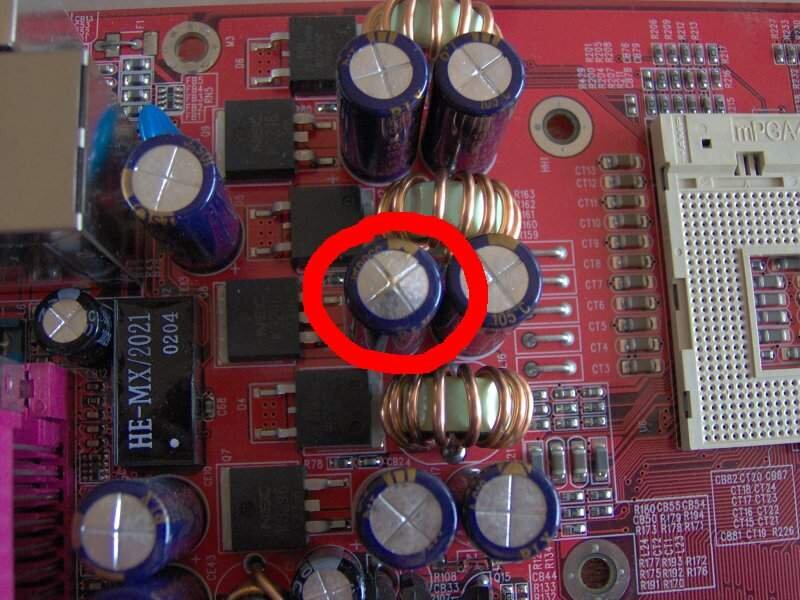

moin, ein Blick übers Mainboard könnte auch nicht schaden. Zumal dein System auch nicht mehr so ganz taufrisch ist. ;)
Im Speziellen meine ich die Elko´s, diese altern gerne mal, haben denn mehr oder minder Beulen am Deckel. (siehe im Internet ausgeliehendes Beispiel Bild).
Das kann soweit gehen, dass die Sollbruchkerben richtig aufplatzen. Das Gemeine dabei, die Teile gehen nicht von jetzt auf gleich kaputt, sondern verlieren über die Zeit (sehr) langsam ihre Kapazität.
Auftretene Fehler-Syntome sind ähnlich wie in Deiner Beschreibung, man braucht 1 ... 10 Startversuche, dann hat sich der altersschwache Elko so langsam seinen Sollwert angenähert.
ps - im Netztteil sitzen die Dinger auch
pps - War vor ca 20 Jahren ein Flächenproblem, da hatte die MB Hersteller ein bisschen sehr an der Kostenschraube gedreht.
