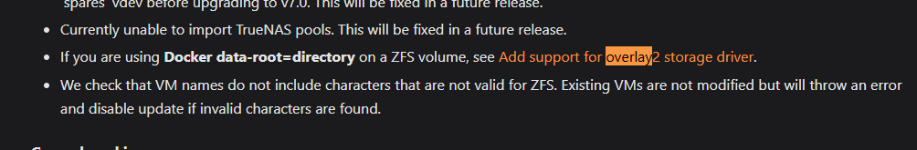

Mhmmmmmm. Ich kann jetzt nichts offensichtliches erkennen, allerdings ist das Cache ja ZFS und läuft mit dem "nativ-folder" Treiber und das hat Probleme. Das auf overlay2 zu setzen wäre besser. https://docs.unraid.net/unraid-os/release-notes/7.0.0/
Da der ganze System-Ordner und Appdata zusätzlich auch noch aufs Array geschoben wird, warum auch immer, macht das ganze bissel ungenauer herauszufinden was genau da schief geht.
