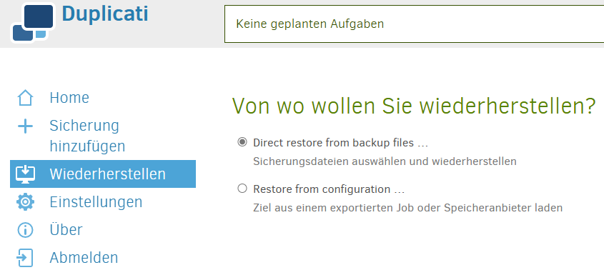

Habe dann die Win Variante von Duplicati auf meinen Laptop installiert und eine Wiederherstellung gestartet.
Zur Beruhigung ..... es funktioniert :)

Hier ist rsync natürlich easy aber auch duplicati hat hier einen Vorteil ggü. anderen (mir bekannten) proprietären Lösungen:
Man benötigt die Konfiguration des Jobs gar nicht 👍 und es gibt (portable) Clients für alle Betriebssysteme👍👍

scheint aber Ewigkeiten zu dauern bei so einem Restore ... nur als Info
stimmt, hatte ich nicht erwähnt. Duplicati baut erst eine eine quasi Datenbank auf. Zusätzlich braucht man die Zugangsdaten und VerschlüsselungsPW.
