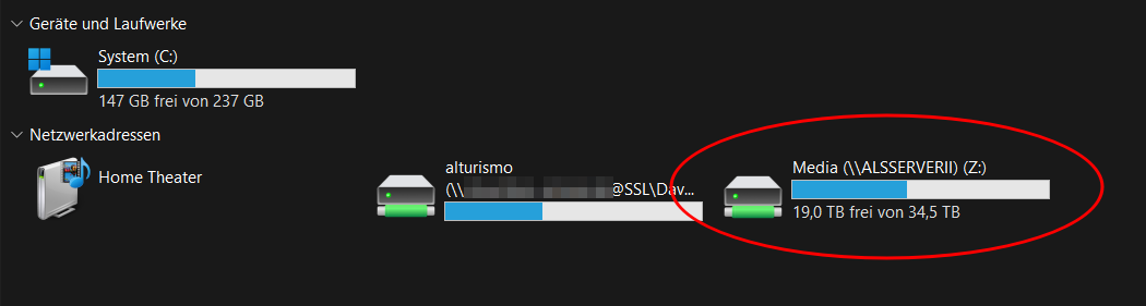

dann meinst du wohl dies hier bei einem Windows Client ?
Genau. Bei mir ist das Laufwerk komplett leer. In den Eigenschaften wird als belegter Speicher 0 Byte angezeigt obwohl 150 GB drauf liegen.

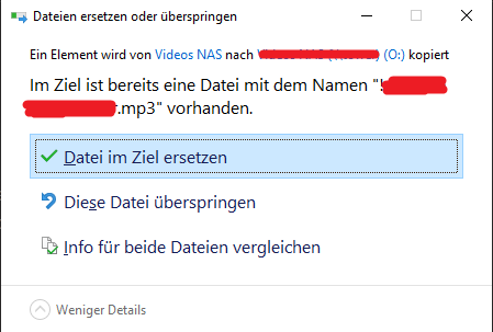

Das kommt bei mir.
Diese Meldung meine ich nicht. Das funktioniert alles so wie es soll.
