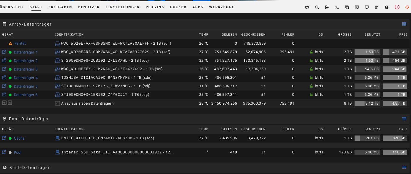

5 minutes ago, Fistudio said:
habe 15x4TB in dem Array, wobei 2 zusätzliche als Parität nutzen
Sind das Festplatten oder SSDs?
2x 1TB SSD als Cache und als Docker

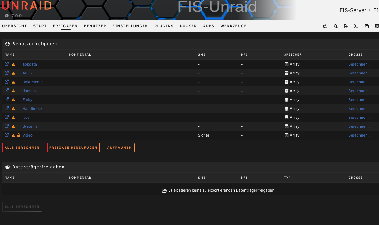

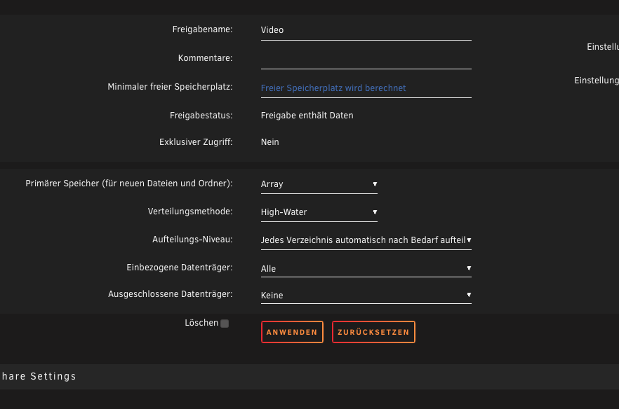

Ich habe im Menu nachgeguckt, da sind alle Freigaben und Ordner in den ich reinkopiere auf Array umgestellt...
Zeig mal ein paar Screenshots der Share Einstellungen.

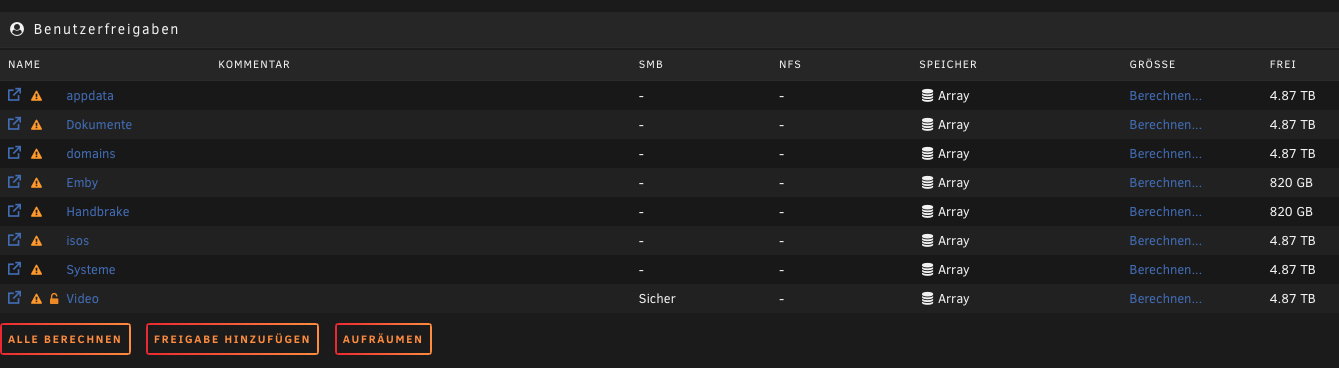

nun die anfangskonfig zu dem 3. Server
mit dem neuesten System 7
sobald i was auf Array kopiere, kommt der gleiche Ordner aufn Cache
und füllt den cache, obwohl im Freigabe nur Array ausgewählt ist
wenn denn der Cache voll ist, kann ich auch nix Weiterkopieren, da ja aufn Cache kopiert wird
Ich kopiere meine sachen mit dem Krussader hin und her
SMB Freigabe von den anderen Servern
alle freigaben auf Festplatten
die 1TB unten als Cache ist die einzige momentan noch als SSD
hier nochmal die einstellung...
irgendwie checkt das 7er nit, dass der NUR auf das Array laden soll und nicht in den cache

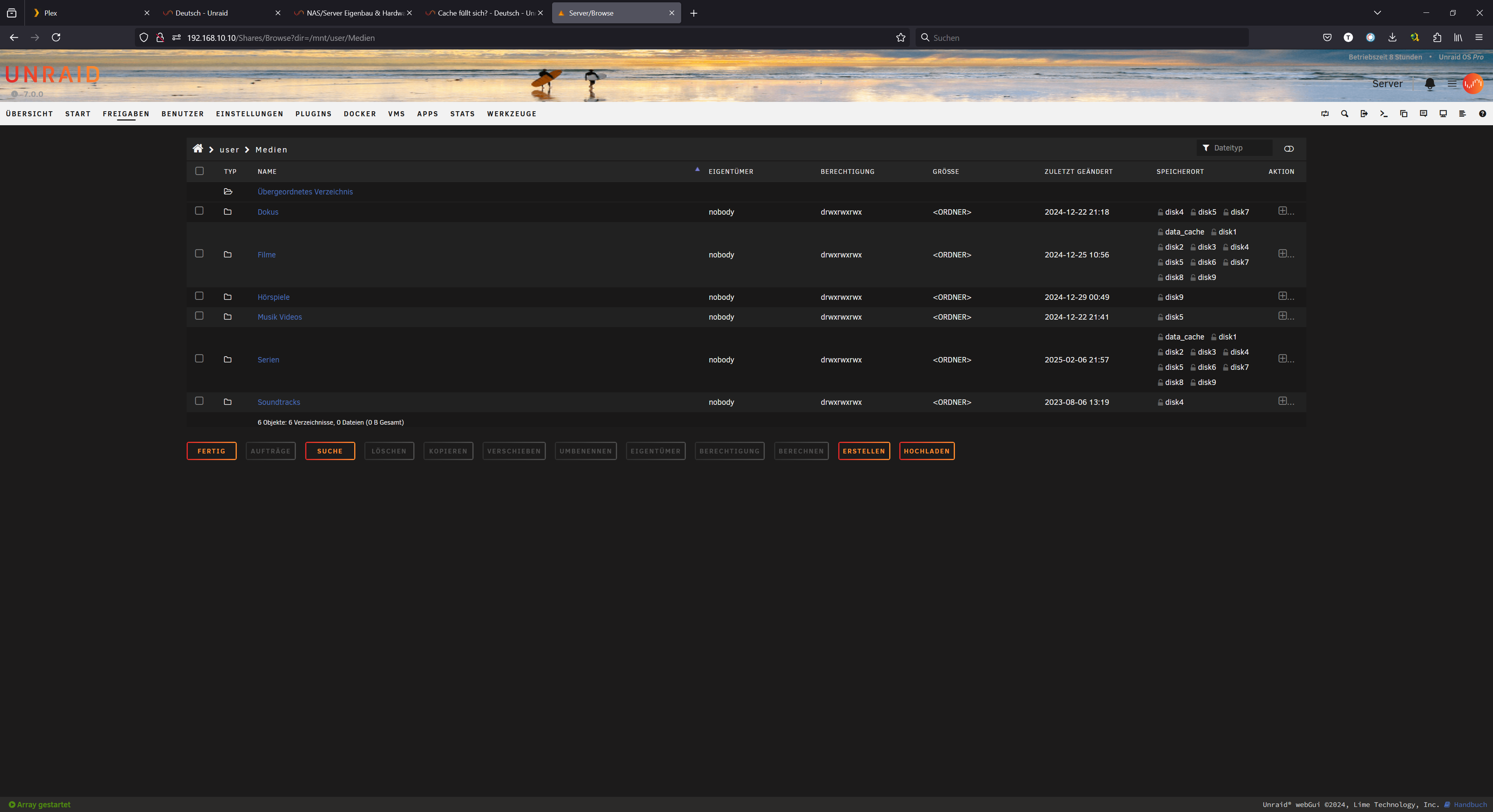

Zeig mal auf der Share Seite die Ordner Struktur der Medien. Also so
Und so sollte es aussehen
Da siehst du wo die Daten liegen.
ich sehe nur das da
