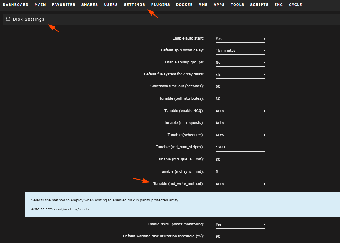

und, du kannst mal Turbo aktivieren dazu (geht auch im laufenden Betrieb meine ich), dann laufen halt alle Platten, dafür aber um einiges schneller ...
auf reconstruct stellen (Standard ist read, write, modify)

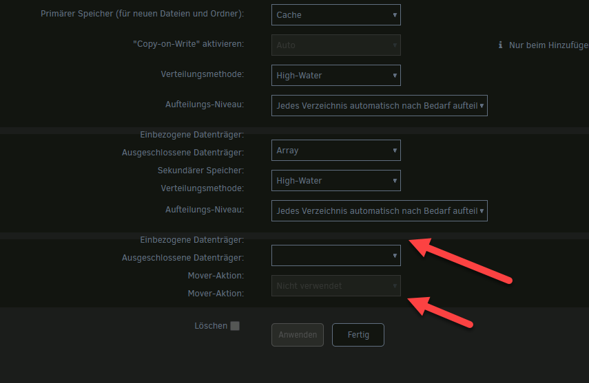

Jetzt hab ich nochmal ein kleines Problem: die Freigabe Dreambox war auf "einbezogene Datenträger Disk3" eingestellt. Diese Disk gibt es nun nicht mehr und ich kann in den Einstellungen nix mehr anpassen 😞
Bekommt man das irgendwie gefixt oder hilft nur Freigabe löschen?

Löschen geht halt auch nicht... Alles ausgegraut

Die Daten lagen vorher auf Disk3. Die Daten sind auch noch da und auf der gleichen Platte. Nur die nennt sich jetzt halt Disk2. Aber jetzt kommt das System halt offenbar nicht damit klar. Das wäre ok, aber einstellen lässt es mich halt auch nix mehr (siehe Bild)
Da die Daten sowohl auf der Disk selbst wie auch im Backup vorhanden sind, wäre ein löschen an sich auch kein Problem. Aber nichtmal das geht. Egal was man der Freigabe einstellen will, man kann es nicht mehr bestätigen. Gibt es einen Befehl über die Konsole wie ich die Einstellungen auf Disk2 switchen oder die Freigabe löschen kann?

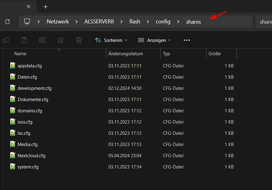

schau mal auf deinem Stick unter dem Ordner /config/shares
da liegt für jede Freigabe eine Konfiguration ... entweder löschst du jetzt einfach die für den Share "Dreambox" oder versuchst diese zu editieren ...
ich schätze eher da liegen eventuell mittlerweile 2 namens Dreambox ... schau es dir mal an.

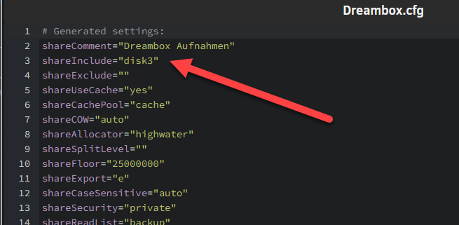

Super! Vielen vielen Dank euch beiden. Hab in der config aus Disk3 Disk2 gemacht und alles passt wieder 👍

Mit Löschen meinte ich nict das Verzeichnis selber, sondern die zugehörende cfg Datei auf dem USB Stick.
(/config/shares/ ordnername.cfg)

Cfg Datei anpassen hat geholfen 👍🏻
