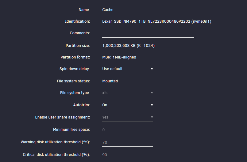

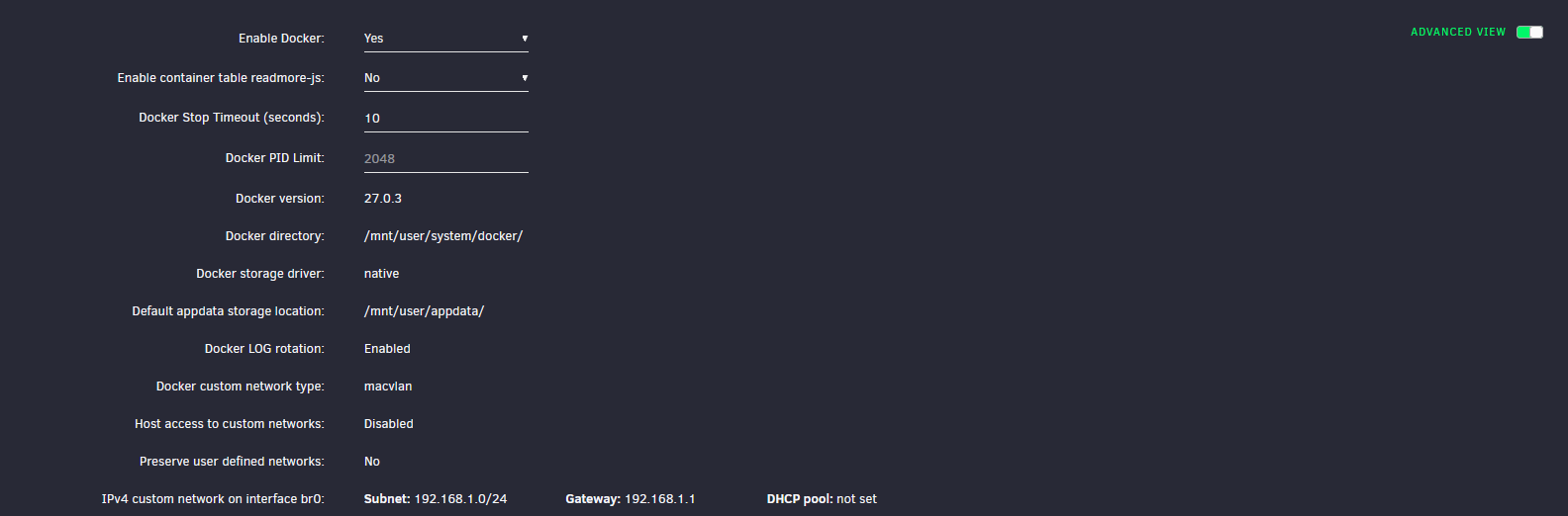

Heyho kurze Frage,
die NVME hat jetzt xfs bekommen und Docker schreibt Nativ auf die Disk direkt. Leider popt ab und zu mal noch mal der Fehler auf. Exat die gleichen Logs. Ist dass ein Layer 8 Problem und ich bin einfach zu doch zu doof zum Formatieren :D
glaub ich jetzt mal eher nicht ;)
zeig mal einen screen deiner docker settings page (advanced oben rechts aktivieren)
ob jetzt immernoch ein docker image genutzt wird oder docker Verzeichnis und nur der "native" Treiber gemeint ist.
Einmal der Screenshots :)
und Sicherheitshalber ein Screenshot der NVME Disk:
