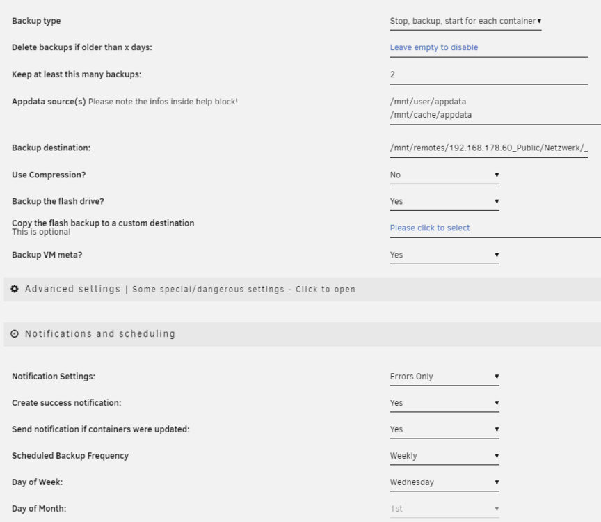

Appdata backup sichert mir 1x pro Woche die Appdaten auf mein NAS.
Ich würde gerne eine zweite Instantz an einem anderen Tag laufen lassen und dann auf mein ext. USB Laufwerk direkt am unraid server.
Geht das oder gibt es nur eine Instanz?

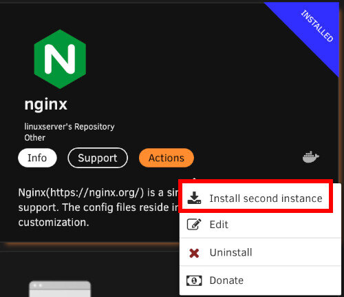

Du kannst im "App Store" zu der entsprechenden App gehen und dort mal auf den "Action" Button klicken.
Wenn es ein Plugin ist, klappt es nicht.
Docker-Container können mehrere Instanzen installiert werden.
Beispiele:
Action-Plugin.jpg.5b9dc142f391a8e498309bdd882f0fbd.jpg Action-Docker.jpg.7a4def6af74af110a66339db7a454c79.jpg

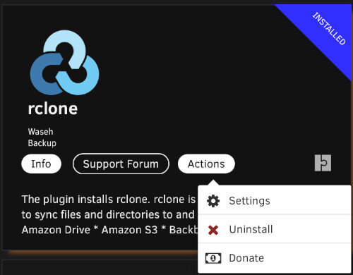

auf die Art geht das hier leider nicht, ist ein Plugin.

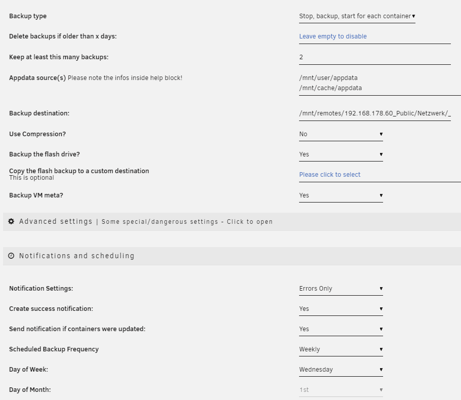

dann kopier dein Backup doch einfach auf die USB disk mit einem simplen copy on USB plugin oder timer gesteuert.
kleine Info noch, das wird wenig Sinn machen

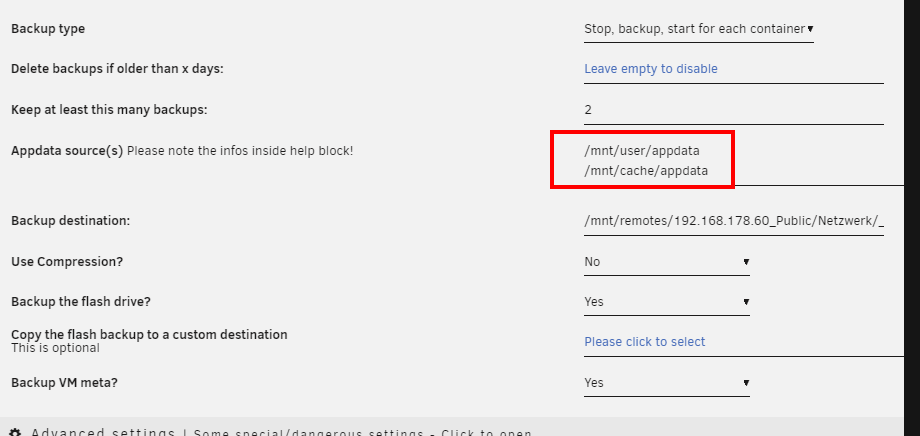

wenn der Share /appdata ein cache > array setup oder cache only setup ist, dann ist es immer komplett unter /mnt/user/appdate ... da braucht es keinen 2. Eintrag, wird ja eher ggf. 2x dann gesichert in ein Backup ...
wenn du zwischen cache und array trennen willst, ../cache/... und ../user0/... /user0 wäre array only dann ... wobei man appdata meist komplett auf dem cache belässt.
