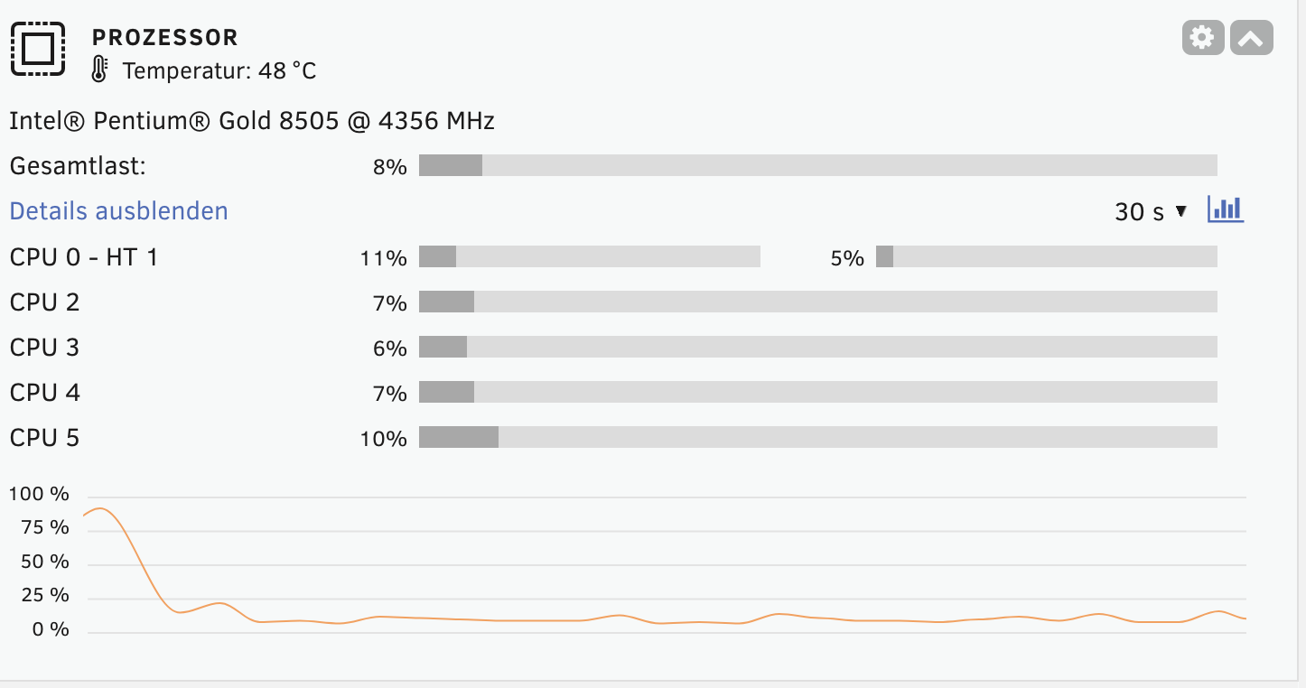

Frage zum Ugreen NAS DXP4800 Plus mit Intel Pentium Gold 8505
Ich bin vor 2 Wochen auf das o.a. NAS umgestiegen mit Unraid.
Meine Frage zum Prozessor wäre, laut Beschreibung hat der doch 5 Kerne und 6 Threads?
Jedoch wird bei mir auf der Unraid Seite nur 5 Kerne und 1 Thread angezeigt. Ist das richtig?
Alles Richtig so wie es jetzt ist.
CPU0 1 Kern und HT 1 =2 Threads
CPU1 2 Kern = 1 Theard
CPU1 3 Kern = 1 Theard
CPU1 4 Kern = 1 Theard
CPU1 5 Kern = 1 Theard
2+1+1+1+1=6 Threads.
Ist mit diesen P und E Cores garnicht mehr so einfach.
ah ok, so macht es natürlich Sinn
Vielen Dank
Ja, ich bin fälschlicher Weise irgendwie davon ausgegangen das 4 Kerne und 4 Threads in Summe 8 macht.
Nun habe ich es aber gerafft.
