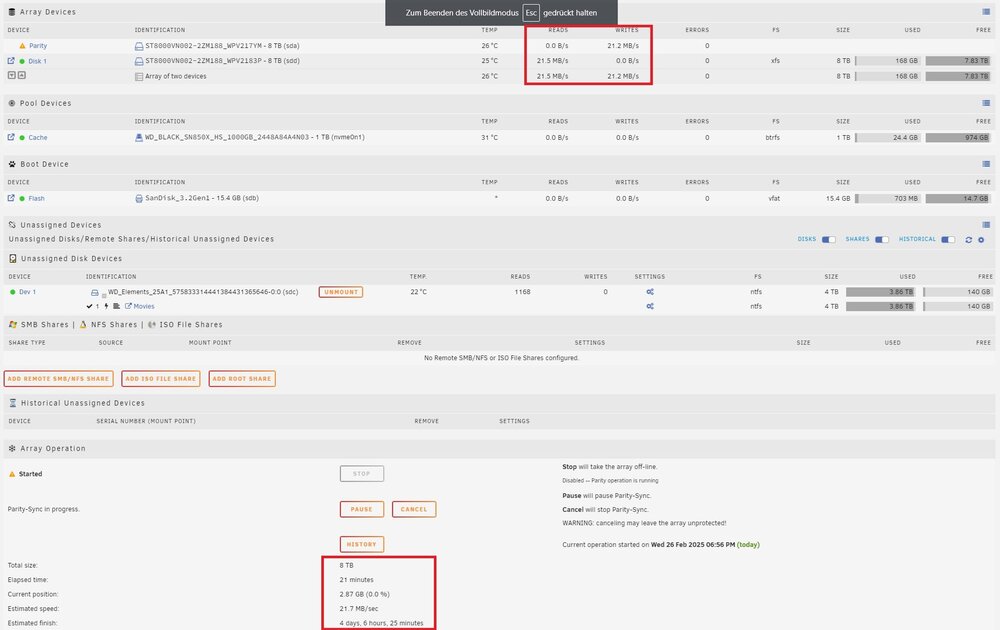

Das Parity-Sync braucht mehr als 4 Tage bei 21,5mb/sec. (Siehe Bild)
Es laufen keine VMs oder Docker nebenbei. CPU Auslastung ist auch <5%.
Ich habe gelesen das so ca. 12 Stunden normal wären je nachdem wie groß die Platte ist.
Ist die Geschwindigkeit normal für mein System oder was bremst mich aus?

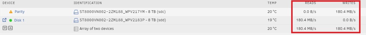

Ich habe ein neues USB-C Kabel gekauft und siehe da. Lesen und schreiben gleichzeitig mit jeweils 180 MB/sec.
Ich Danke dir vielmals Gorosch.
