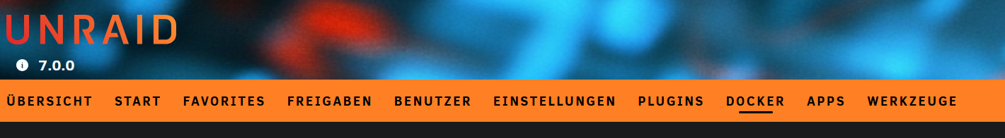

Wenn in der Menüleiste auf Docker klicke dann sehe ich meine gesamten Docker Contaienr
die ich "installiert" habe.

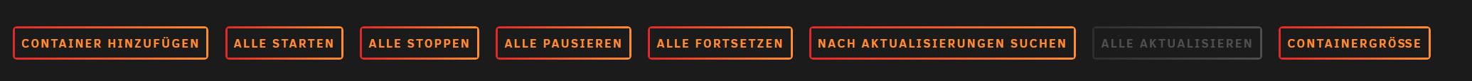

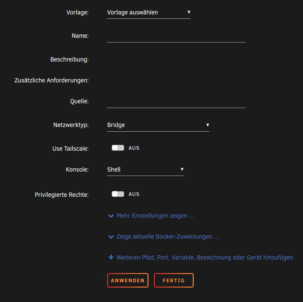

Jetzt kann ich aber auch unten in der Leiste auf Container Hinzufügen klicken und dann bekomme
ich eine fast leers Blatt.
Dort gibt es den Punkt Quelle.... Hier würde ich jetzt z.B: eine Quelle aus dem Docke Hub eingeben.
und ein paar Paramter hintzufügen. Auch klar.

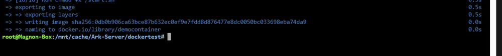

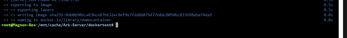

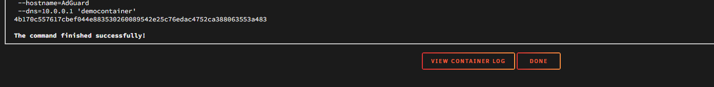

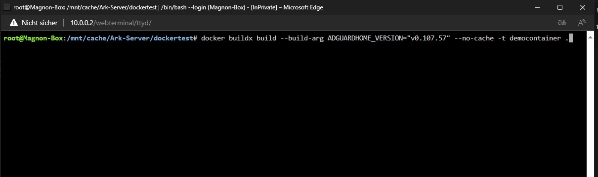

Schritt 1. Bau den Container
(Folgende Bilder sind nur exemplarisch)
Wenn der Vorgang erfolgreich war
gehts zu

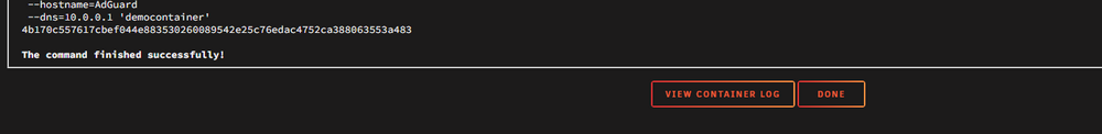

Schritt 2.
(Das Template muss schon angepasst werden mit den Variablen die man selbst braucht, hier gehts nur ims Image)
Speichern und dann sollte das Ergebnis ungefähr so aussehen
