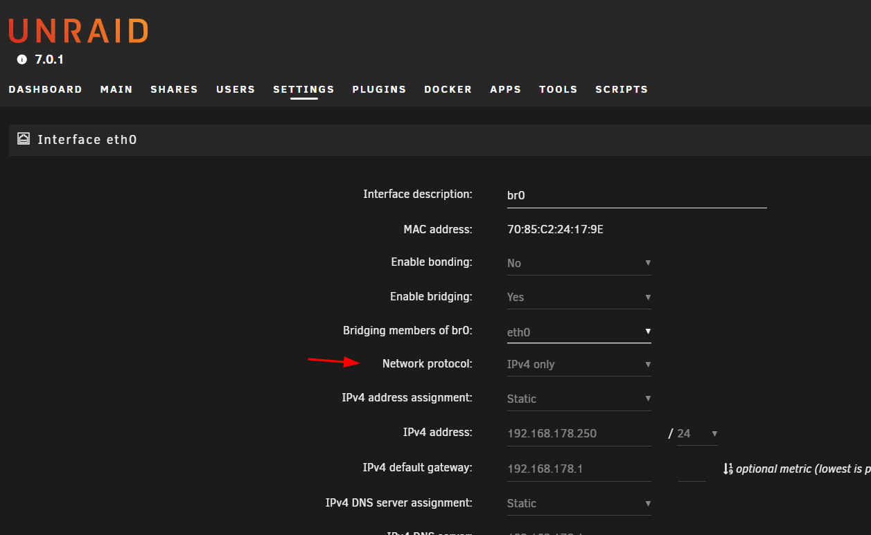

das hatte ich letztens auch bei einem meiner "verwalteten" Server bei meinem Schwager, am Ende, ipv6 deaktivieren ... (ipv4 only setzen)
denke da hat der Provider was gemacht ...
