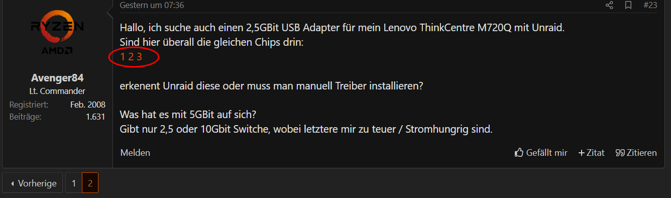

Lenovo ThinkCentre M720Q: 2.5GBit Umrüstung
Hallo, bin am überlegen mein Heimnetz ein bisschen aufzurüsten.
Allerdings muss ich zuerst klären, ob ich mein Unraid ohne Probleme auf 2,5Gbit kriege.
Es handelt sich um eine Lenovo ThinkCentre M720Q. Folgende günstige Adapter fand ich z.B.:
Adapter
Adapter billig
Bei dem ersten ist eine Rezession von einem Unraid Nutzer, positiv.
Gebe auch gern mehr aus, wenn es bessere gibt.
Allerdings las ich hier im Forum irgendwo, dass von den Adaptern abgeraten wird. Warum weiß ich nicht.
Daher wollte ich erst mal eure Meinungen hören.
Wichtig ist mir dass ich weiterhin den Energiesparstatus "Package C9" erreiche.

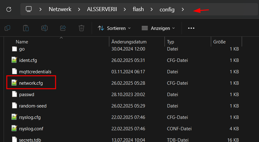

und da sich Unraid bei jedem boot komplett neu in den RAM lädt ...
um das retour zu stellen ... diese Datei löschen, dann ist das Netzwerk auch "blank" nach einem Neustart
Ich habe den Tipp befolgt und den USB Speicher Stick (wovon Unraid bootet) in meinen PC gesteckt und dort erschien "Datenträger reparieren...", nach der Reparatur ist Unraid dann wieder hoch gefahren. Warum auch immer mir die neue Netzwerkkarte den USB Speicher versaut hat.

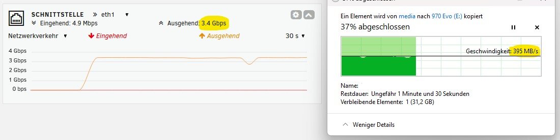

Habe es heute morgen noch mal in Ruhe probiert am USB-A Port. Die Route blieb / Adapter blieb aktiv / Ping klappte auch mit gestartetem Array, aber: Zugriff auf SMB Freigabe dauerte sehr lange, kopieren von einer kleinen Datei keine Chance.
Hatte dann die Nase voll und lebe nun mit 3,5GBit über den Front USB-C Anschluss.

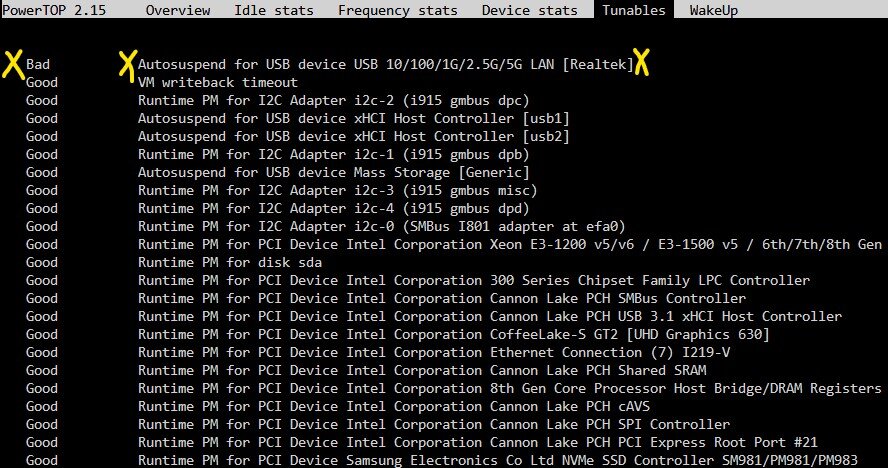

Hinweis: Autosuspend muss deaktiviert sein für die Netzwerkkarte:
sonst wird sie unterbrochen.

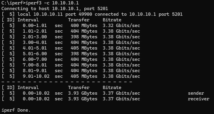

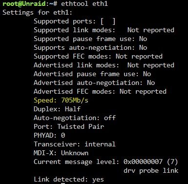

Weiß Jemand warum mir ethtool nur 705Mb/s anzeigt:
Zur "mark as solution" eine Zusammenfassung:
Gekauft habe ich UGREEN 5Gbps USB C LAN Adapter Ethernet Adapter 5000Mbps 2x.
Am PC mit Windows 11 läuft er ohne Probleme sowohl in der USB-C als auch in der USB-A Buchse (per Adapter).
Treiber von der Realtek Seite laden:
Im Treiber habe ich Green Ethernet / EEE aktiviert ohne Probleme.
Der Adapter hat eine manuelle IPv4 mit Subnetzmaske bekommen.
In Unraid kann man den Adapter während des Betriebs einstecken, an meinem Lenovo ThinkCentre M720Q funktioniert er nur am USB-C Anschluss, USB-A (10GBit) mit Adapter leider nicht.
Zum Konfigurieren muss man das Array stoppen.

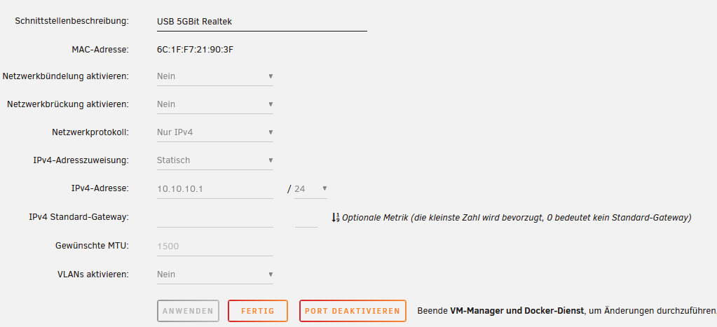

Unter Werkzeuge -> Systemgeräte -> USB Geräte -> sollte dann "Bus 002 Device 002 Port 2-2ID 0bda:8157 Realtek Semiconductor Corp. USB 10/100/1G/2.5G/5G LAN" auftauchen.
Als nächstes kann man unter Einstellungen -> Netzwerkeinstellungen -> Schnittstelle eth1 folgendes konfigurieren z.B.:
Netzwerkbündelung und Brückung unbedingt "nein", Protokoll reicht IPv4, statisch. Kein Gateway, keine MTU (übernimmt er eh nicht wenn man hier z.B. 9000 einträgt).
Danach Anwenden / Port aktivieren. Fertig.
Am PC habe ich mir dann eine 2. SMB Verknüpfung mit der 10.10.10.1 erstellt.

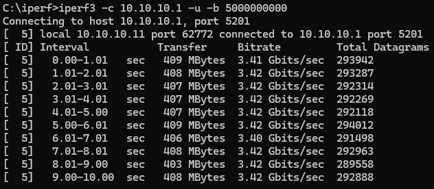

Hier der Geschwindigkeitstest mit iperf:
UDP:
