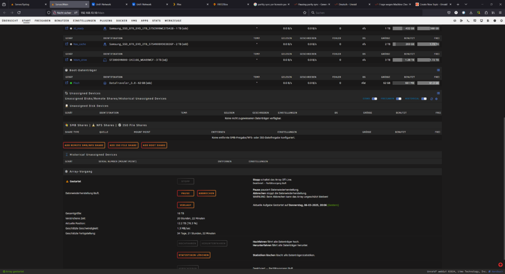

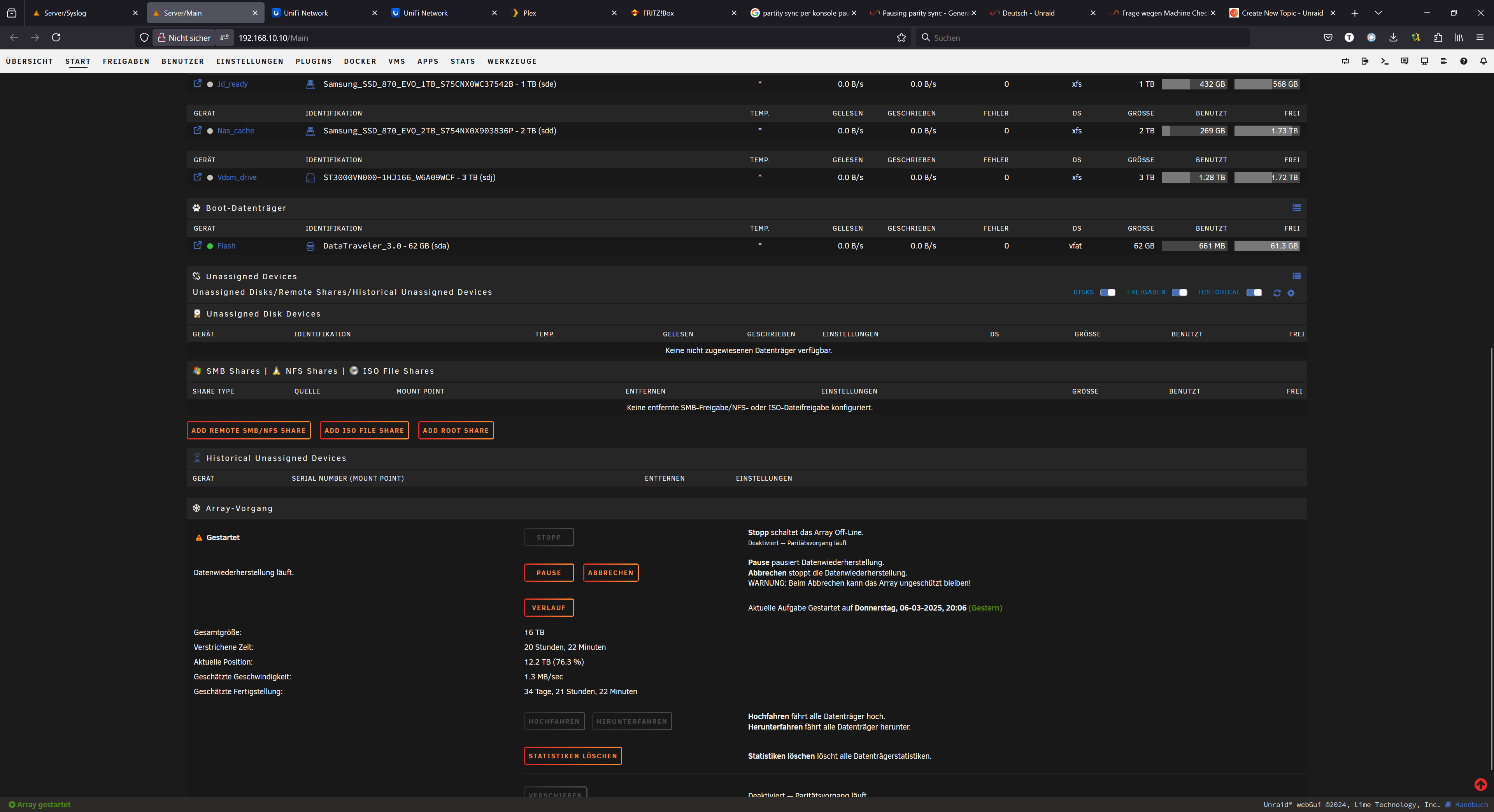

ich habe ein Problem. Nach meinem Ram auf 128GB startete mein Unraid unter Version 7 nicht mehr, bzw. Freezte. Darauf hin habe ich gegoogelt und das erste Problem durch ein Downgrade auf 6.12.15 erledigt. Dazu habe ich den "alten" Speicher genutzt. Unraid startet wunderbar. Also wieder die 128GB rein und los.
Geht auch.

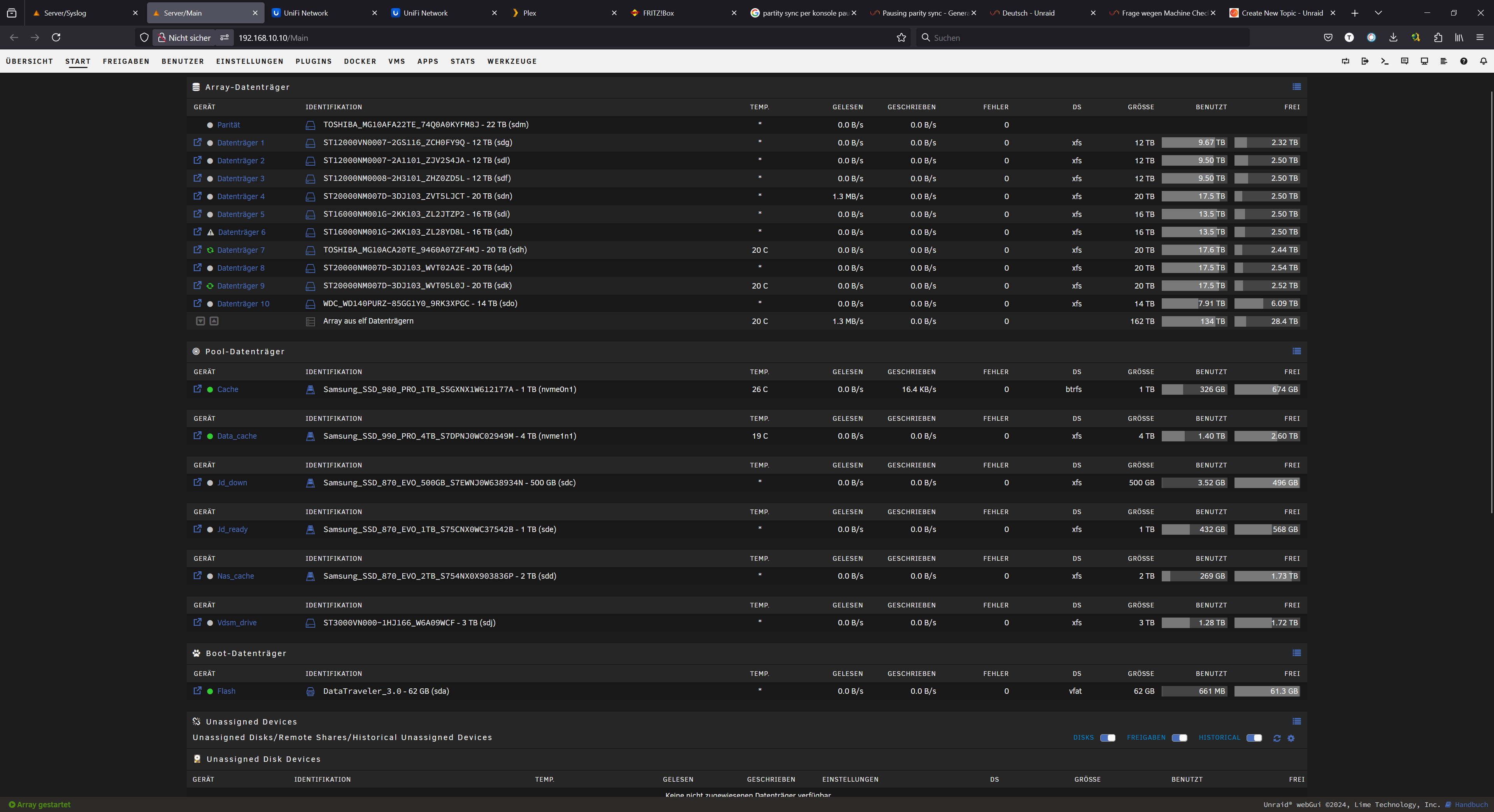

Nun hat es mir eine HDD aus dem Array deaktiviert. Also rebuild. Dert lief auch bis heute ca. 14 Uhr mit so ca. 170mb/s im schnitt. Topwerte waren 250 MB/s. Jetzt ist das aber so langsam geworden, dass alle HDD in den Spindown gewechselt sind. Und im Log habe ich folgenden Feher:

Die beiden durch Plex gestarteten HDDS gehen auch nicht mehr in den Spindown.
