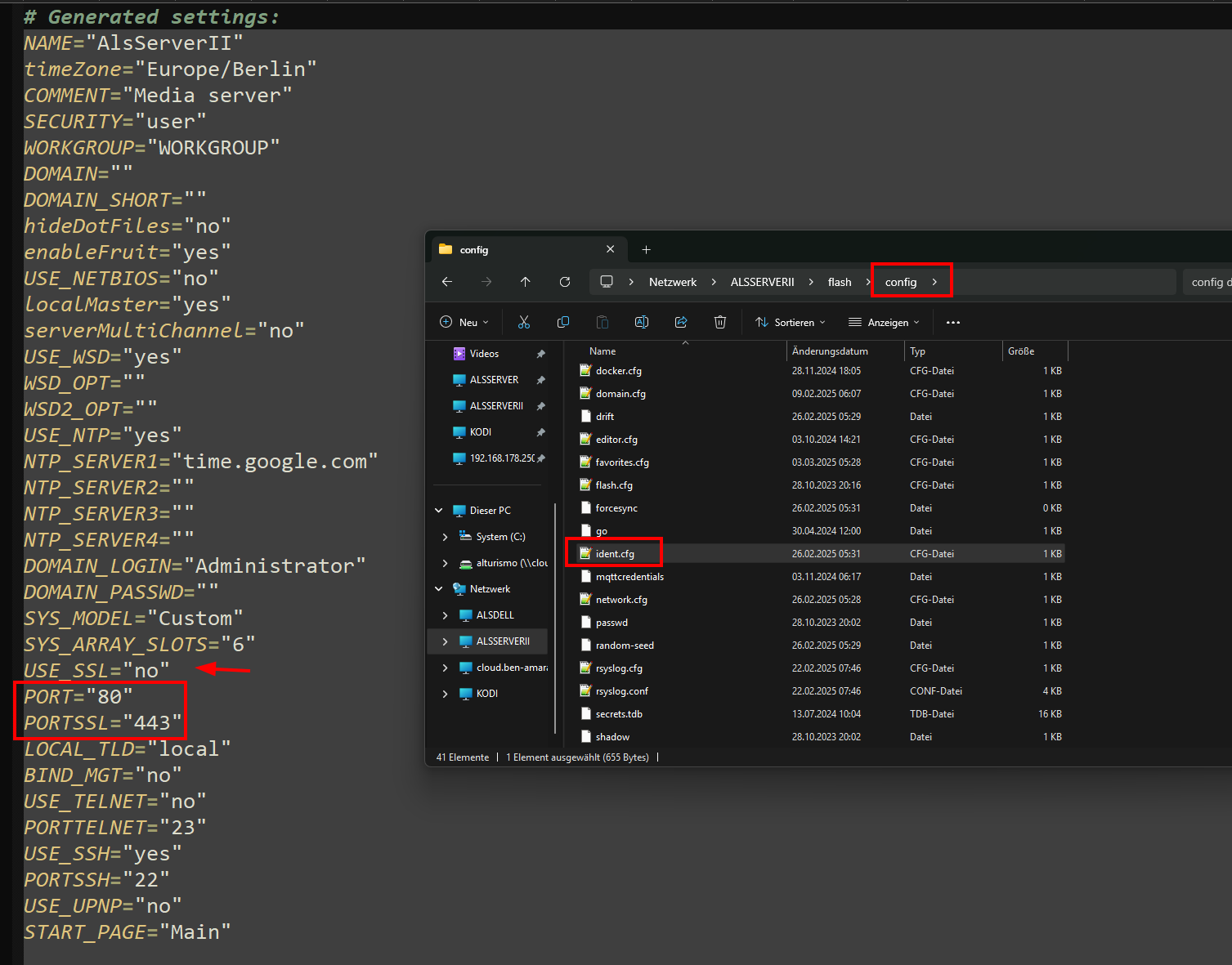

wenn du über das terminal (ssh) noch drauf kommst, kannst du SSL da auch deaktivieren, andernfalls herunter fahren und Datei an einem anderen PC bearbeiten
Beispiel Editor an einem Win PC (so wäre der Standard)
das geht natürlich auch im terminal per
nano /boot/config/ident.cfg
und bevor du anfängst deinen Server per SSL von extern erreichbar zu machen ... mach dich erstmal vertraut ...
Besten Dank für den schnellen Tip. Das hat funktioniert 👌
