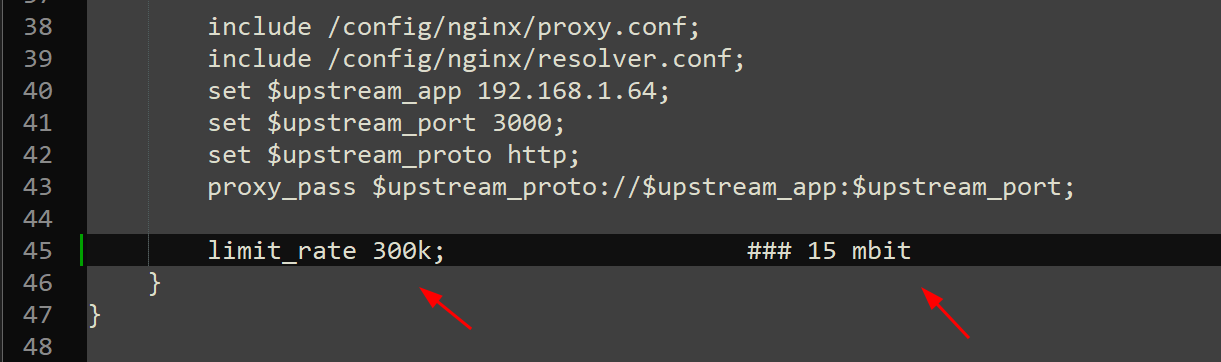

Nachtrag, Beispiel mit nginx um ein simples Limit zu erzwingen

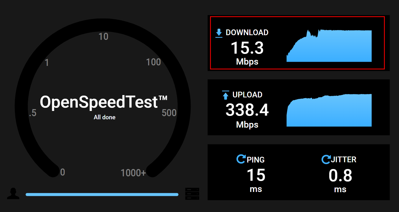

speedtest hinter nginx hier, limitiert auf 15 mbit (betrifft immer nur upload)
Ergebnis jetzt am Laptop
aber ACHTUNG, pro Request !!!
2 x parallel wäre 2x 15mbit ... NICHT Gesamt !!!
