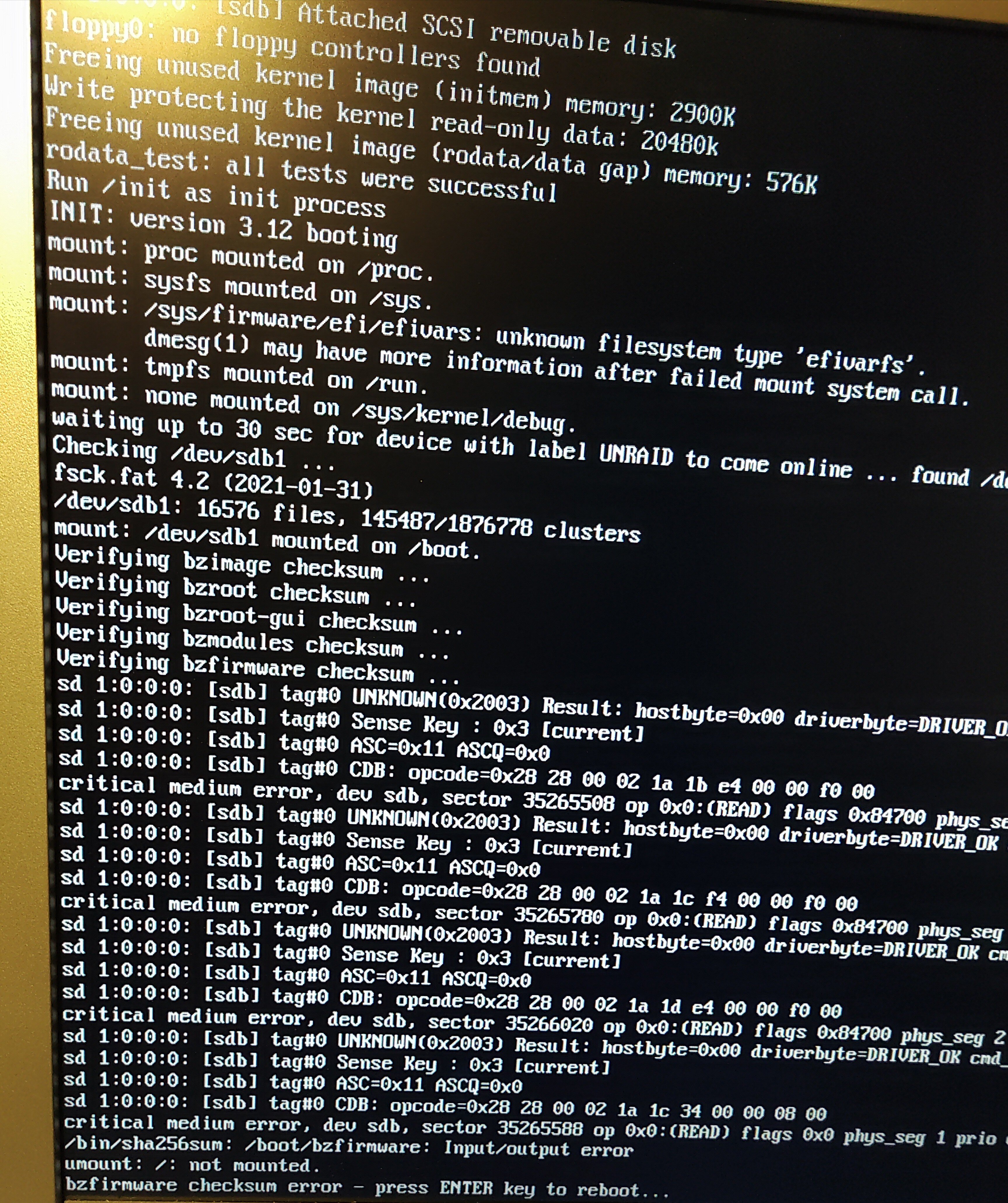

Hallo,
bekomme die Meldung beim Boot.
Ein Indiz dafür das der Stick oder die Unraid OS Dateien am Stick beschädigt sind und ersetzt oder einmal neu geflasht werden muss?
Dateien löschen, neu draufspielen und testen, wenn ok dann war ggf. nur die Datei beschädigt.
wenn das nicht hilft, anderen Stick nehmen falls der einen weg hat ... und / oder memtest mal durchführen ...
Ich sehe es als besser an: die defekte Datei(en) [*.bz] umbenennen, die gleichen Dateien aus dem passenden unraid ZIP aufkopieren und danach die alten Dateien löschen.
Dadurch ist gewährleistet, daß die vielleicht defekten Blöcke unter den Dateien nicht direkt neu beschrieben werden und somit die Datei wieder defekt ist.
Hintregrund: Im Gegensatz zu SSDs sind USB Sticks ziemlich dumm. Wenn sie einen Block als defekt erkannt haben wird dieser zwar verzeichnet und nicht mehr neu benutzt, aber ob der Block hier erkannt wurde weiss man nicht. Somit erst einmal belegt lasen und andere beschrieben.
Wenn man den Stick anzweifelt: Backup machen (ist übrigens immer ein gute Rat!), dann bei einem anderen PC ausgiebig testen (alles drauf löschen, mindestens einmal überschreiben und dann alle Blöcke lesen [das Windowstool "h2testw" ist dafür sehr gut geeignet]).
Falls der Stick es überlebt und keine/wenige Fehler anzeigt: Danach das Backup wieder aufspielen.

Nach Tausch der bzfirmware Datei bootet er wieder/mag er die Checksum wieder.
