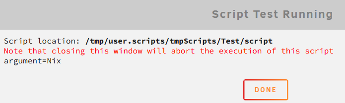

Natürlich geht das mit User Scripts:
#!/bin/bash
#arrayStarted=true
#foregroundOnly=true
#clearLog=true
#argumentDescription=Was ist?
#argumentDefault=Bla
echo argument="$1"
Aufruf des User Scripts:
Default Argument "Bla" durch den Text "Nix" ersetzt:
Edited by hawihoney
Aaahhhhh. Alles klar. Danke! Das geht aber nur 1x pro Script, richtig?
PS: Ich glaube, ich beginne zu verstehen. Mehrere Argumente, durch Leerzeichen getrennt, gehen, genau wie beim direkten Aufruf in der Bash. Die finden sich dann in $1, $2, $3 usw. im Script wieder, korrekt?
Ok. Habe es selbst herausgefunden. Hier als Beispiel ein super simples Beispielscript, das sowohl im Vordergrund mit Abfrage der Parameter beim Benutzer funktioniert, als auch im Hintergrund mit Defaultparametern:
