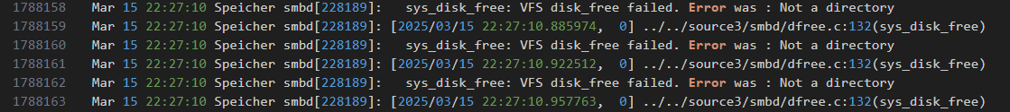

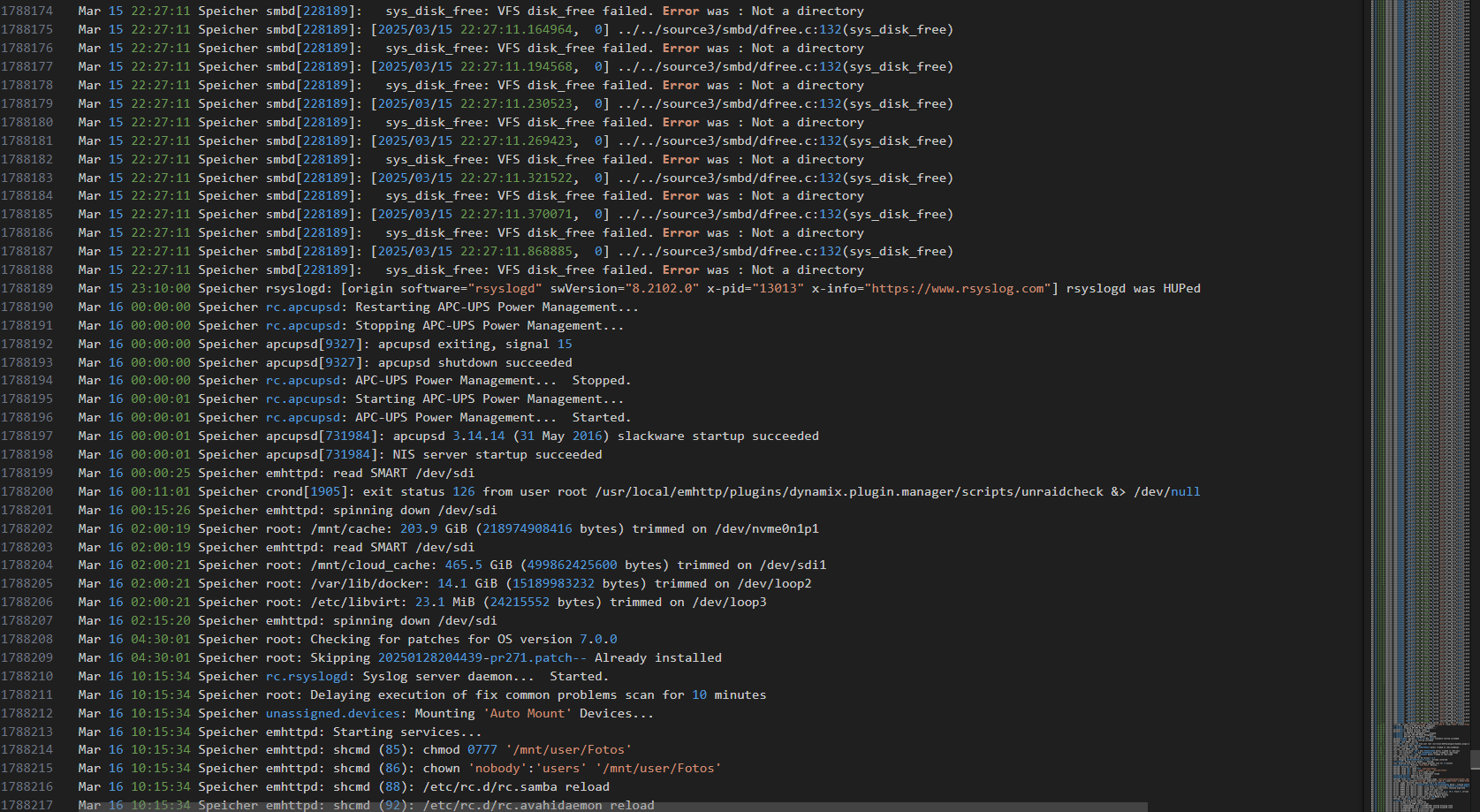

Mein Unraid-Server stürzt in unregelmäßigen Abständen ohne Vorwarnung ab. Es gibt keine (mir offensichtlichen) Kernel Panics, Display Output ist dunkel, Web Oberfläche ist nicht mehr erreichbar, Docker Container und VMs sind tot und nicht mehr erreichbar, jedoch der Server ist nicht aus (lüfter drehen etc). Ich schreibe per Syslog auf einen der shares das Log, auch hier kann ich nichts erkennen, das mich weiter bringt.
Das hier ist das Log von gestern Nacht/heute Früh. Ich sehe in den Home Assistant Daten, dass der Server zwischen 2 und 6 abgestürzt sein muss, um 10:15 dann der harte Neustart:

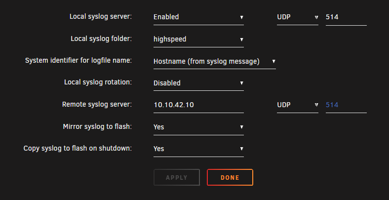

21 hours ago, DataCollector said:
auf Speicherung auf Flash umstellst
ich hoffe so ist das richtig? "Mirror syslog to flash"

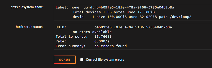

Ist irgendwo (pool/docker vdisk/VM vdisk) btrfs im Spiel?
Die einzige VM ist aktuell Home Assistant, ich kenne das Dateisystem hier nicht. Bei dem Docker Image, glaube ich, ist es btfs:
Das war auch schon zwei mal kaputt und ich musste alle Container neu machen in der Vergangenheit. Da

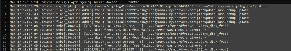

Mar 17 18:07:04 Speicher smbd[2408037]: [2025/03/17 18:07:04.789282,  0] ../../source3/smbd/dfree.c:132(sys_disk_free)
Mar 17 18:07:04 Speicher smbd[2408037]:   sys_disk_free: VFS disk_free failed. Error was : Not a directory
Mar 17 18:07:04 Speicher smbd[2408037]: [2025/03/17 18:07:04.988431,  0] ../../source3/smbd/dfree.c:132(sys_disk_free)

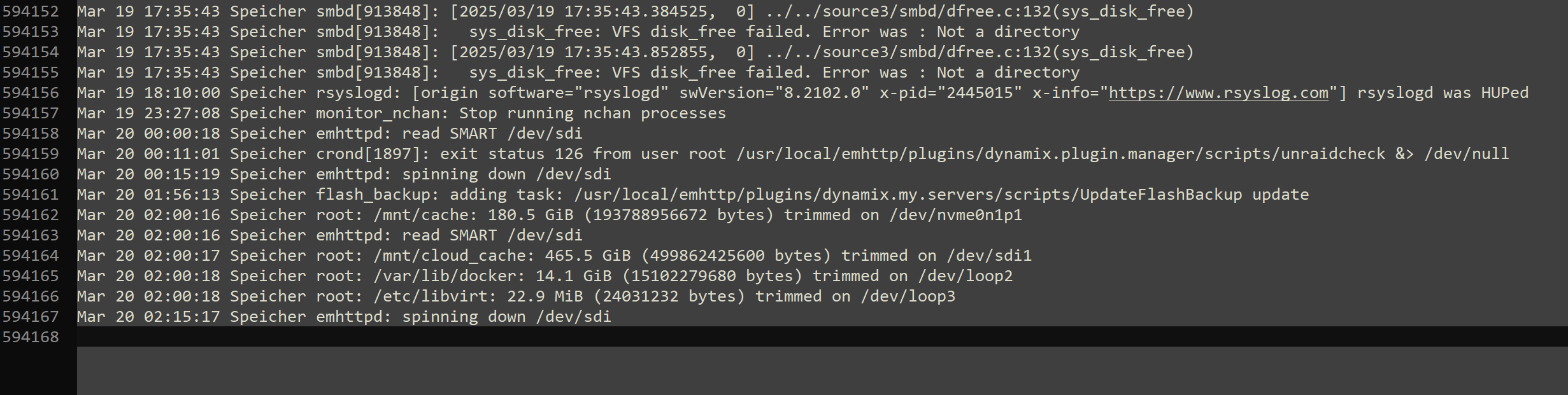

diesen dafür aber sage und schreibe ... Zeile 7 - 594155 ... würde sagen das ist Rekordverdächtig ;)
also, zum Absturz sieht man mal nicht wirklich was, aber da passt was nicht bei Dir ;)
ja, das ist der Fehler, bei dem ich den Ursprung auch nicht verstehe, du sagtest das hätte evtl. mit dem Docker img zutun?
