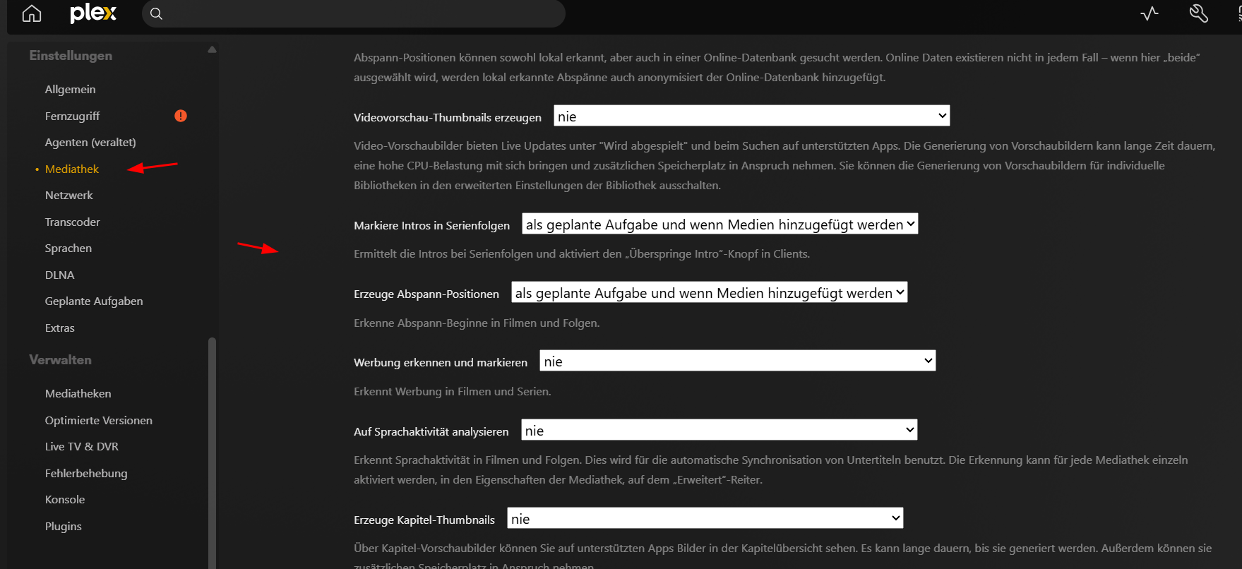

ein typisches Szenarion zwischen 2.00 und 5.00 wäre Plex, sind die Standardzeiten für Aufgaben
Intro Skip
Thumbs
Kapitel
je nachdem was man davon alles aktiviert hat (bzw. nicht abgewählt hat)
Plex, Einstellungen
geplante Aufgaben (wann)
Mediathek (unten, was ...)

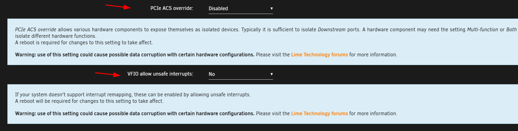

warum du PCI ACS override, multifunction usw aktiviert hast (VM Settings) musst du wissen, dazu einlesen ob das Sinn macht bei Dir.

In die PCI Einstellungen von der Vm muss ich mich erst einlesen, danke für die Info. Darf ich bei Unklarheiten nachfragen?

@Kugelfisch22 nutzt du jetzt Plex und hast deine "geplanten" Aufgaben in Plex mal geprüft ?
Ja hab ich und es scheint so als ob Plex der schuldige ist... Hab schon ein wenig gesucht ob man die geplanten aufgaben irgendwie "killen" kann aber da muss ich mich noch ein wenig reinfuxen. Aber vielen herzlichen Dank für deinen Hinweiß.
es geht mehr darum was du davon erstellt haben willst

VM Einstellungen
Settings, VM Manager

Sind tägliche Smart abfragen normal oder hab ich die unter Unraid 6 einfach immer wieder übersehen? Das ssh Loging hab ich behoben, den Plex-Server gehe ich jetzt an, ebenso die VM. Hab bei den VM Einstellungen nichts aber auch nicht darauf gedacht, dass ich ja nur die interne Graka nutze vom Prozessor.
