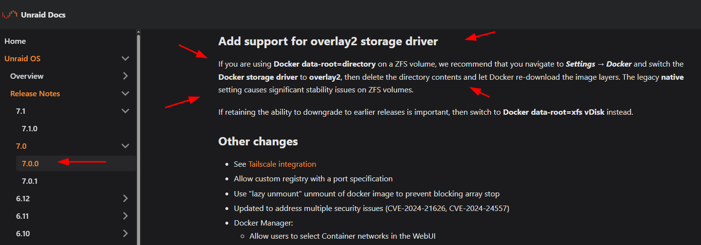

du nutzt zfs ... du nutzt Docker Directory ... dann bitte die Anleitung sichten (oder changelog), kurzum, hier nochmals aus den docs
und deine Docker Konfiguration ...
DOCKER_BACKINGFS="native"
DOCKER_IMAGE_TYPE="folder"
soll jetzt nicht zu hart rüberkommen, aber ich sehe viele auf den "fancy" zfs Zug aufspringen ohne Sinn und Verstand ...
nur weil es das beste sein soll ... dann aber bitte auch pflegen ;) und die Rahmenbedingungen beachten oder zumindest die Docs anschauen.

EDIT:// ich habe die Einstellung Docker "storage driver" auf overlay2 gemacht.

sind keine Befehle, zeigt nur deine Konfiguration, Umkehrschluss, Umfeld anpassen ... siehe screenshot oben aus den docs ;)
das entsprechende Setting vornehmen ... Achtung, nicht wundern, dabei muss dann das aktuelle Verzeichnis gelöscht werden und neu erstellt werden, nicht schlimm ... die Start Parameter liegen auf dem Stick, die persistent Daten unter /appdata ...
Wenn die Umstellung erfolgt ist, oben, Docker Tab, unten, Add Container, oben mittig, dropdown, deine user templates ... die Docker wo wieder genau so installiert werden sollen einfach wieder installieren, alles wieder wie vorher ... ;)
