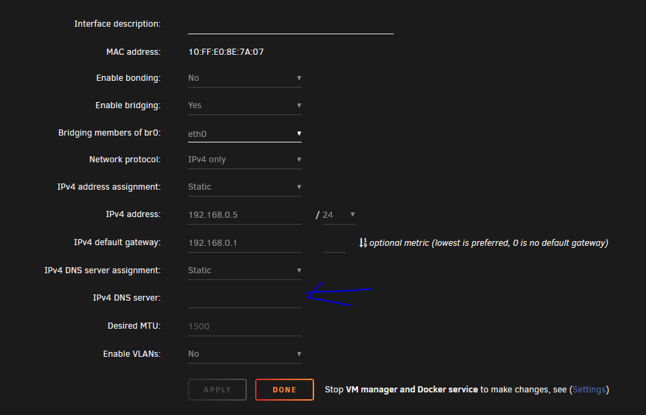

Nachdem ich mein Unraid System (v7.0.1) auf ein neues Mainboard umgestellt und eine statische IPv4 vergeben habe, kann ich in den Netzwerkeinstellungen den DNS Server nicht mehr festlegen. Sobald ich VM & Docker ausgeschaltet habe, kann ich zwar drei DNS Server einstellen (bspw. 1.1.1.1 usw.) aber beim Speichern werden die Einträge entfernt. In der Console ist auch kein NSLOOKUP möglich - erst wenn einen DNS in der /boot/config/network.cfg hinterlege, funktioniert der Lookup wie gewohnt. In den Netzwerk-Einstellungen der Oberfläche wird jedoch weiterhin nichts angezeigt.
Hat jemand eine Idee?
