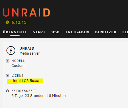

keine Update Option angezeigt
gibt es auch für eine Basic Lizenz ein update auf vers. 7.x
Ich fahre noch vers. 6.12.15 und bekomme kein update angezeigt

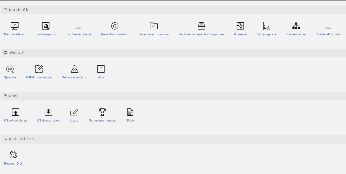

wenn ich über Werkzeuge - OS aktualisieren - View Change Log - continue update gehe - komme ich nur immer wieder zurück auf die Start-Seite
egal ob ich das array vorher gestoppt habe oder nicht. Ein Neustart bringt auch keine Besserung ....
Meine Lizenz habe ich am 20.03.2024 gekauft noch bevor das neue Kosten-Modell in Kraft getreten ist ....
Soweit ich weiß, gibt es für alle alten Lizenzen, da es dort nur die Anzahl der Devices Begrenzung gab, Updates und Upgrades. Für die neuen nur für den besagten Zeitraum sofern es kein Lifetime ist.

so hatte ich es auch in Erinnerung, den update checker werde ich mal starten, finde ihn aber leider nicht unter Werkzeuge oder muss das erst noch installiert werden?

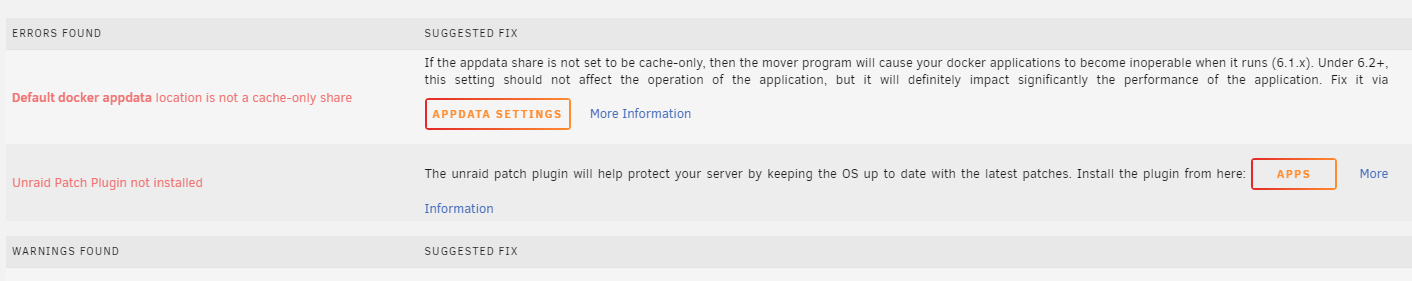

vorher nicht, jetzt dann schon und das ist das Resultat....
das mit dem cache habe ich nicht verstanden, hab den cache auch erst vor 2 Wochen eingerichtet und Ende des Jahres funktionierte das update ja noch bei mir....
könne zusammenhängen.
Beides würde ich beheben und auch mal schauen ob jetzt der Update Checker da ist.
Der Cache bzw. Appdata liegt auf Cache und dem Array. Deine Share Settings erlauben dies also scheinbar.

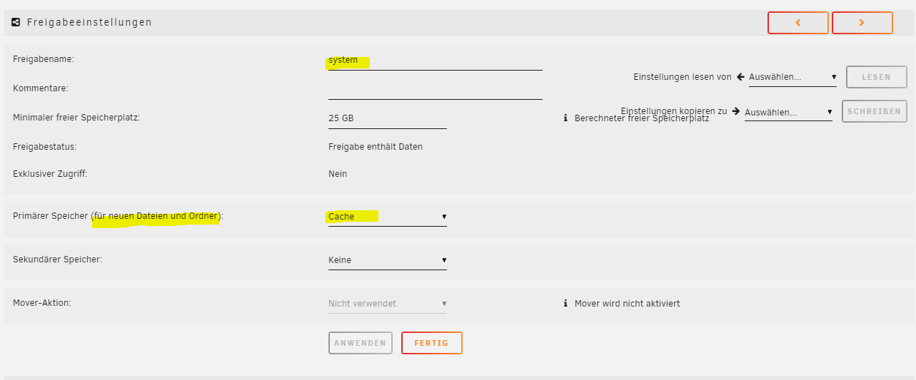

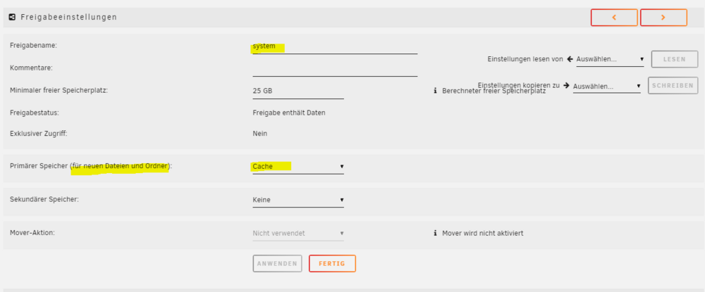

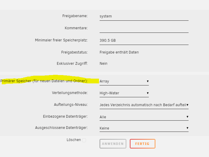

Da sehe ich schon ein Problem. System scheint nur auf Array Datenträger 1 zu sein, statt Cache. So findet der nichts dort, da er auf Cache Only zu stehen scheint. Du müsstest dann erstmal alles auf den Cache verschieben. Bevor du den Docker/VM Dienst die System Share nutzen wieder startest. In der Regel sind es nur die beiden. Docker File oder Folder?
soll heissen daß ich bei appdata und domaint den sekundären Speicher herausnehme und dann nur noch cache übrig bleibt ....

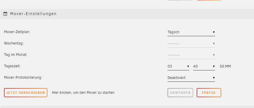

33 minutes ago, Cpt.Hardy said:
Hab das eh nicht so ganz verstanden was der Mover macht.

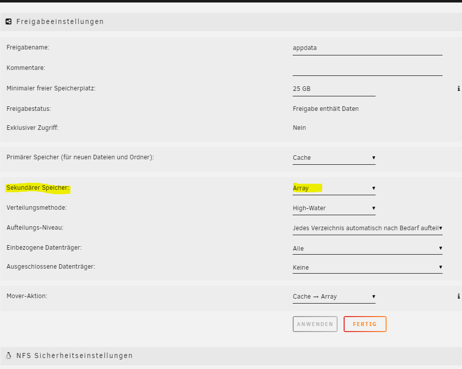

Genau. Der Mover verschiebt anhand deiner Mover und Share Settings die Daten von Primary zu Secondary oder umgekehrt. Also in der Regel Cache > Array oder Array > Cache.
Also wenn der um Mitternacht starten soll und Primary ist Cache und Secondary ist Array, verschiebt er um Mitternacht alles vom Cache zum Array. Für jeden deiner Shares.

was passiert denn in dem Moment, wo ich das jetzt ändere indem ich zB den cache bei appdata als primären Speicher herausnehme und dann nur noch das array da stehen bleibt.
Logisch wäre, daß alles im selben Moment verschoben wird, denn wenn es nur noch einen Speicher gibt verschwindet auch die Mover-Option.
Dann passiert gar nichts, da du dem mover, wenn nur ein primary storage eingetragen ist, in dem Fall quasi sagst "share ignorieren".
Du musst VORHER die Verschieberichtung einmal so einstellen, dass die Daten am Ende auf dem storage liegen auf dem sie auch bleiben sollen.
Dann den mover starten, warten bis er fertig ist, ggfs prüfen ob auch wirklich alles da ist wohl es sein soll.
Dann den share so einrichten, dass nur der gewünschte primary storage eingetragen ist

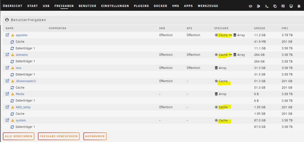

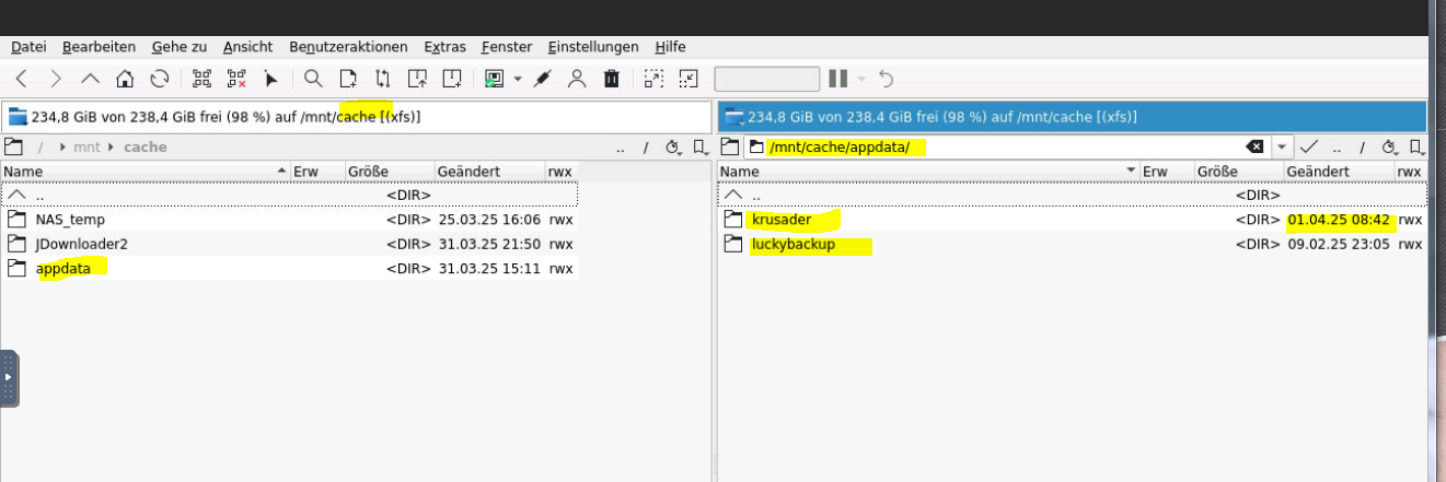

heute morgen sieht der cache jetzt so aus ....
da ich dazu den Krusader gestartet habe ist da natürlich sofort wieder ein Ordner entstanden aber der andere Ordner von luckybackup sollte eigentlich ljetzt leer sein.
egal. ich verschiebe das jetzt von cache auf appdata und werde dann einen neuen update-Versuch starten.

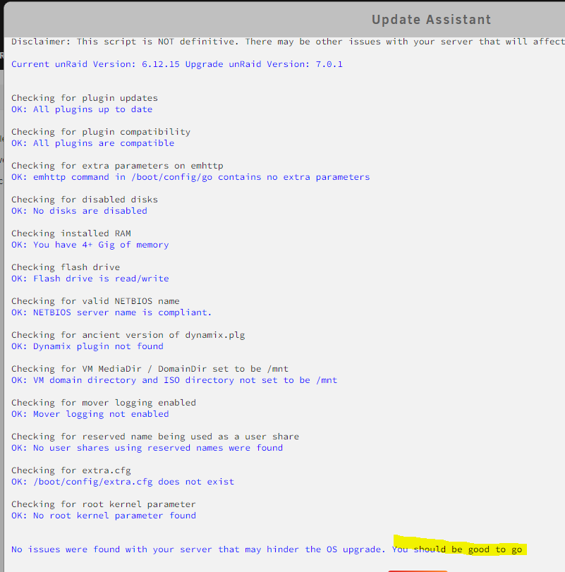

der von @Revan335 erwähnte update assistant sagt, nachdem ich ein veraltetes plug-in upgedatet habe: You are ready to go ...
unraid patcher meldet auch grünes Licht ....
Dann sind wir mal gespannt!
Wenn beide Grünes Licht geben, besteht schon mal ne höhere Chance.

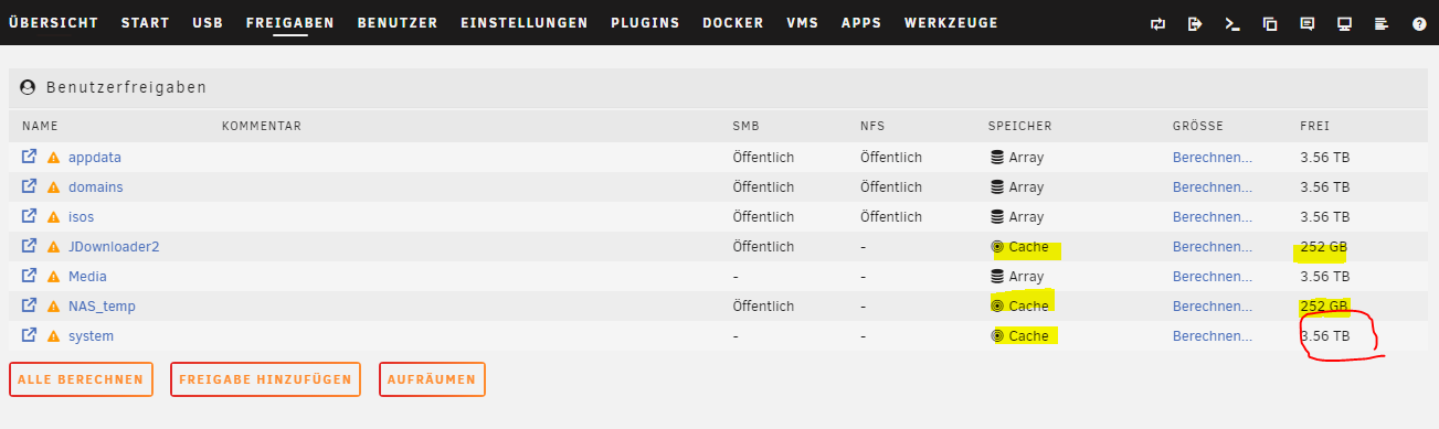

wie man sieht, hat das array 3,56TB frei und der cache 252gb.

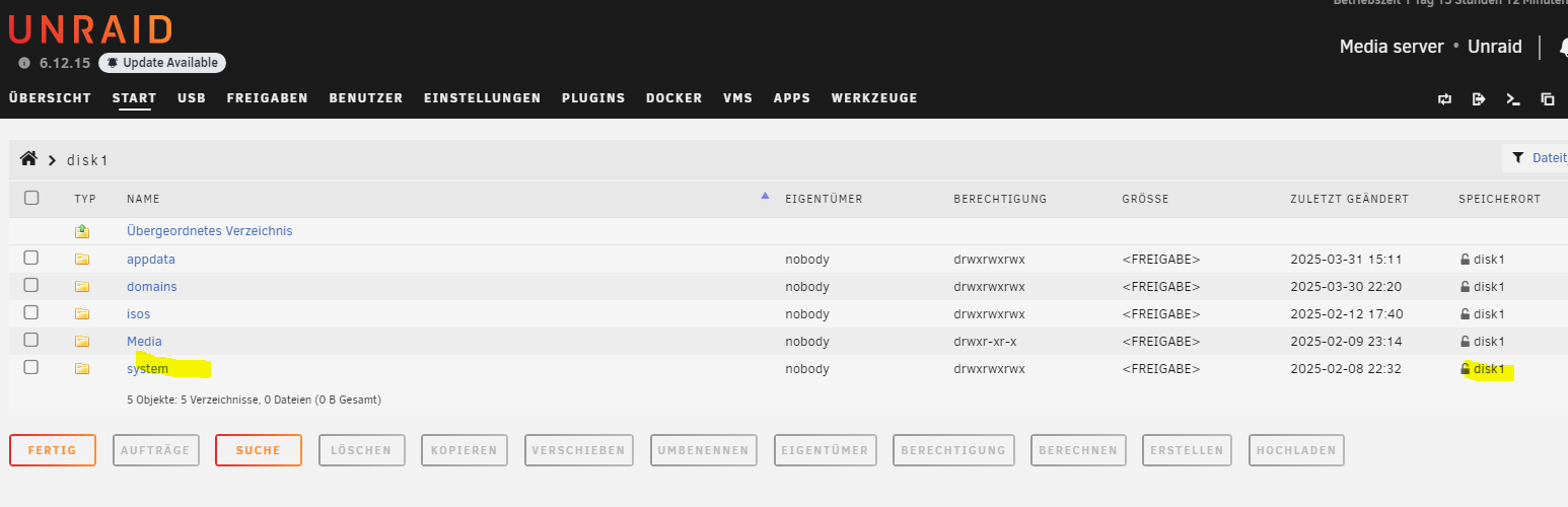

Frage: Müsste jetzt nicht bei System (weil im cache) auch 252gb stehen?
Edited by Cpt.Hardy
ja, eigentlich schon.
Ich vermute, dass auf dem array noch der Ordner "system" existiert (ohne Inhalt) und er das deshalb so anzeigt...
ja gibt es aber mit Inhalt ....

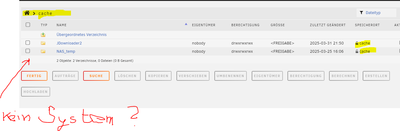

aber es gibt keinen Ordner "System" im cache oder schaue ich an der falschen Stelle?
könnte es sein, daß es kein System im cache gibt weil es seit der Umstellung keine "neuen Dateien" gegeben hat?

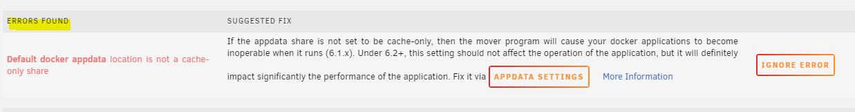

und die App Fix Common Problems mecker immer noch ....

17 minutes ago, Cpt.Hardy said:
habe jetzt diesen cache/array wirrwarr sortiert ....
Nein, hast Du nicht ;)
Damit der Mover laufen kann, dürfen die Dateien nicht im Zugriff sein, d.h.
  1. Du musst dafür den docker-&VM-Service deaktivieren (settings-docker-enable docker=no und genauso für VM)!
  2. dann den Mover laufen lassen
  3. dann kontrollieren, ob alles richtig verschoben wurde
  4. dannn die shares anpassen (wenn du willst)
  5. dann die Services wieder aktivieren
2. hast Du wohl ausgelassen, oder auch schon 1. ?
ich dachte, dass hätten wir oben schon geklärt?
der mover moved nur zwischen Primär und Sekundär Speicher und zwar so wie die Mover-action eingestellt ist!!
Du kannst nicht einfach primär (für neue Dateien!!!) umstellen und erwarten, dass etwas von den alten Daten verschoben wird
