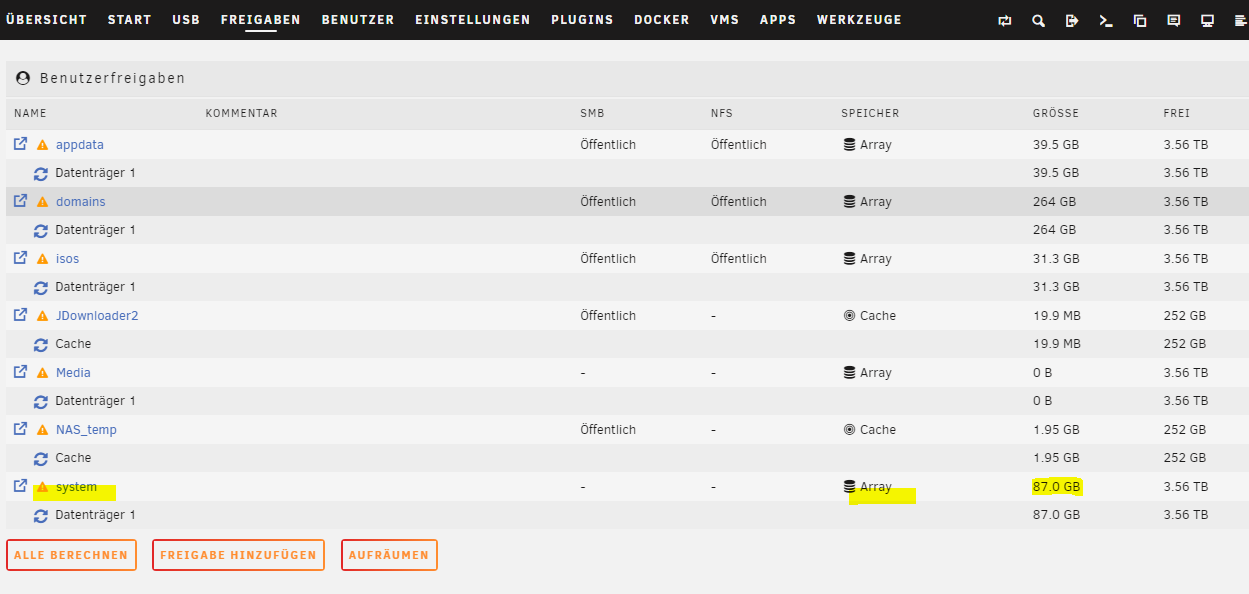

Das System soll auf dem cache liegen, wo es bislang nicht ist.
Entweder setze ich das in den Einstellung zum Systemordner bei primärer Speicher jetzt wieder auf array, dann ist alles wie es angezeigt wird.
Aber dann verwende ich meinen cache ja eigentlich für gar nichts. Das System sollte doch schon im cache sein und bleiben.
wie mache ich das dann jetzt?

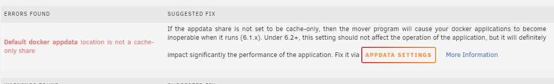

und der gemeldete Fehler vom Fix Problems Tool meckert bei appdata und nicht bei System ....

    nochmals danke für Deine Hilfe, schön, wenn es Leute gibt, die sich gut auskennen und nicht gleich ausrasten, weil man mal eine "blöde" Frage gestellt hat. wünsche ein schönes weekend ....
  • ja, eigentlich schon. Ich vermute, dass auf dem array noch der Ordner "system" existiert (ohne Inhalt) und er das deshalb so anzeigt...
  • wenn der Mover etwas verschieben soll, dann folgender Tipp: system wieder auf primär=array stellen --> dann ist alles wieder da, prima! System sekundär auf cache stellen mover
  1. system wieder auf primär=array stellen --> dann ist alles wieder da, prima!
  2. System sekundär auf cache stellen
  3. mover-action auf Cache<--Array stellen
  4. Dienste stoppen
  5. Mover starten (auf main-tab, brauchst nicht über Nacht warten)
  6. dann sollten die system-Daten alle auf dem Cache liegen
  7. primär/senkundär tauschen (damit neue Dateien auf primär=cache landen)
  8. dienste starten
Bei deinem appdata ist durch das einfache Umstellen des Primärspeichers offenbar das Problem entstanden, dass alte auf dem array und neue auf dem Cache liegen.
Das kriegst du über die Share Einstellungen so nicht gelöst, sondern müsstest die Daten manuell verschieben (das Plugin unbalanced kann das iirc nicht, oder?)
ok, das war einfach und ist erledigt ....

Eigentlich sagt die Meldung im den Fix Tool ja auch nur aus, dass Du das nicht ideal konfiguriert hast und die Performance der Applikationen leidet, weil der Ordner Appdata auf dem langsamen Array liegt...
Edited by _alo_

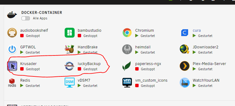

was würde ich mit einem container machen, der nicht mehr statet? Einfach re-installen oder komplett löschen und neu installieren?
EDIT:
alle VMs laufen und von den Dockern alle bis auf diese 2 und das waren die, wo heute morgen Ordner im cache vorhanden waren ....
da kommt jetzt
die würde ich einfach re-installen, richtig?
oder komplett löschen und ganz von vorne installieren, hab da keine wichtigen Daten drin ...
Edited by Cpt.Hardy

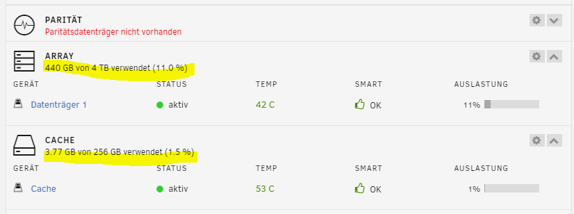

und dieser Ordner ist bei mir derzeit 40GB gross (Tendenz steigend, weil da eine vergrösserbare vDisk für das vDSM drauf liegt und weil PLEX seine Datenbanken dort ablegt).
aber am Ende soll ja auch noch das System 87gb (weil ich mein docker.img mal recht grosszügig angelegt hatte) drauf.
OK, dann wäre die nvME mit 127 von 256gb auch gerade erstmal halb voll...
Wenn dein Appdata auf dem Array liegt, laufen Deine docker/VM langsamer aufgrund der Performance HDD zu SSD und im schlimmsten Fall müssen die HDDs erst anlaufen, falls sie in dieser Konstellation überhaupt in den Spindown gehen können. Wenn sie das nicht tun wäre es aber eben auch nicht ideal, weil sie dann halt immer laufen (Stromverbrauch, Verschleiß).
Also wie auch immer: es ist nicht ideal und genau das sagt das Plugin doch auch.
Was man besser machen könnte wurde hier glaube ich schon erwähnt: den share appdata vom Array in den cache umziehen.
Wie das geht, habe ich ja am Beispiel System bereits erläutert.
Nur wie ich das verstanden habe, hast du das nicht umgesetzt :(
Musst Du auch nicht, aber dann leb mit der schlechteren Performance und dem Hinweis ;)🤷‍♂️

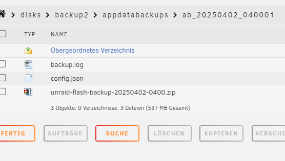

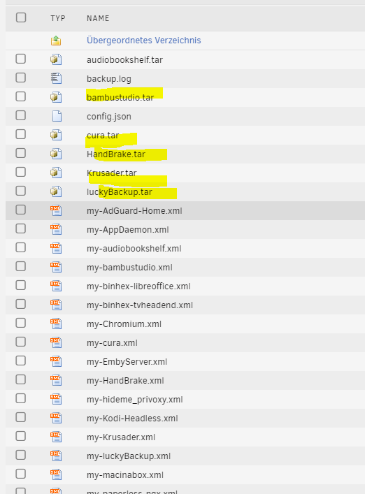

Nochmal kurz eine Frage zu der App "abbdata backup"
das macht mir 1x wöchentlich ein backup der appdaten auf die ext. USB
jetzt hatte ich gestern ja alle docker und VM Services gestoppt und heute Nacht ist das backup gelaufen, aber es fehlt die Hälfte...
so sieht ein komplettes backup aus mit *.tar archiven
und so sieht das backup von letzter Nacht aus ...
kein einziger docker oder VM wurde gesichert.
Ich hätte aber gerne ein backup, bevor ich jetzt dieses überfällige update auf vers 7.0.1 mache ...
muß der docker und VM Service eingeschaltet sein, damit appdata backup seinen job machen kann?
Edited by Cpt.Hardy

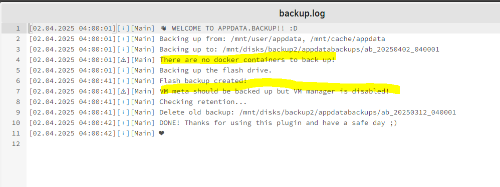

zum AppData Backup:
zeigt mal die Einstellungen, passt da der Pfad?
schau sonst auch mal ins backup.log, was da so als Fehlerneldung drinsteht...
das log scheint meine Vermutung zu bestätigen ...
werde mal dieses leere backup von heute Nacht löschen und nach einem Start der beiden Services ein neues manuell anstossen ....
In dem Appdata Backup kann man auch verschiedene Quellen benennen. Dies auch nochmal prüfen wenn weiterhin was fehlt.

Also der Auslöser von all diesem ist jetzt erledigt, bleibt immer noch der Punkt, was ich jetzt Sinnvolles mit meinem cache anfange (der ja nur geringfügig schneller ist als die SSD).
wenn euch nichts besseres einfällt, würde ich jetzt noch das System permanent auf den cache verlagern ....
dazu würde ich so vorgehen:
1. alle docker um VMs stoppen, also den Service
2. den Ordner "System" per Krusader auf den cache kopieren
3. hier die Einstellungen anpassen....
4, VMs und docker wieder starten
5. später wenn alles ok ist den jetzt obsoleten Ordner "System" auf dem array löschen ....
habe ich das soweit korrekt wiedergegeben?
