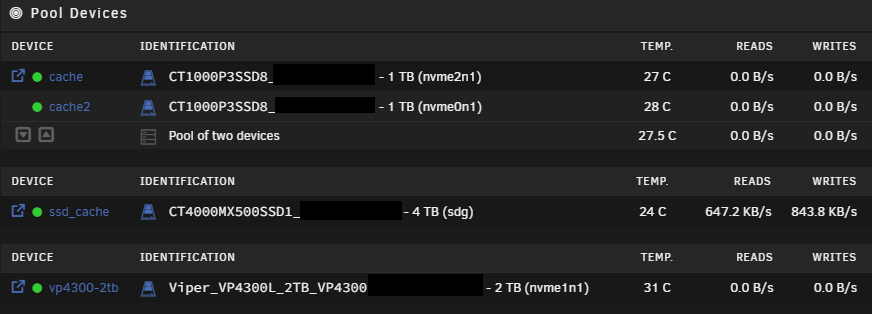

Meine drei NVMes und die SATA-SSD liegen im idle deutlich drunter:
Die NVMes sind allerdings auch alle "nur" über PCIe 3.0 x1 angebunden (im Bios die Slots von 4.0 auf 3.0 umgestellt).
Den beiden P3s hatte ich mal einen passiven Kühlkörper verpasst, weil sie beim Schreiben im engen ITX Gehäuse damals sehr warm (58°) und dadurch langsam wurden.

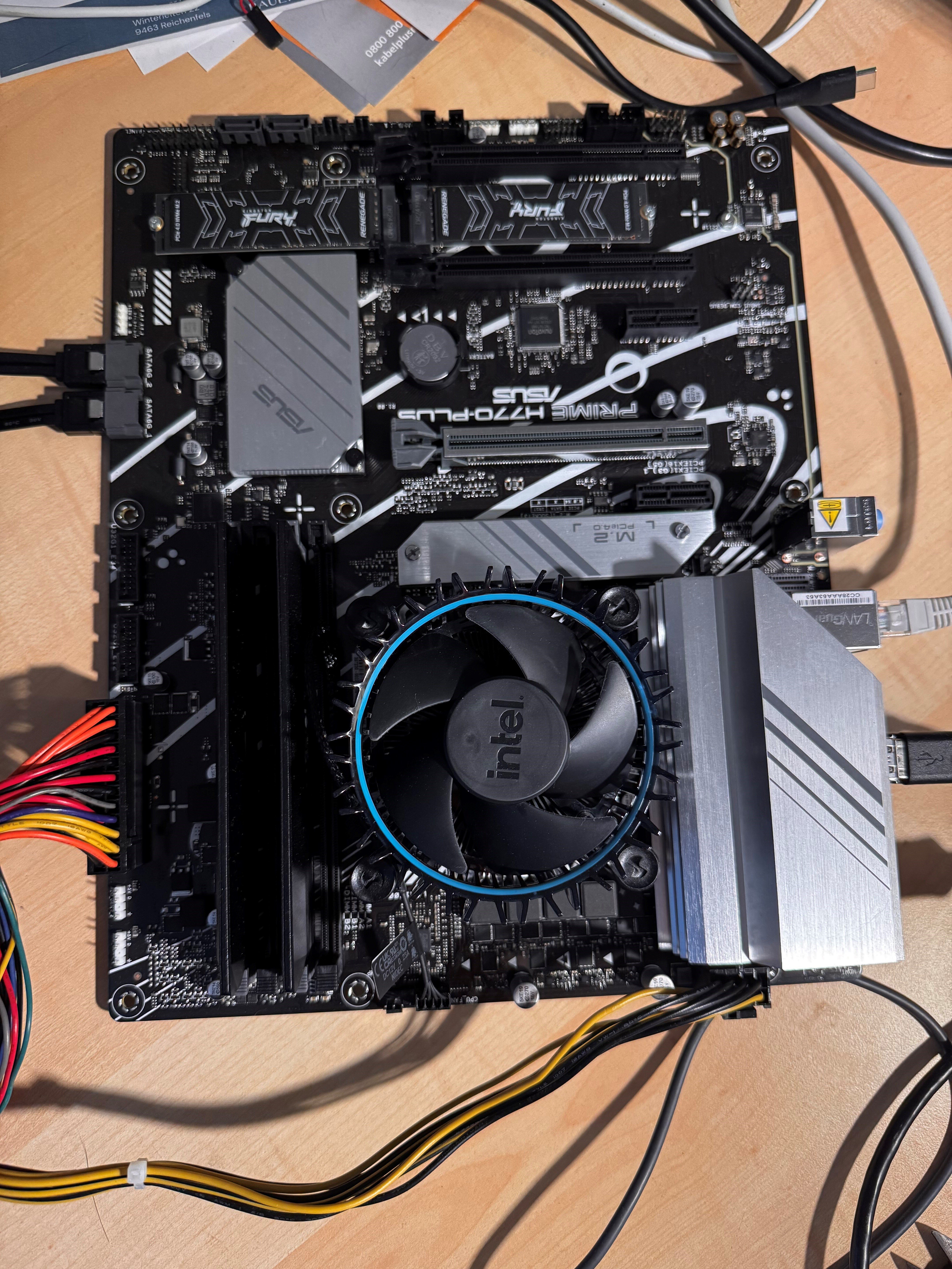

Das ist definitiv zu hoch. Wie sind die SSDs eingebaut, ohne Kühler, oder Dauerbetrieb (Schreiben), Wärmeleitpad vergessen?
Verpass den beiden SSDs halt mal Kühler.
Betriebstemperatur wird mit 70° angegeben, da sind se also was drüber.
Wobei überhaupt die Frage ist, ob die ganz ohne Einsatz eines Kühlers überhaupt vorgesehen sind.
siehst du ja auf dem Bild: ohne Kühler, ohne WLP und nach seinen Angaben:
Richtig. Habe mir das Foto auf dem PC nochmal angeschaut, ging nicht mit dem Handy. Ich würde mir auf jeden Fall 2 anständig große (Platzbedarf checken) Kühlkörper besorgen und mit nicht zu dicken Wärmeleitpads (nur so dick, dass es eine ebene Fläche ergibt) einbauen. Zum Thema Selbstschutz, da wird nur versucht den sofortigen Tod zu verhindern, langzeitmäßig ist die Lebensdauer bei elektr. Komponenten aber stark temperaturabhängig.

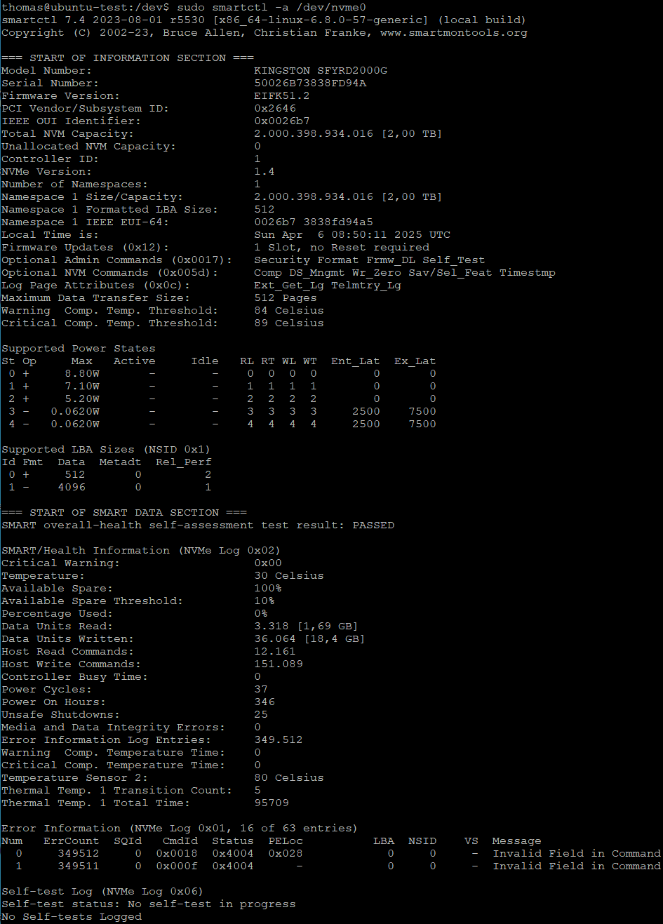

So ich habe nun versuchsweise Ubuntu Server installiert. Bios Einstellungen unverändert zu vorigem Setup mit Unraid.
Die Kingston NVMe fühlt sich kühl an. Kein Vergleich zum ersten Setup, da verbrannt ich mir die Finger.
Ubuntu Server: smartctl zeigt mir eine Temperatur von 30 Grad Celsius an (siehe Screenshot 1)
Temperatur sensor 2: 80Grad Celsius (bin mir nicht sicher was der Unterschied ist)

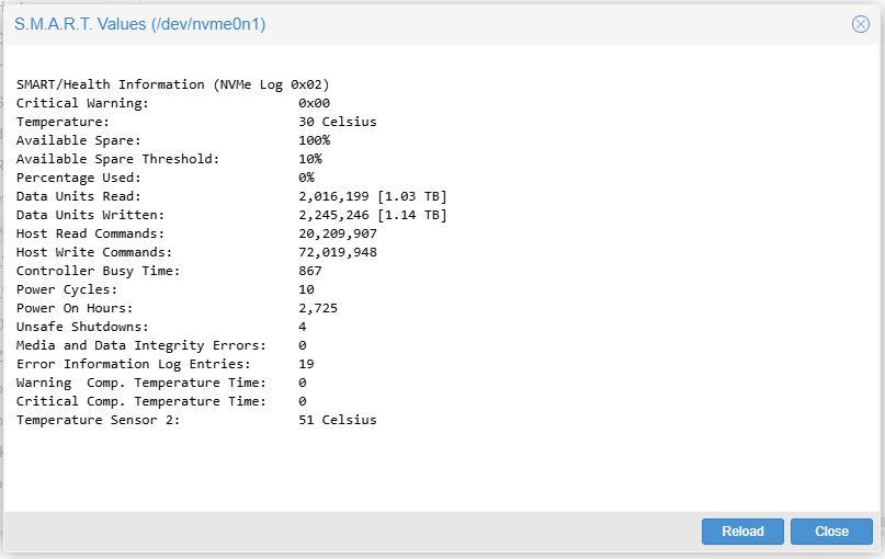

Im Vergleich dazu ein Screenshot von meinem NUC14:

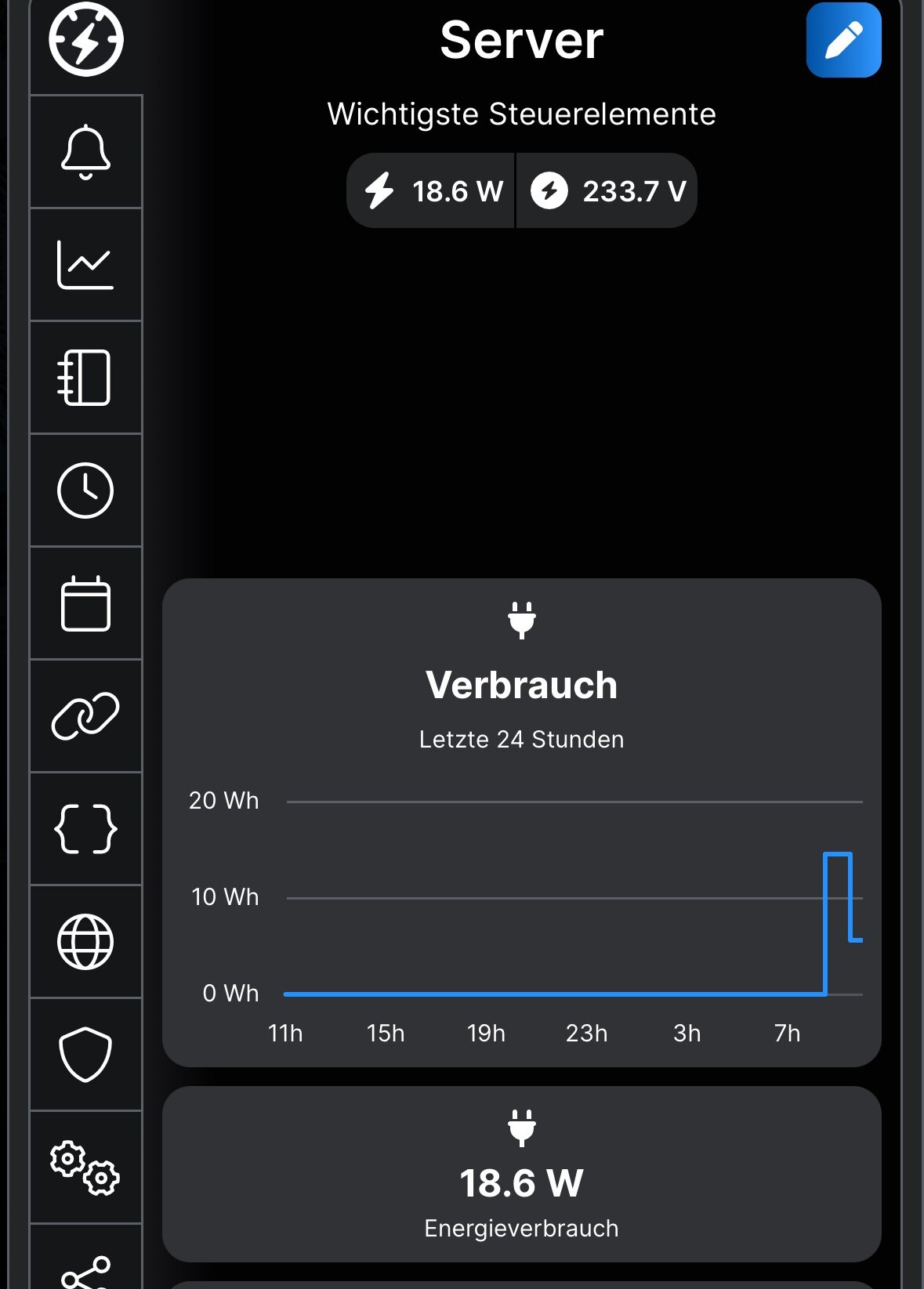

Leistungsaufnahme hab ich übrigens auch gemessen (mit einem Shelly Plus Plus).
Das Ubuntu Setup braucht im Leerlauf 18,6W. Ohne Monitor und Tastatur/Maus
Die Unraid Installation mit HDD Spin down war bei über 33W. Das muss ich aber nochmal verifizieren.
Die meisten SSDs haben mehr als einen Sensor, z. B. einen für den Controllerchip und einen für den Speicherchip selbst. Große PCIe Server SSDs haben noch mehr.
In Unraid wird aber nur eine Temperatur defaultmäßig angezeigt. Der große Unterschied gibt mir aber zu Denken. Da scheint etwas Grundsätzliches mit der HW nicht zu stimmen.

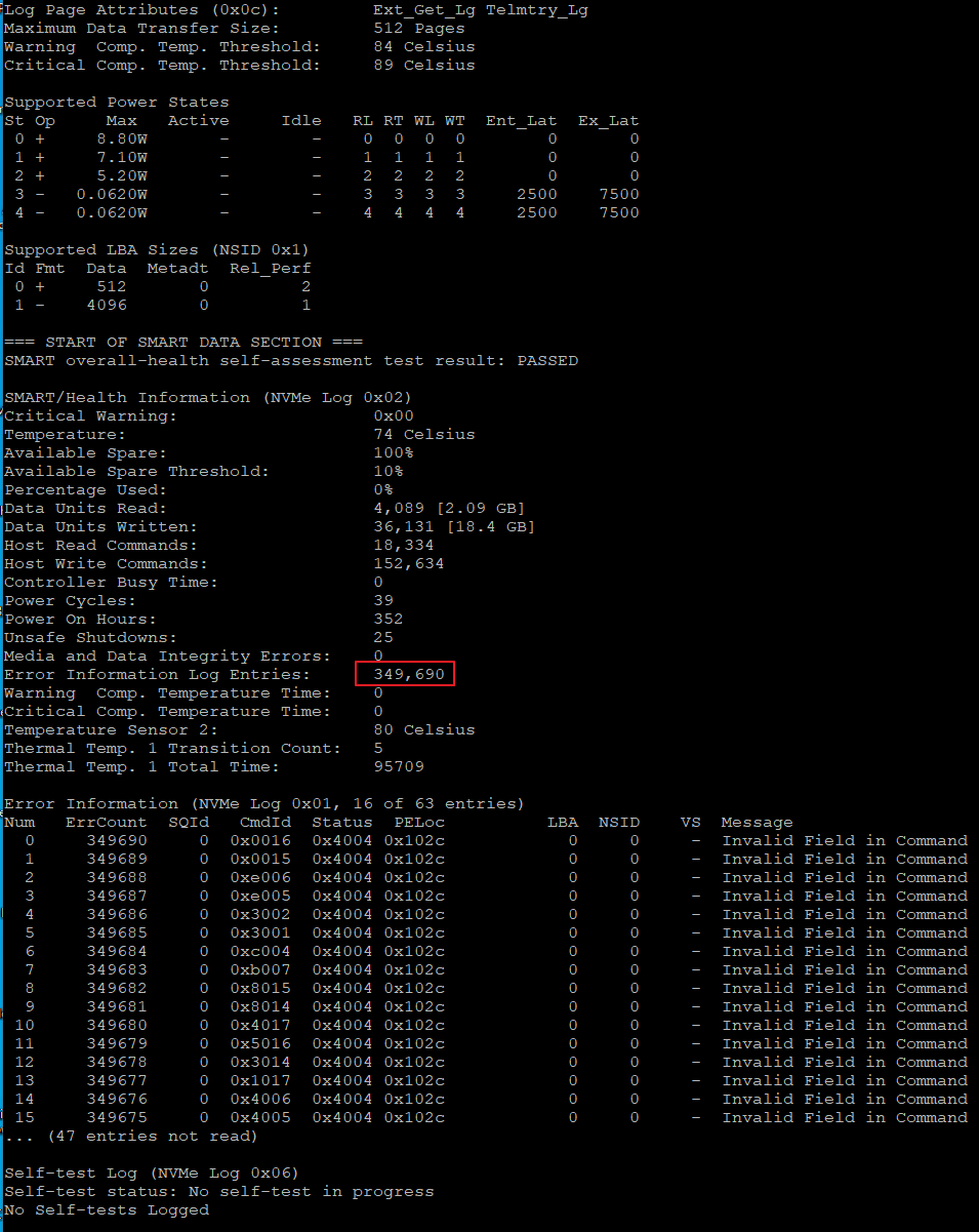

Nachdem ich im Ubuntu Setup nichts verdächtiges feststellen konnte, habe ich wieder auf Unraid geswitched. Zufällig habe ich nur die NVMe's eingebaut aber noch nicht die HDDs. Überraschenderweise war die Temperatur den NVMe auch jetzt nur 30 Grad. Also habe ich nun auch wieder die HDDs angeschlossen. Nach dem Neustart war die Temperatur der NVMe's wieder bei 75 Grad. Ein Stoppen des Arrays machte auch keinen Unterschied.
Was mir jetzt auch noch aufgefallen ist, ist dass der "Error Information Log Entries"-Wert laufend hoch zählt. Ich habe die Stoppuhr mal mitlaufen lassen. Der Wert geht pro Minute um 30 hoch.
Das passiert nicht, wenn ich die HDDs abstecke. Parity Check ist nicht gelaufen, und es macht auch keinen Unterschied ob das Array Online ist oder Offline. Das komische Verhalten der NVMe's trit nur auf wenn ich die HDDs anschließe und nicht wenn ich sie abstecke.
Kann mir jemand einen Tipp geben wie ich die Log Entries auswerten kann, bzw. was diese verursacht?
