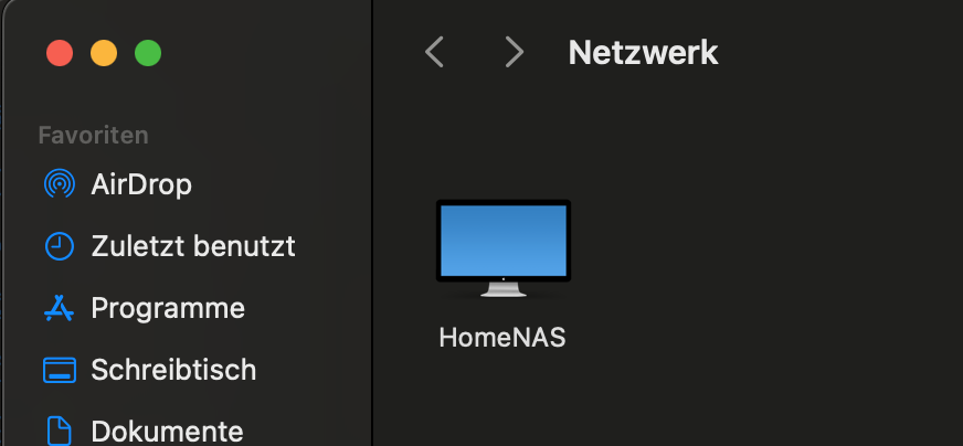

Ich sehe den server im Netzwerk aber mit dem angelegten User und Passwort komme ich nicht drauf.
auch eine direkte Verbindung über die Adresse und freigegebenen Ordner scheitert.

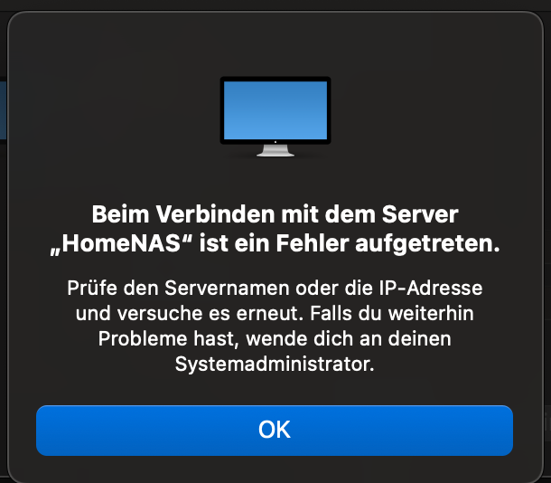

ich komme bis zur anmelde Maske user / Passwort dann kommt die Meldung. Habe auch schon einen zweiten und dritten user angelegt weiterhin ohne erfolg
sorry, wenn ich frag ... die Fehlermeldung, kommt die Win 11? .. einfach mal an Deinen Admin wenden. 😉

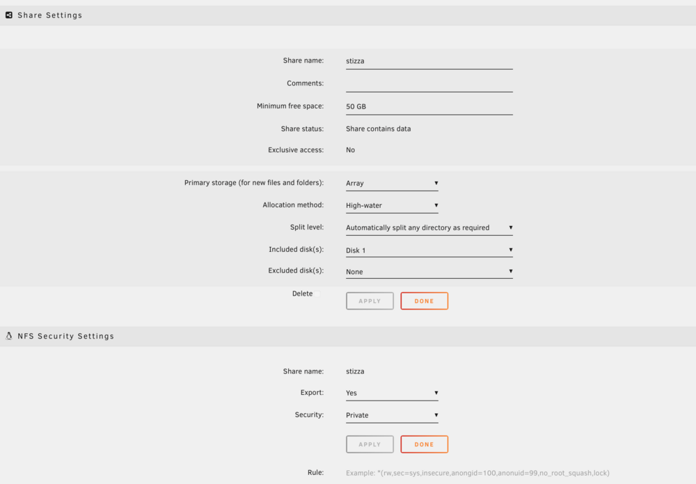

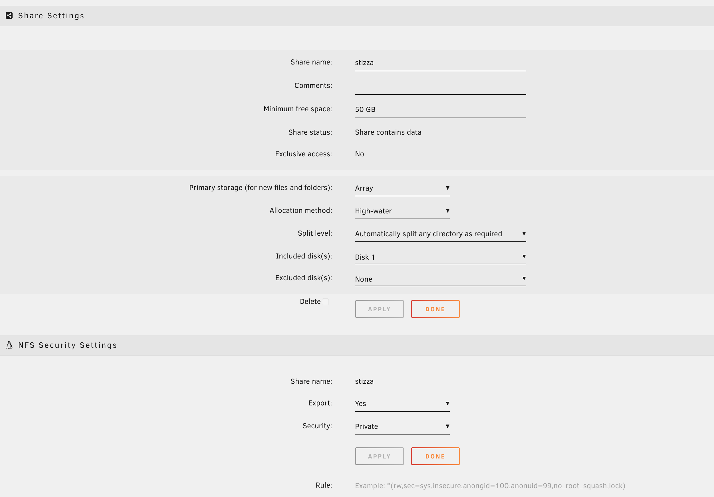

Erzeuge mal einen neuen Share und poste einen Screenshot von dessen Einstellungen
set user und test Schare, nur die Firewall vom Mac und die habe ich schon deaktiviert ohne erfolgT

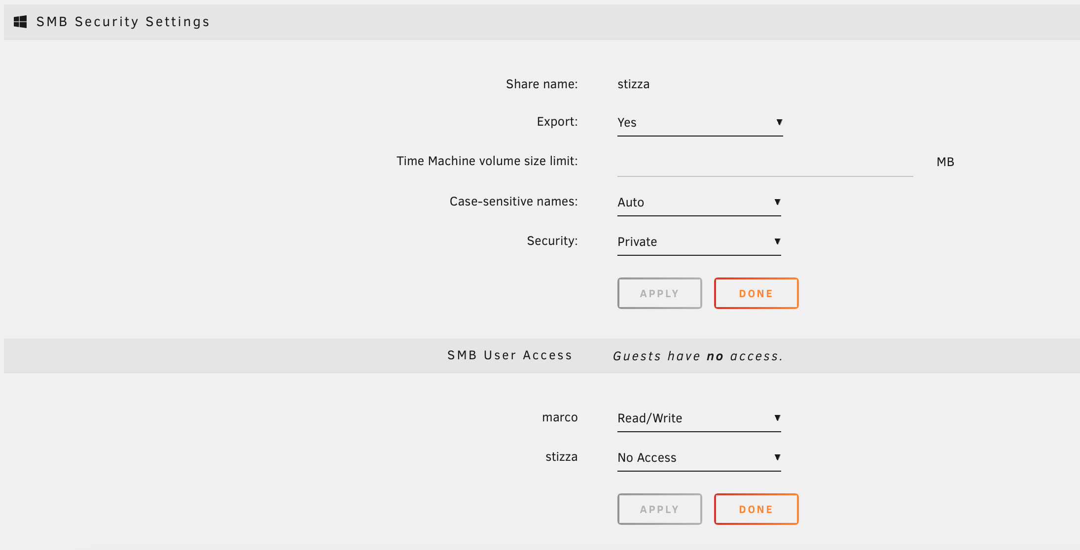

sieht soweit gut aus, aber der User marco wird jetzt abgeleht auf dem Share stizza?
der user stizza hat ja schonmal keinen Zugriff...das ist so gewollt, richtig?
welche Firewall vom Mac meinst du? und wie hast du die deaktiviert?
Edited by _alo_
ja ist so gewollt Marco ist der test user

Hab ich auch schon probiert, wenn ich pw und Nutzer name falsch eingebe mutiert er es sofort als Fehler wenn ich es richtig eingeben kommt dann die Meldung von oben.
Schares sehe ich ja nicht nur den server halt im Netzwerk und wenn ich mich da anmelden will ist Feierabend

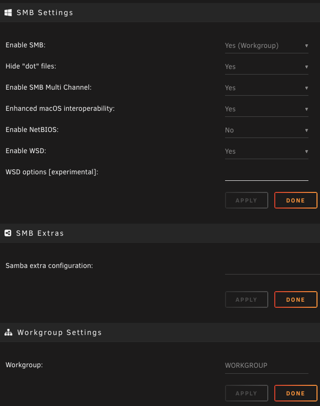

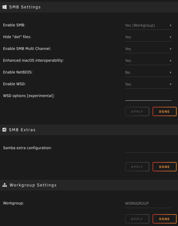

hast Du in unraid unter settings/smb die "Enhanced macOS interoperability" eingeschaltet oder irgendwelche anderen hiervon abweichenden Einstellungen?
Stehen Server und Clients im gleichen IP-Netz?
Edited by _alo_
ist im gleichen im Ip-Netz, die Einstellungen waren es wohl, wollte zwar erst nicht aber dann noch mal neu gestartet jetzt komme ich rauf. vielen Dank.
