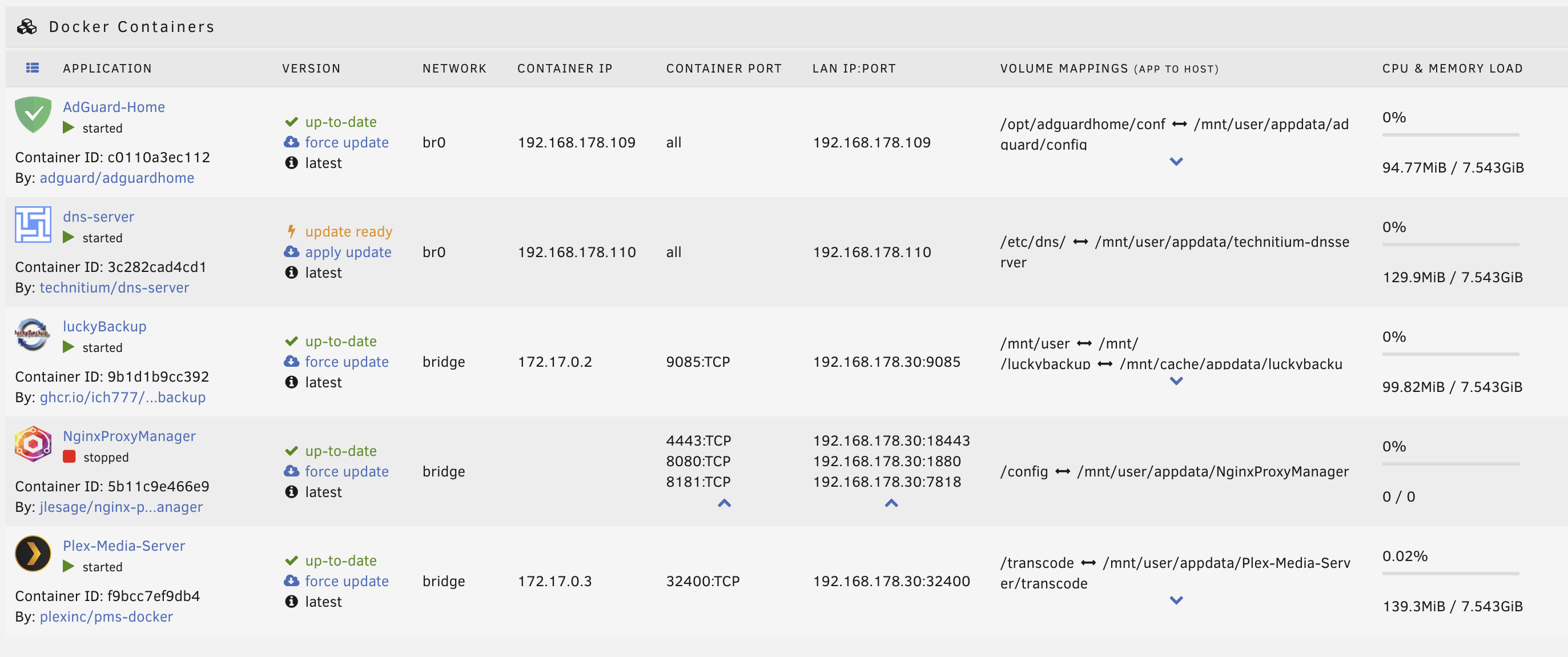

Ich verzweifle langsam. Ich bekomme den NGINX Proxy Manager nicht zum laufen.
Das sind meine Docker und Ports:
Wenn ich den Proxy Manager starte kommt immer Error. Allein schon beim installieren kommt sofort "ip bereits vergeben". Aber das stimmt nicht! Hat jemand einen Workaround?

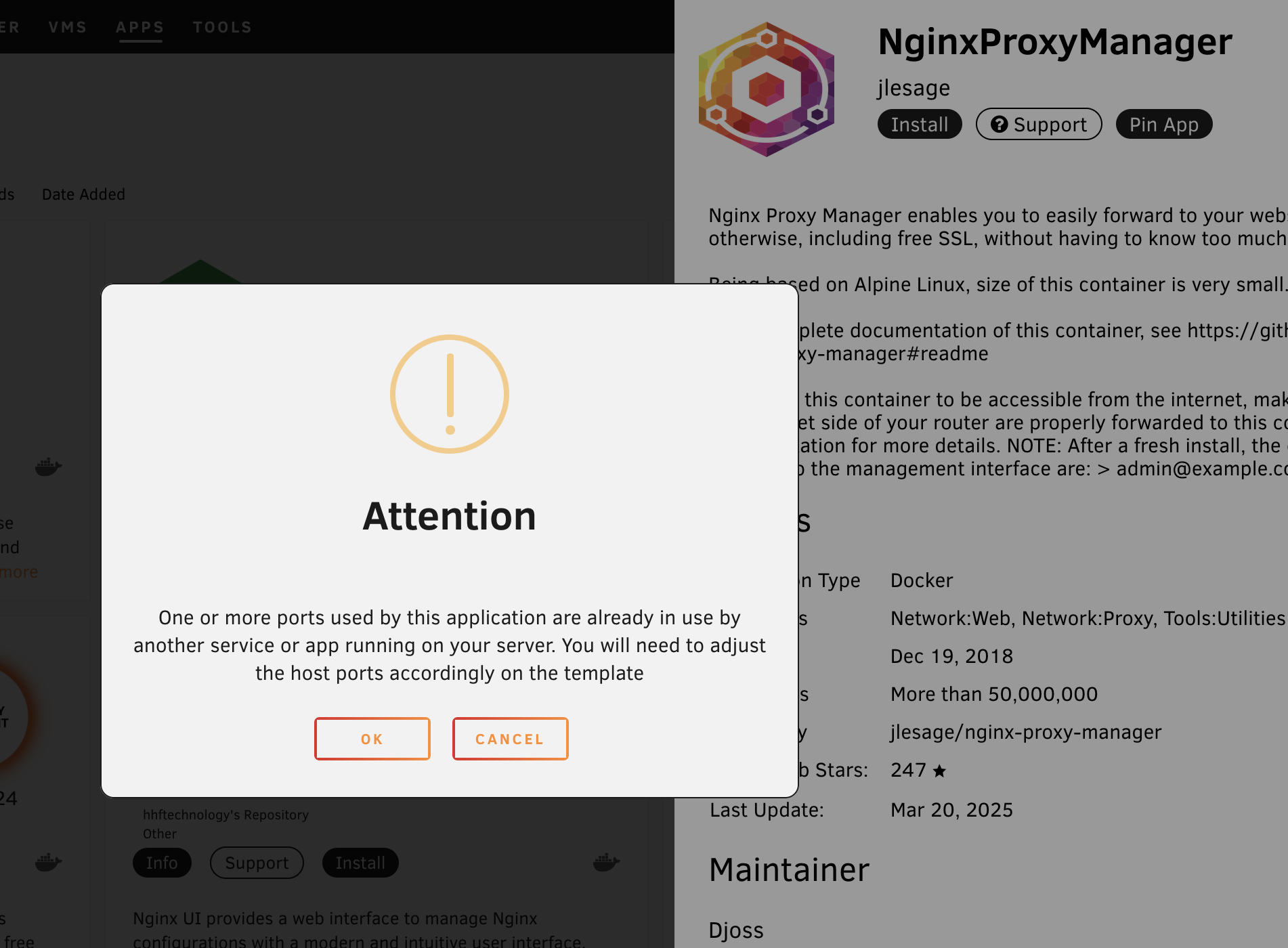

1. Kurz vor der Installation im Addon Store:

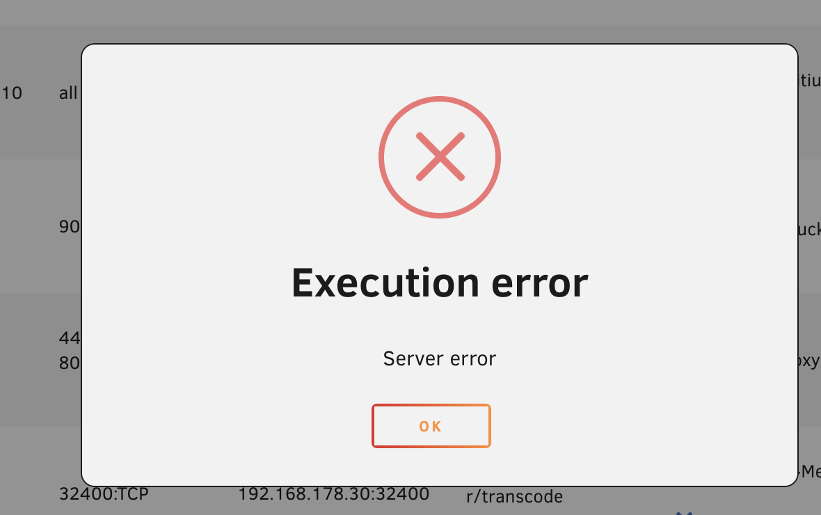

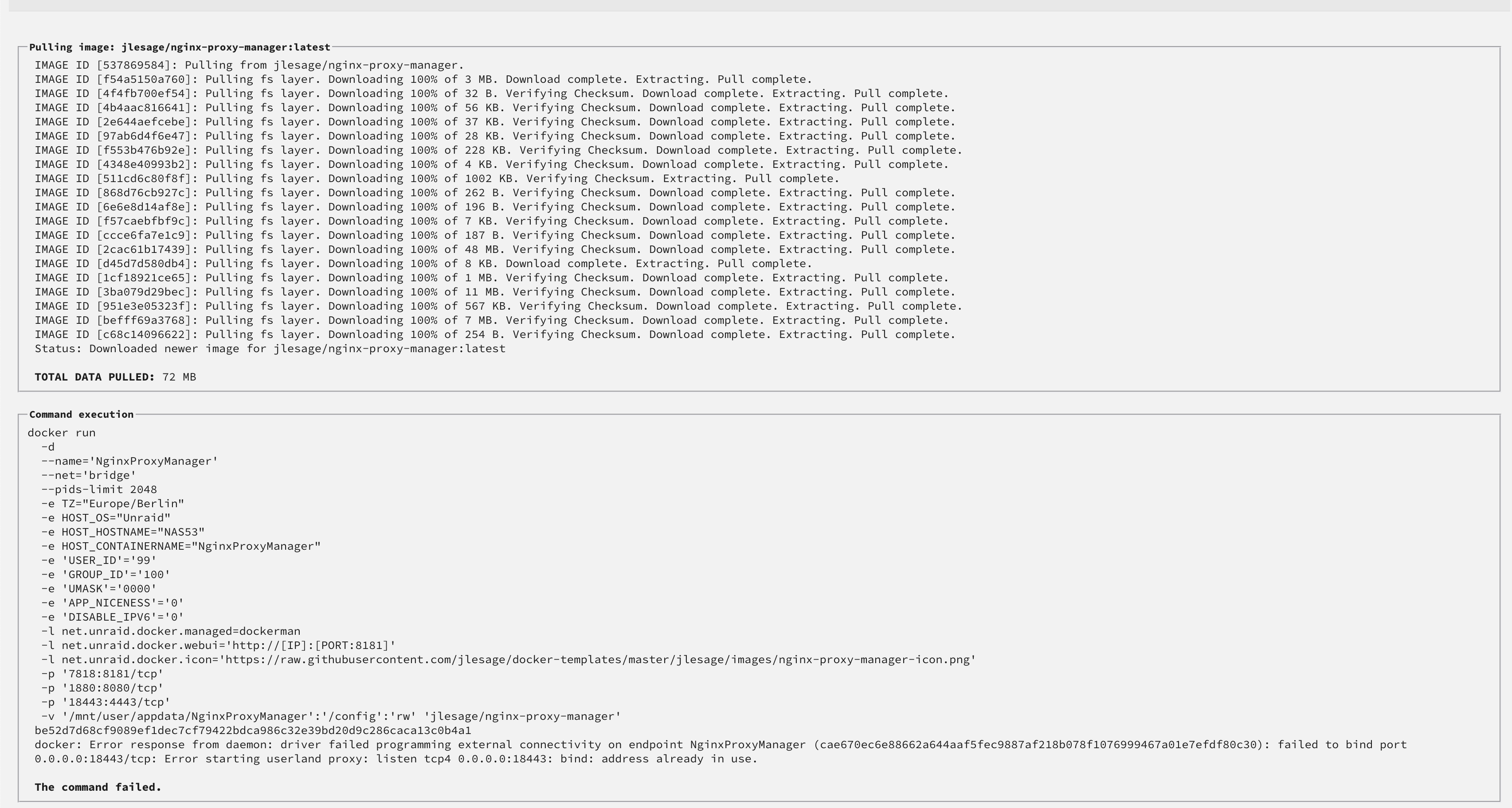

Wenn ich es dann installiere (im Bridge Modus mit Standard Einstellungen) dann kommt folgende Fehlermeldung:

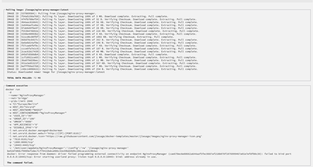

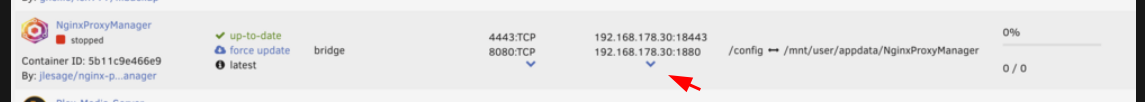

Und ab nun kann ich das Addon auch nicht starten, denn es kommt folgende Meldung:

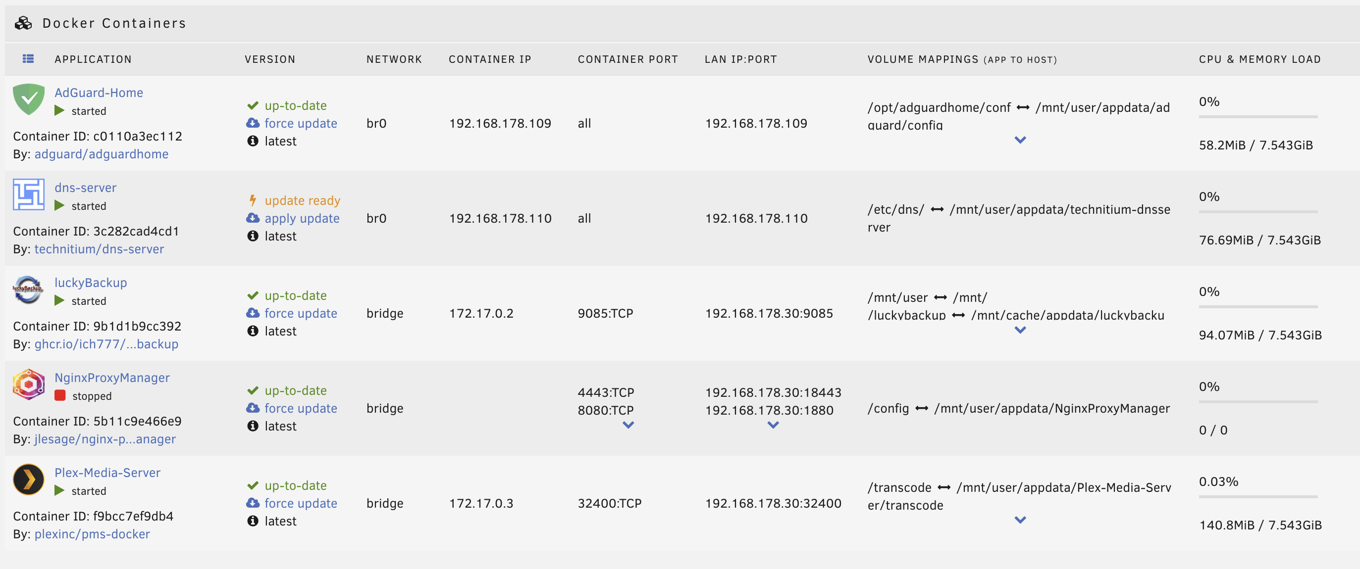

Und zum Schluss noch die ausgeklappen IP's:
Die erste Meldung sagt es sind Ports, die nginx verwendet bereits belegt.
die zweite Meldung nach dem Docker run deutet auf Port 18443 hin.

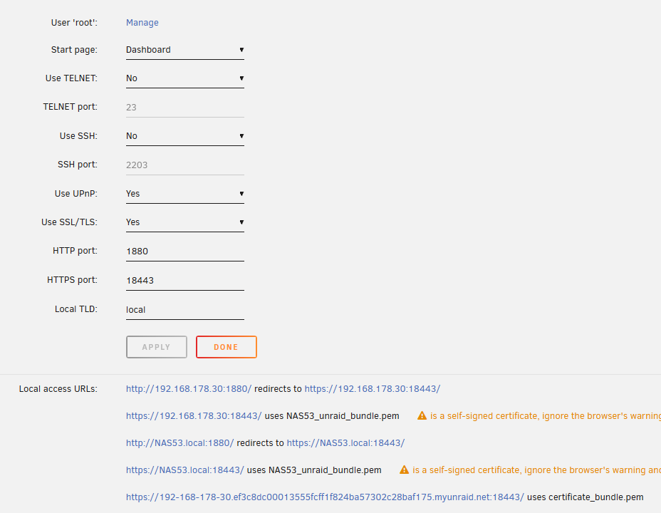

Ich habe den Port 18443 bis jetzt nur in den unraid settings selbst eingestellt unter "Management". Sonst eigentlich nirgends.
Edited by skrippi
Ok absolut bescheuert: Ich habe ein Tutorial befolgt und in diesem hieß es man soll in unraid ssl aktivieren und bei https den port 18443 eintragen. Danach sollte man nginx installieren. Anscheinend hat unraid nun selbst dadurch den port 18443 belegt. Absolut beschissenes Tutorial. Da wäre ich nie drauf gekommen, weil ich dachte das man es genau so tun soll.
