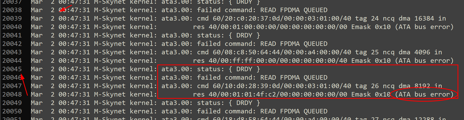

was ich sehe, dein Problem läuft seit Anfang März ... mit tausenden Einträgen
ATA bus error ...
- Energiesparen ... alles mal revidieren was da gesetzt wurde (auch auto tweak plugin)
- Kabel prüfen, ersetzen, ...
- Sitz der Kabel prüfen (steckt alles fest drin, "click" ...
ATA bus error ...

  • Genau, der ATA bus error ist mir auch aufgefallen, drum hab ich die Ports mal umgesteckt. Werde ich auf jedenfall nochmal probieren.
  • Das die Fehler seit Anfang März schon existieren ist mir tatsächlich nicht bewusst aufgeallen, da ich bisher nur die Logs grob angesehen hatte und auch mit der Fehlersuche über Unraid selbst, da hab ich das Datum wohl mehr oder weniger ausgeblendet.
  • Ich hab dennoch gestern mal paar neue SATA Kabel bestellt und werde diese auch mal durchstecken. Sollten eigentlich alle fest sitzen aber werde ich auch nochmal prüfen.
  • Die Energiesparoptonen sollten auch in den Standard-Settings sein, werd ich mir aber auch nochmal ansehen.
Zudem gehe ich mal stark davon aus das ata3.00 der dritte SATA-Port sein wird. Somit seh ich mir diesen nochmal genauer an und probiere mit anderen Ports. Ich weiß, dass das Board sich den M2-Port mit zwei anderen SATA-Ports teilt. Sobald eine M2 drin steckt, sind diese i.d.R. blockiert und die zweit SATA-Ports habe ich normal auch nicht in Nutzung. Schau ich mir dennoch kurz an.
Falls es von mir was neues gibt, meld ich mich auf jedenfall nochmal. Auch falls ich ne Lösung fürs Problem finden sollte.
LG NZL
