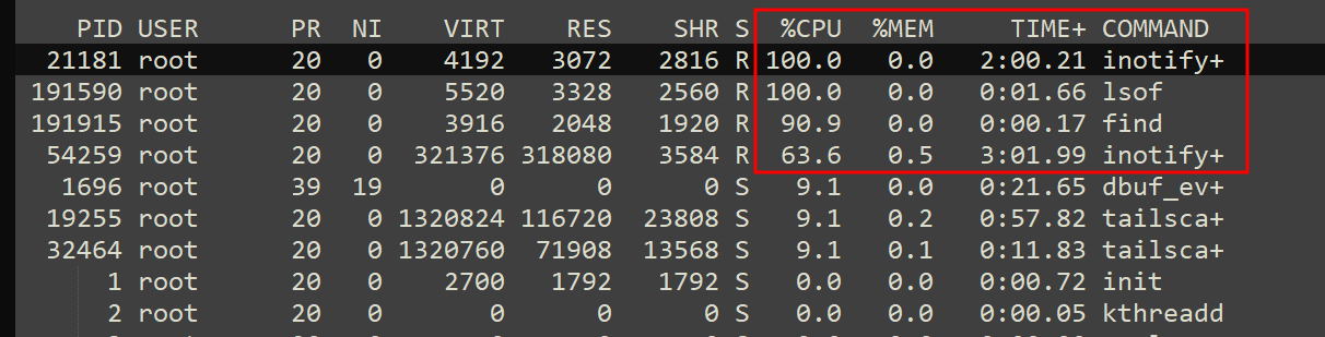

dann, Prozesse ... da hängt was (Docker, plugin, script, was auch immer ...)
sieht zumindest nicht gesund aus ;)
ansonsten sieht man zumindest keine Crashes ... denke wie erwähnt das hier etwas wirr läuft.
Wie kann ich rausfinden was das ist? Skripte laufen eigentlich nicht im Hintergrund abgesehen von Syncthing für "Geographische Redundanz".
etwas was permanent zusätzlich dein Dateisystem überwacht, offene Files (lsof), ... und dann auch perm was sucht (find) ...
Hab's gefunden. Da lief noch "File Activity" im Hintergrund 😅 Ich hatte damit mal versucht herauszufinden, was die Platten damals dazu bewegt hat, dass das Array nicht in Idle gegangen ist.
